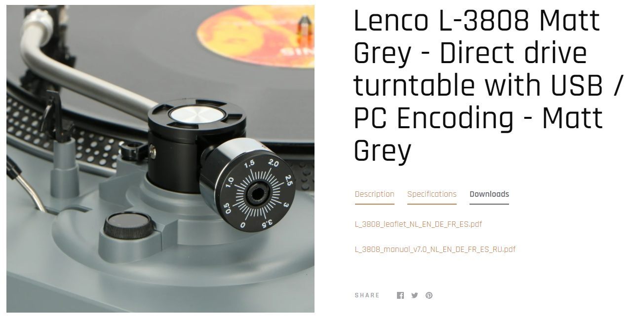

Ale jego nieco uproszczona wersja od Lenco, choć nadal będąca pełnoprawnym gramofonem, co jakiś czas bywa w Lidlu za 499zl. Różni się zmienionym przegubem ramienia. W przeciwieństwie do tego śmieciowego Denona, umożliwia stosowanie standardowych wkładek i podstawowe regulacje.

Nie znam tego Lenco, ale z tym Denonem miałem do czynienia u przyjaciół. Wyjątkowy shit.
Coś takiego, bez USB.

Piękny nie jest, ale za 500, to może być niegłupi zakup.

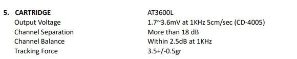

Kiedyś była promocja, po promocji, czyli wyprzedaż totalna, za 250 złotych, kupiłem 5 sztuk.  Jeden z ciekawości uruchomiłem, i szybciej spakowałem niż wypakowałem. W tym gramofonie dobre są 3 elementy, chiński headshell, co to można kupić za 25 złotych, chińska wkładka, co to można kupić za 40 złotych i pokrywa Reszta nie nadaje się do niczego.
Zalecany nacisk 3-4g, dlatego że to ramię ma taka konstrukcję, że jak nie przypier...sz konkretnie naciskiem, to będzie przeskakiwać, podskakiwać itd.
Dramat to mało powiedziane

Czyżby zbyt silna konkurencja dla Twoich szrotków z Alledrogo, dlatego chcesz go zdyskredytować???
Pomyśl, jaki sens ma pisanie o 3-4 gramach nacisku dla wkładki, która wymaga 2g? Przecież to poza zakresem jej pracy.
Nie bawiłem się nim, ale jakoś w Twoje słowa nie mogę uwierzyć.

Więcej wiary człowieku więcej wiary
Strona 13 instrukcja obsługi:
Dlatego tak, bo to ramię, to tylko z kształtu przypomina ramię gramofonu, ale z ramieniem gramofonu nie ma nic  wspólnego. A zobacz sobie zdjęcia na stronie producenta, oni nawet przeciwwagę złożyli odwrotnie 🙂
To wszystko są urządzenia gramofonopodobniewyglądające z gramofonem nie mające nic wspólnego
Ja niczego nie dyskredytuję, to są takie konstrukcje 🙂

Trik z odwrotnym założeniem przeciwwagi jest mi znany od lat. Sam go stosowałem w G8010, gdy trzeba było "wyzerować" ramię ze zbyt lekką wkładką (MFka jest średnio 2g cięższa od AT 95, czy OM- nawet z obciążnikiem). Po założeniu przeciwwagi odwrotnie, ciężarek bardziej zbliża się do zawiasu, bo lekki pierścień z tworzywa jest z tylu, co pozwala na zastosowanie lżejszej wkładki.

To nie trik, tylko kompletna bzdura 🙂
Dlaczego?

Bo jak sobie policzysz wpierw masę i podatności nie będą potrzebne takie bzdury. OM na ramieniu Unitry ma taki sens jak sandały na mroźną zimę.
Którą Unitrę masz namyśli?
Ja kiedyś zakładałem OM-kę do GS464 i było 100x lepiej niż na MF 104.
Jakbyś czytał ze zrozumieniem, nie czepiał byś się OM, bo to był tylko przyklad- wkładka waży prawie tyle samo, co AT 95, czyli ok 5g, tymczasem MF to około 7g. Odwrócenie przeciwwagi przybliża jej punkt ciężkości do osi obrotu ramienia.
Czyli zmienia się masa efektywna, czy to ma sens w tym przypadku nie wiem ,trzeba by zrobić pomiar, tylko nie przypadku tego gramofonu.
