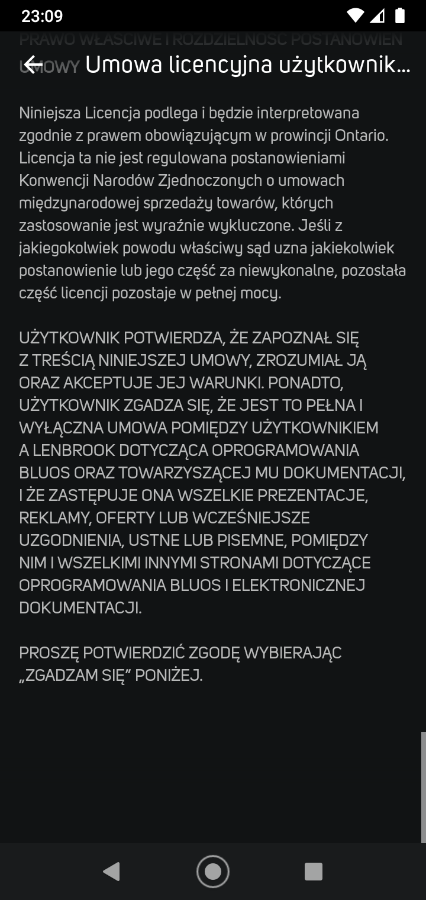

Od kilku dni posiadam 3 Bluesounda Node i nie moge pobrac aktualizacji.Nie moge tez zaakceptowac warunków licencji.Brak okienka czy czegos do klikniecia i zaakceptowaniaKupiłem uzywke i boje sie ze cos jest nie tak z tym urzadzeniem.Ogólnie wszystko działa ale ten komunikat o braku mozliwosci sprawdzenia aktualizacji mnie martwi....
Zaloguj się, aby zobaczyć treść (możliwe logowanie za pomocą ) Screenshot_20230328-230916.thumb.png.2431abc3833b3fcf114f012093876aa4.png
Zaloguj się, aby zobaczyć treść (możliwe logowanie za pomocą ) Edytowane przez TZ6
Nie martw się ... To dobry sprzęt
A poważnie też tak miałem z moim kiedyś nowym BSN 2i. O dziwo jak zabrałem go do kolegi to na jego łączu internetowym / routerze aktualizował się więc może spróbuj u sąsiada.
Po którejś tam aktualizacji coś chyba poprawili bo kolejna załapał już u mnie na mojej sieci multimedia i router Asus ale nie pamiętam modelu i działa do dziś.
Od biedy możesz aktualizację ściągnąć na pendrive i z niego ją wykonać choć jest trochę zabawy z tym.
@TZ6 A możesz sprawdzić przez przeglądarkę? Jeśli znajdziesz jaki adres sieciowy ma Node to w przeglądarce powinieneś mieć dostęp do ustawień urządzenia.
