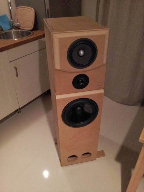

Ja budowałem NEXT, fajna konstrukcja polecam.
Co do budżetu to kondensatory na średnio tonowym są bardzo istotne w tym głośniku, to był chyba z 88uF więc tanio nie będzie.
Konstrukcyjnie jak nie dłubałeś nic w drewnie to nie jest dobry projekt na start... Trzeba się napracować.
Teraz się niestety kurzą, bo zbudowałem też DTQWT III i w moim pomieszczeniu trochę lepiej brzmią.
NEXT miały u mnie za dużo niskich tonów ale to nie problem głośnika a pomieszczenia 22m2.
Głośniki stały pod ścianą i w rogu a to jak wiadomo nie najlepsze umieszczenie.

Dużo w drewnie już pracowałem, nie ma problemu, mam sporo sprzętu i dostęp do stolarni i materiał, dobry kolega  ma firmę targową. Ale jak ci się kurzą to chętnie odkurzę 🙂 jak chcesz odsprzedać daj znać. Miałbym sporo "popchnięte do przodu".
Wiem, że kluczowy dla rozdzielczości jest ten pakiet 88uF ale narazie nie mogę wydać 1800za nie. kiedyś upgrade a teraz taniość niestety.

Tą samą drogą poszedłem (Jantzen Z-STANDARD CAP), choć zamiast później robić upgrade kondensatorów zbudowałem drugie głośniki 😉. Niestety od czasu do czasu mnie kopyta swędzą i muszę zrobić jakiś wzmacniacz, dac albo frezarkę cnc 😉
