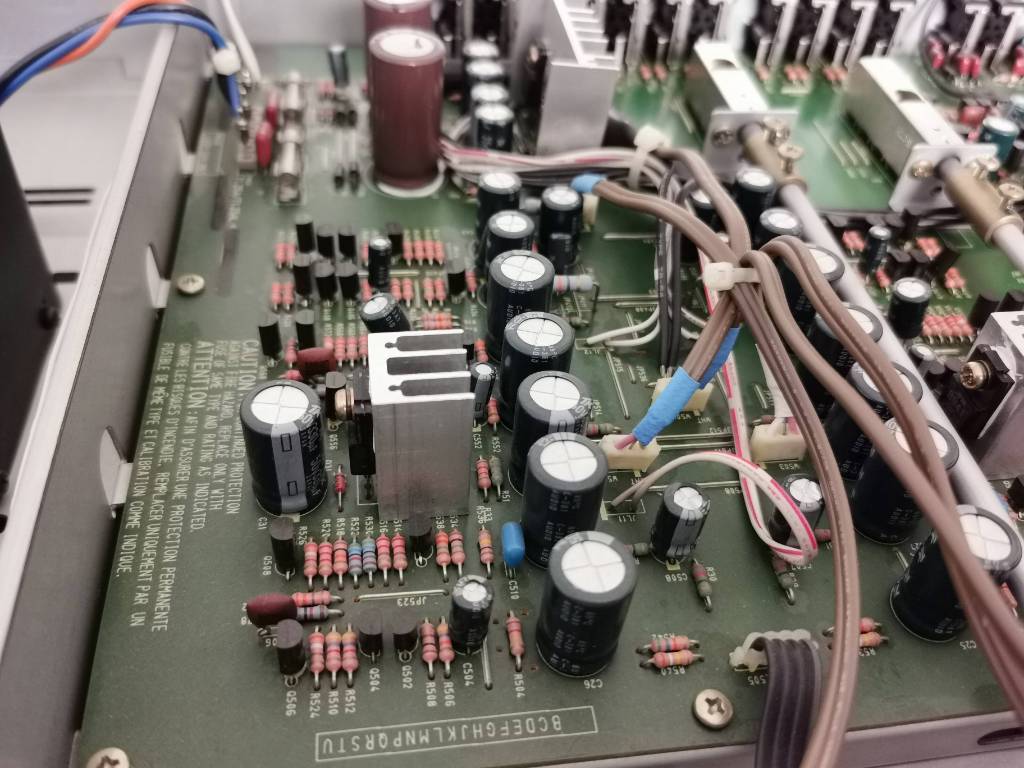

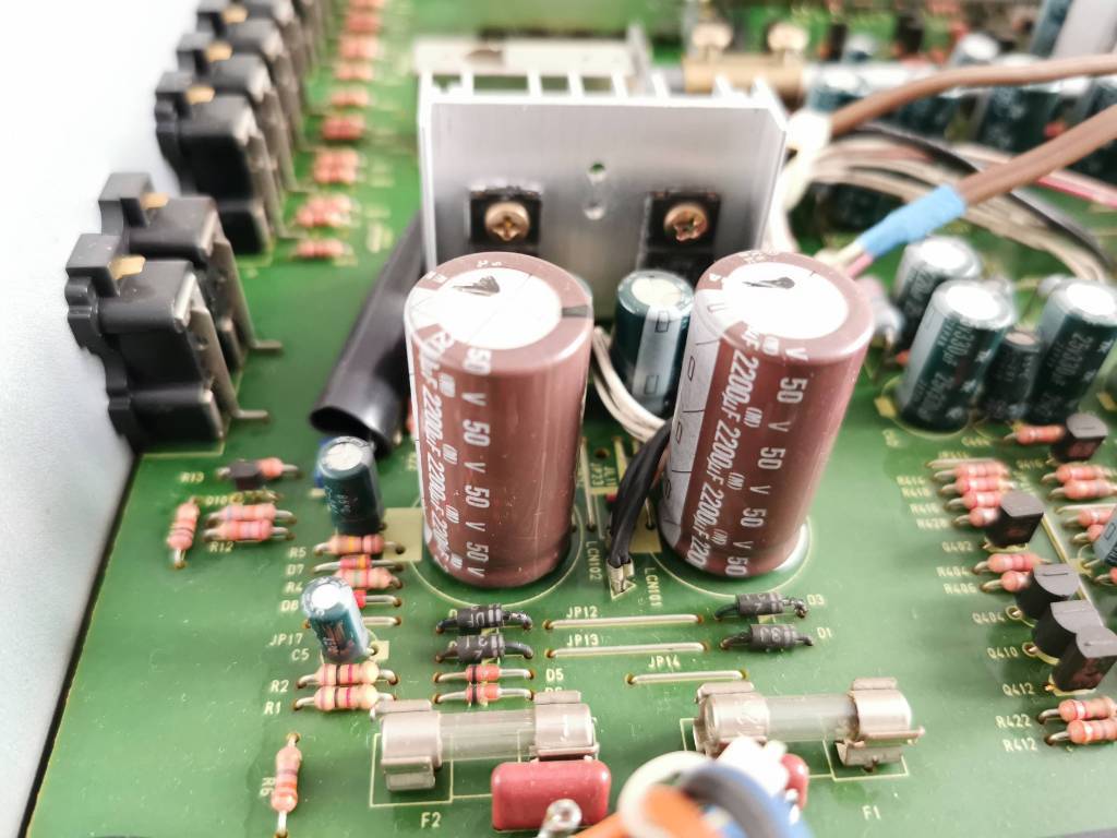

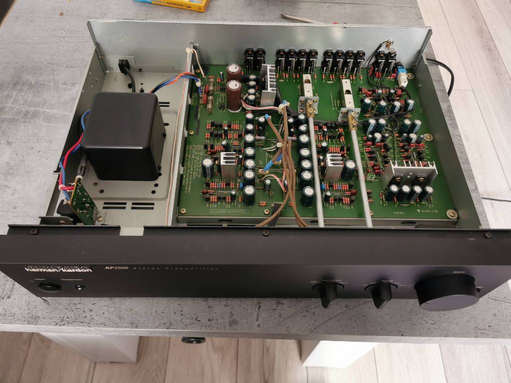

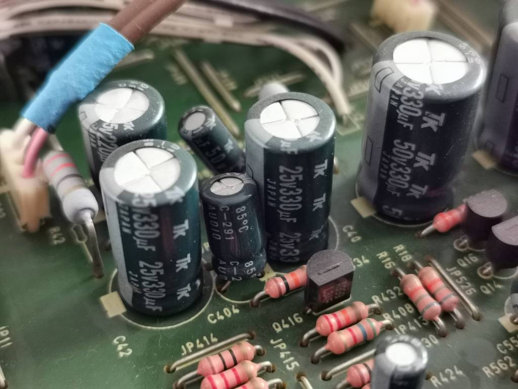

Tak AP 2500 wygląda w środku. Kondensatory główne to Elny reszta to pisze na nich "TK", z wylutowaniem i pomiarem pojemności dam sobie radę, jeśli któreś będą kwalifikowały się do wymiany to jakiej firmy kondy kupić.

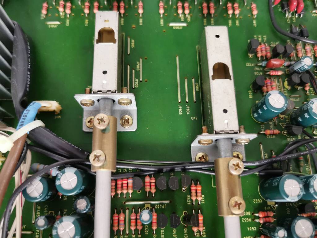

Martwią mnie te dwa przełączniki, nigdy jeszcze nie czyściłem, nie wyglądają na skomplikowane ale mogę się mylić 😔

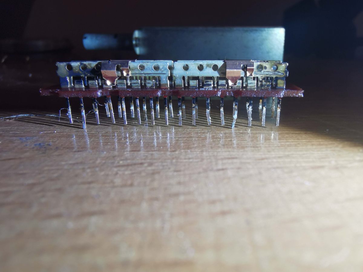

a daj zdjecie z boku - to jest alps?
no na ogół te 3 są najbardziej krytyczne: selektor źródeł, przekaźnik głośników i selektor głośników
te alpsy nie są jakoś kosmicznie trudne do zrobienia no ale potrzebujesz: argentum ++ pasta SGB do późniejszego posmarowania + jakiś inny contact cleaner do wypolerowania srebra i trzeba mega uważać na te małe złote spinki
no to akurat rocket science do rozebrania / złożenia nie jest - choć bez rozlutownicy wylutowanie to bym się chyba pociął
kwestia czy Ci się chce chemię kupować dla 1 wzmaka
Faktycznie chyba odpuszczę ten przełącznik,ewentualnie poszukam kogoś kto by się podjął regeneracji, plus jest taki że trzeszczy delikatnie i nie zawsze a kanały grają równo.
Nie koniecznie chemia od razu. Styki w tych przełącznikach można idealnie wyczyścić CIF (czyści, nie rysuje 🙂 ) przy pomocy np. małej szczoteczki do zębów
Ruchome blaszki nałożyć na kartkę papieru zwilżoną np. spirytusem i przesuwać delikatnie po papierze. Po wypłukaniu i osuszeniu na koniec minimalnie zwilżyć styki
olejem silikonowym (np. takim w sprayu z Lidla, tylko najpierw odparowanym ze składników lotnych). Ostrożnie złożyć i gra.
Wylutować można bezpiecznie przy pomocy plecionki i dobrego topnika, np. firmy Warton Metals.

Zimnego lutu nie znalazłem, czas na przemierzenie kondów ale zrobię tylko część odpowiedzialną za sygnał z CD bo gramofonu nie mam więc będzie mniej pracy.
Jeśli już wylutowuje wszystkie kondy czy nie lepiej od razu dać nowe, np Rubycon Zl i mieć święty spokój ?
Gorzej sprawa się ma z elektrolitami w ścieżce sygnału czy wymieniając je na np Elna Silimic II lub Nichicon ES nie popsuje dźwięku, oczywiście będę trzymał się wartości fabrycznych.

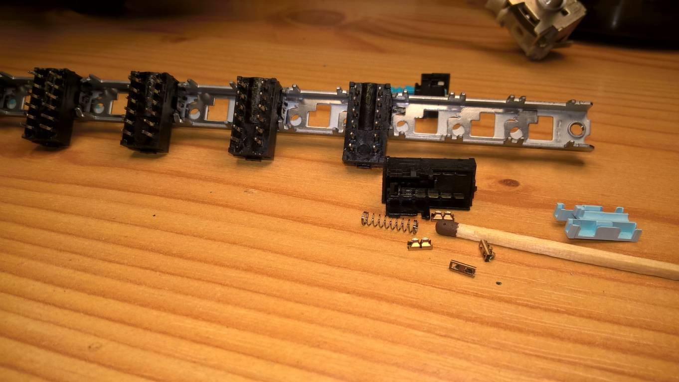

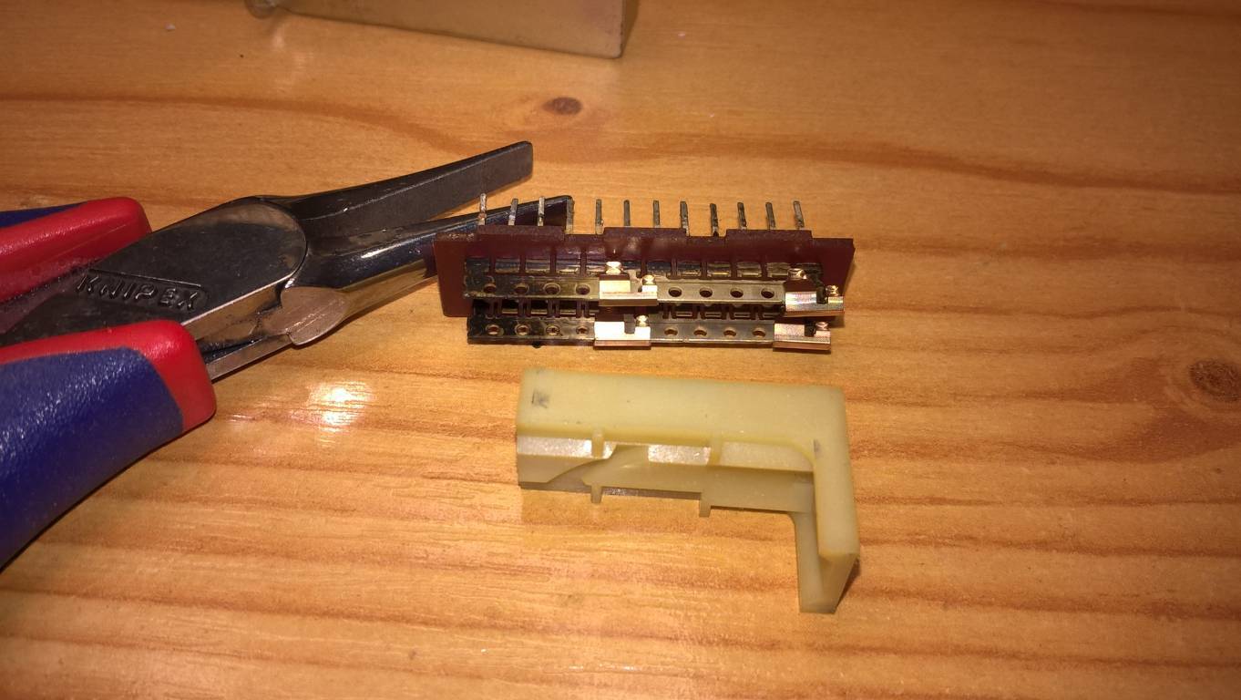

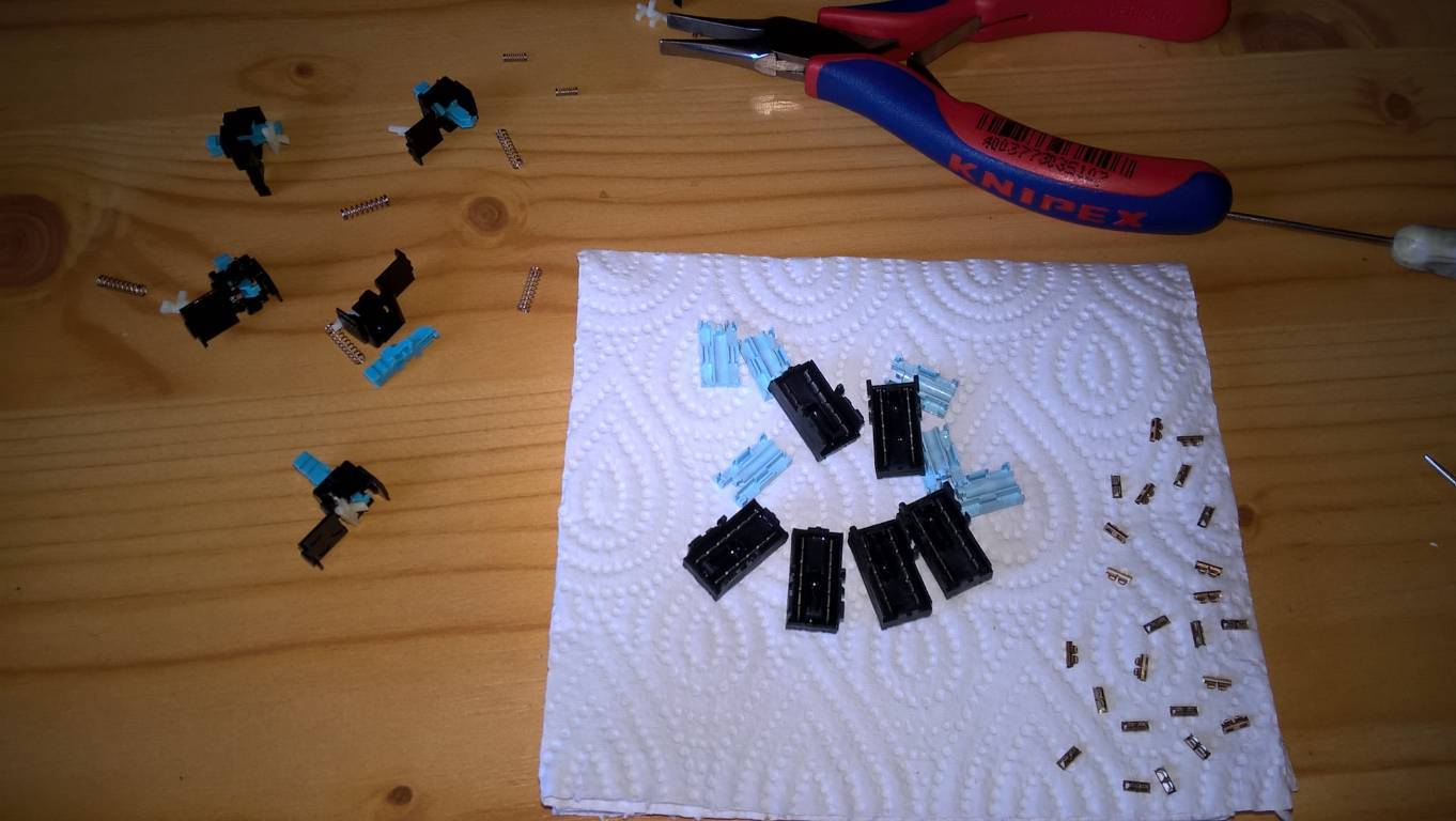

Ależ niektórzy to wygodni , byle przełącznik już rozlutownica tylko. Bez przesady, ja wylutowywałem przełączniki od selektorów z większą ilością pinów zwykłą transformatorówką i zwykłym odsysaczem za 9 zł . Udało się bez poprzepalanych i poodklejanych ścieżek i tego typu problemów. Do czyszczenia styków używałem kontakt WL i 60, a blaszki w środku czyściłem tak,że składałem kartkę papieru z drukarki, nasączałem preparatem i nakładałem blaszkę , potem przesuwałem kilka razy . Do zabezpieczenia pasta SGB . Ważną rzeczą przy rozbieraniu takich przełączników , jest zwrócenie uwagi , lub zrobienie zdjęcia ustawienia styków (blaszek) zanim się wszystko rozsypie.

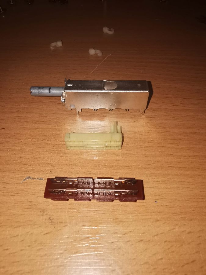

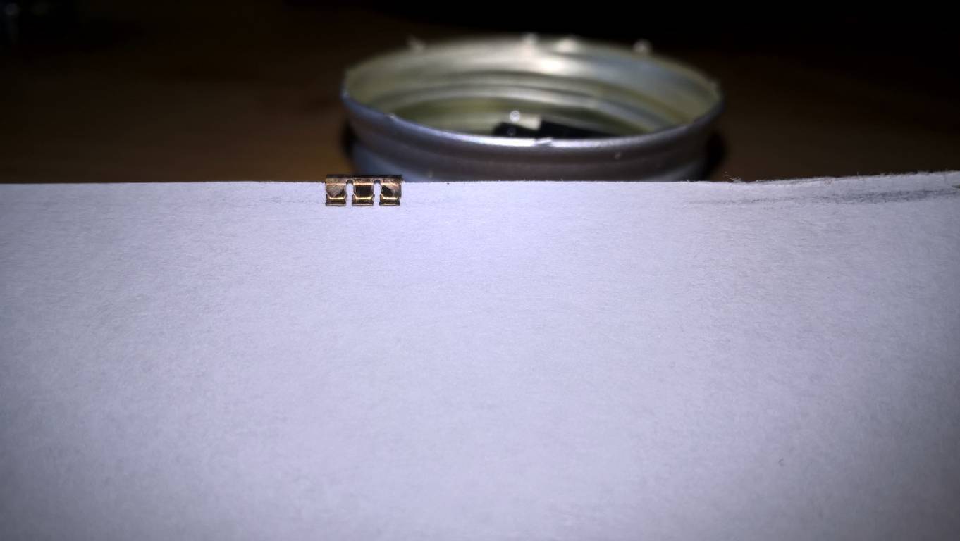

Znalazłem chwilkę czasu i udało się zdemontować przełącznik.

Udało się zregenerować przełączniki, działają super, dziękuję wszystkim za podpowiedzi, od każdego skorzystałem z jakiejś porady.
Styki najpierw wyczyściłem kontaktem PR, potem szczoteczką do zębów i CIF (pięknie czyści do połysku), następnie kąpięl w izopropanolu.
Blaszki również  kąpiel w Izo potem dwa razy zgięta kartka z drukarki namoczona Izo.
Na styki dałem trochę wazeliny technicznej, poskładać wszystko do kupy i gotowe.
Była chwilka więc wymieniłem kondensatory w sygnale na Nichicon ES.
Oryginalne wylutowałem i pomierzyłem, wszystkie trzymały pojemności, ES przy tych samych pojemnościach gabarytowo większe.
Co do dźwięku na nowych kondensatorach :
- bas na samym początku zbyt mocny w najniższych zakresach po ok tygodniu jest znacznie lepiej, wydaje mi się że na oryginalnych basik był troszkę bardziej zróżnicowany za to na nowych schodzi niżej
-wokal na nowych wycofał się ale nie dużo (wydaje mi się że właśnie wokal na starych kondach był najlepszą ich stroną), wydaje mi się również że jakiś zakres niskiej średnicy został wyciszony ponieważ niektóre utwory zostały pozbawione detali ktore na starych kondach były słyszalne ale idąc w drugą stronę dużo detali doszło we wysokiej średnicy, wygląda na to że nie ma ideału coś za coś
-największa zmiana nastąpiła na górnym paśmie, po prostu w porównaniu do ES stare kondy grały słabo, kocyk z gwizdków został zdjęty
Ogólnie mówiąc zmiana na plus, muszę dodać że mam odczucie że jest to jakby to powiedzieć "sterylny kondensator", na przyzwoitym CD idzie cieszyć się detalami, stereofonią, na słabym (budżetowym) odtwarzaczu jest tragedia (wszystkie wady są obnażane) na oryginalnych kondach nie było aż takiej różnicy między odtwarzaczami.
