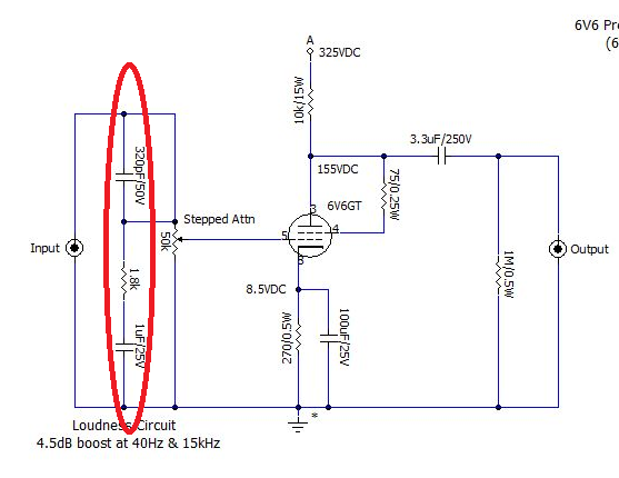

jesli ktoś byłby zainteresowany jak wyglada przykładowy filtr bierny , o ktorym pisałem to mogę pokazać

czy sa skutki uboczne?
przy głosnym słuchaniu zbyt wiele basu i wysokich
tak, mozna taki filtr wstawić przed wejściem sygnału na przedwzmacniacz
tu masz przykład prostego biernego filtra podnoszącego zakres basu i wysokich o 4,5dB
mozna taki malutki filterek zrobic w oddzielnej obudowie i podłączać tylko wtedy gdy nastawieni jesteśmy na stosunkowo ciche słuchanie
im lepsze jakościowo elementy w filtrze tym lepiej
