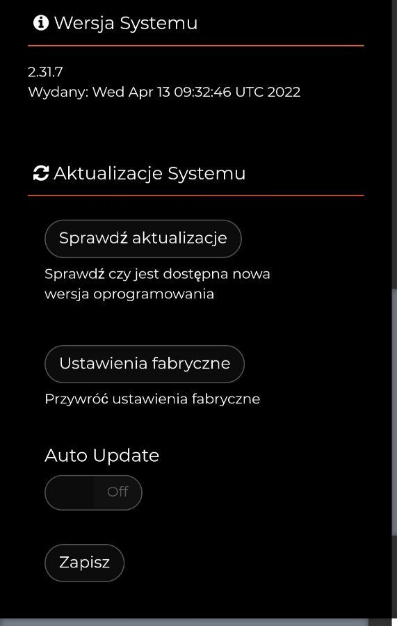

Znalazłem rozwiązanie na tą dolegliwość, po prostu wpierw włączam streama, aby zalogował się do mojej sieci WiFi, a po chwili dopiero w telefonie podłączam się do tej sieci. Póki co na 100% działa. No i zawsze wchodzę w ustawienia aplikacji i przed uruchomieniem Tidala "wymuszam zatrzymanie", tak aby uruchomił się na czysto.
Dzisiaj zobaczyłem, że mam chyba starą już wersję firmware, ale aż boję się ruszać 🙂
