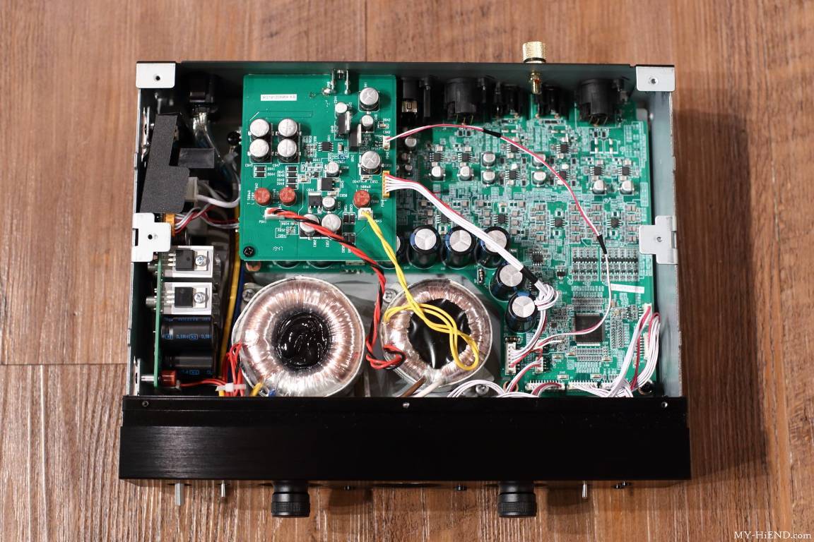

W dniu 6.08.2021 o 20:42, stumm napisał:
Na pewno jest wart uwagi i posłuchania,tylko małe ale.Gdzie tu te dual mono?
Faktycznie, masz rację, o ile układ wzmocnienia sygnału widać wyraźnie, że w pełni zdublowany, o tyle transformatory zasilania pomimo tego, że są dwa to jednak nie obsługują poszczególnych kanałów, tylko każdy z nich ma inną funkcję. Nie miałem możliwości samemu rozkręcać tego sprzętu, a na jedynej fotce jaką widziałem w necie, nie dostrzegłem, że trafa są różnej wielkości. Na Twoim zdjęciu widać to wyraźnie. Układ według producenta jest Dual-Mono, możliwe więc, że z trafa wychodzą dwa odczepy do zasilania każdego z kanałów, i są dwa zasilacze w pełni separowane. Chyba jedno trafo obsługuje zasilanie analogówki, a drugie układy pomocnicze.

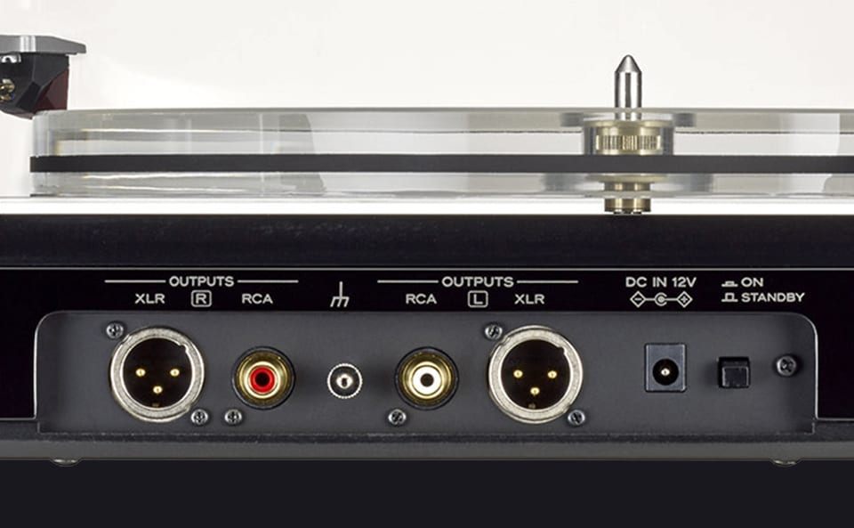

W dniu 14.09.2021 o 11:29, porlick napisał:
Jeszcze takiego nie widziałem. A może nie zwróciłem na tę możliwość uwagi?
TEAC TN-5BB ma takie opcje porlick, zobacz tył gramofonu. Mało o nim na polskich forach piszą.
https://www.audiostereo.pl/topic/156178-teac-pe-505/#findComment-5914253
Ok, mają wejścia symetryczne, jednak wkładki, o których można powiedzieć, że mają symetryczne wyjścia, nie są zwykle spotykane na rynku. Zazwyczaj jeden z pinów (oznaczonych "-", czy masa) jest połączony z obudową ekranującą przetwornik lub nawet z mocowaniem wkładki, jeśli jest metalowe.
Bardzo często też, przewody "-" z wkładki są łączone z masą gramofonu i dalej wyprowadzone jako ekrany.
Edytowane przez porlick
https://www.audiostereo.pl/topic/156178-teac-pe-505/#findComment-5914301
Gdzieś czytałem, że budowa symetryczna gramofonu i pre ma uzasadnienie jedynie w przypadku wkładem MC. Nie pamiętam w jaki dokładnie sposób było to uzasadnione i czy dotyczyło to wszystkich wkładek tego typu
https://www.audiostereo.pl/topic/156178-teac-pe-505/#findComment-5914313
Sygnał symetryczny jest bardziej odporny na zewnętrzne zakłócenia, bo to samo, indukowane w obu symetrycznych żyłach, na wejściu odbiornika (pre) się znosi.
Gdyby nie połączenie jednego pinu "-" z ekranem wkładki, każda byłaby symetryczna.
