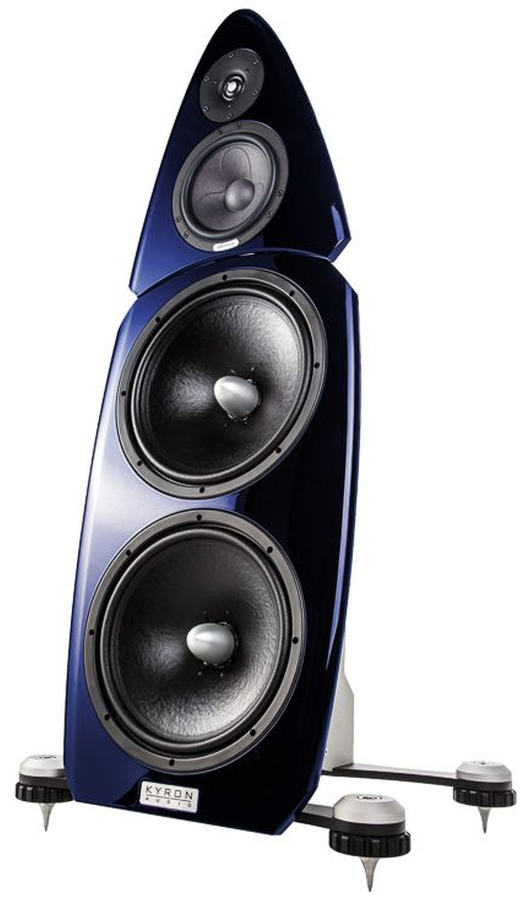

Kolumny już gają i to bardzo dobrze. Nie wiem jeszcze czy lepiej niż TAD Reference 1, ale na pewno lepiej niż Avalony Isis, kosztujące obecnie ok 600 tys.pln.
W związku z zaistnieniem na polskim rynku następnej ekskluzywnej konstrukcji , której desing jest tylko Twoim projektem jak pisałeś

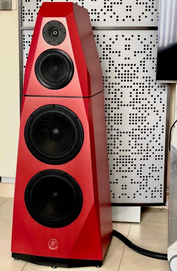

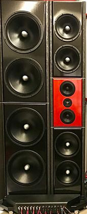

Ogladajac Wilsony oraz ich pomiary, mysle namietnie i intensywnie, jaki jest inny powod niz wizualny stosowania cienkiego filcu na frontach? Bo po ich pomiarach zupelnie nie widac, aby ten filc cokolwiek dzialal. Z reszta, jak ma dzialac cos, co ma 2-4mm grubosci na fale czestotliwosci, ktorych dlugosc wynosi kilka metrow? Bo jak inaczej wyjasnic stosowanie filcu na module basowym Wilsona? Napiszesz, ze modul sredniotonowy rowniez ma filc, a nawet okolice tweetera rowniez sa wylozone filcem, ktory ma pomoc w opanowniu dyfrakcji Wilsonow.
Biorac pierwszy z brzegu pomiar Sashy DAW widac, ze pod kątem dyfrakcyjnym te glosniki to katastrofa, no ale przeciez Wilson sie zna, filc robi robote, a Ty po 10 latach nadal nie rozumiesz gdzie i jak stosuje sie filc, aby cokolwiek dzialal.
Dla porownania, wrzucam pomiar innego, amerykanskiego producenta, ktory doskonale wie jak radzic sobie z dyfrakcja, bez wkladu z gumofilcow na froncie.
Drogi mój robaczku. W Lutkowych odgrodach musialbys przykleic na front tak z 10 cm twardej welny PT80, aby ruszyc wplyw dyfrakcji dla czestotliwosci, ktore sprawiaja najwiecej klopotu. Wiec zanim wystrzelisz kolejny (chyba juz z setny?) raz slepakami, to sie przygotuj, poczytaj, pomysl, co bys koziolka matolka z siebie nie robil, bo poki co najsprawniej przychodza Ci proby przypierd... przy kazdej mozliwej okazji 🙂

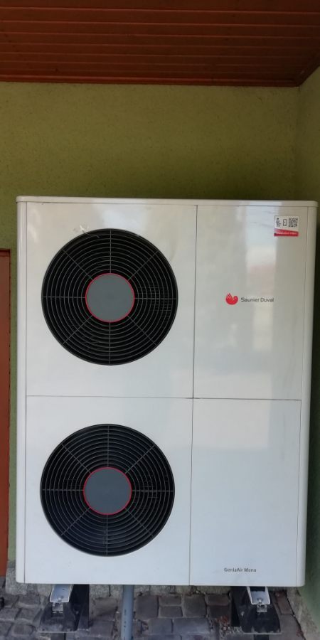

Przemyslalem sprawe i nie wchodze jednak w zadne  takie malenkie odgrodki z 15-to calowymi popierdolkami po jednej na strone.
Wzialem jednak takie szafy - wymiary 1400 X 1100 -  z konkretnymi basowcami o srednicy 500 mm i to po dwa na strone. Z nich, to dopiero bede mial bassss... isko                                              Chlopaki, polecam, chocby nawet u Was nie zagraly, bo i tak to wygoda niesamowita.                   Takie wielkie podlogowki, a dodano jeszcze standy :-)))
i za to dałeś 70 tysi?
Jak kolumny maja grac wybitnie, to musza kosztowac :-)
A powazniej, to tak, ale w tym jeszcze wymiana 11-tu okien.  Wiem, ze mozna taniej, ale to byla awaria w srodku zimy i nie bylo czasu na szukanie taniej. Oprocz tego co na zdjeciu, to jeszcze wewnatrz jednostka centralna (wielka lodowa) i na scianie tzw. bufor.
Zapewne sie orientujecie, ale w przypadku tego typu inwestycji mozna skorzystac z programu: "Czyste powietrze", a wiec ubiegac sie o czesciowe dofinansowanie.

jak już jesteśmy przy tym offie to napisz jaką powierzchnię ogrzewasz i ile za prąd , który zużywa pompa płacisz na miesiąc dla mnie byłaby to pomocna informacja
jeśli nie możesz / nie chcesz tu może być na pw
6 minut temu, ASURA napisał:
No to chociaż wyżynarka i zwężenie tak ślicznie spartolonej po szerokości przedniej ścianki w rejonie wysokotonowego i średniaka 😀
O przedniej sciance czyich  odgrod mowisz ?
Pewnie równonoc, czyli zamienił stryjek siekierkę na kijek i zamiast tyle samo za gaz płacić tyle samo za mniejsze zużycie prądu
