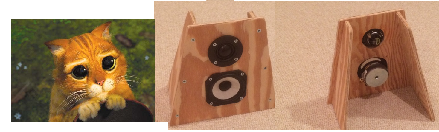

Open baffle na aktualnie dostępnych głosnikach
w tych najbardziej chyba spopularyzowanych odgrodach w/g M.J Kinga

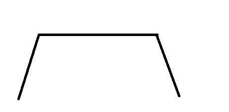

niewielki głośnik full Range także nie jest symetrycznie na środku.
"Skrzydełka" po pewnymi względami są lepsze niż szeroka deska, jest dzięki temu większa ingerencja w sposób działania dipola, dzięki regulacji skrzydełkami, kątami i głębokością.
Na razie sobie testuje, ale za jakiś czas podzielę się na forum wynikami i pomiarami, jak dojdę do określonych wniosków, które sam zrozumiem, dlaczego i kiedy zachodzą 🙂
chcoiaż wiele pokazuje autor tego patentu (chyba)

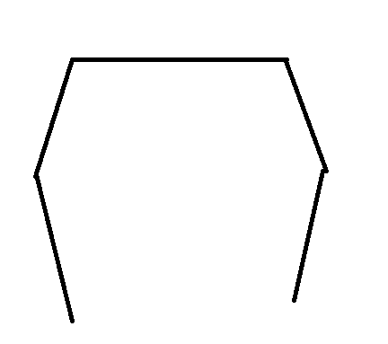

Godzinę temu, Ape napisał:
generalnie najlepiej jest przy kątach prostych, lub lekko rozwartych.
tak jest ok
a tak może byc jeśli wie się czego się chce
np wykorzystać rezonans ćwierćfalowy traktowany jako dobrodziejstwo a nie wadę
tylko , ze to może zadziałac tylko na basie i nie ma szans na polączenie ze średniakiem bez użycia dodatkowego woofera powyżej tego ustrojstwa
ciekawie dzialającym ustrojstwem jest też u zrolowane do góry
albo pokazanakiedyś przez melo V8 koncepcja ta pierwsza od ludzia 🙂
ten uklad obudowy woofera jest u mnie "na tapecie " 🙂
Godzinę temu, meloV8 napisał:
Nie podzielam zdania. Poza tym, uwazam, ze asymetryczne promieniowanie to nic dobrego.
jak ustawisz np Jamo907 równolegle  to masz asymetrię i mniejszy dolek na środku
bo odległość krawędzi względem słuchacza jest różna
a przy skierowaniu kolumn na słuchacza taka sama
dlatego asymetria to tylko kwestia odpowiedniego spojrzenia na projekt
w przypadku odgród piękna symetria to uwalenie projektu
nie mogę się z tym pogodzić ale tak jest

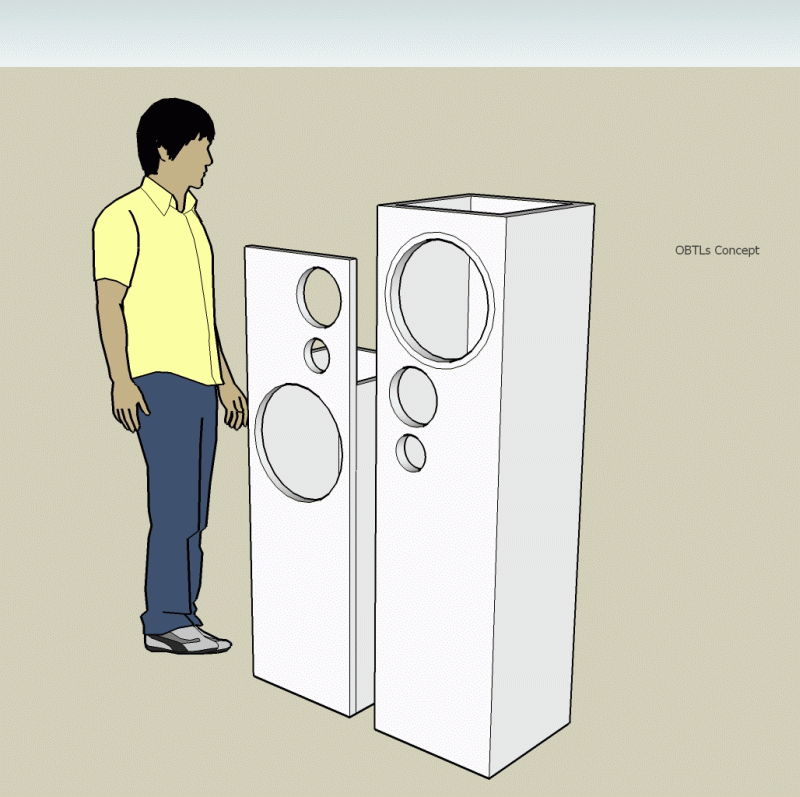

8 minutes ago, slawek.xm said:
najlepsze miejsce na ripol... albo stolik do kawy

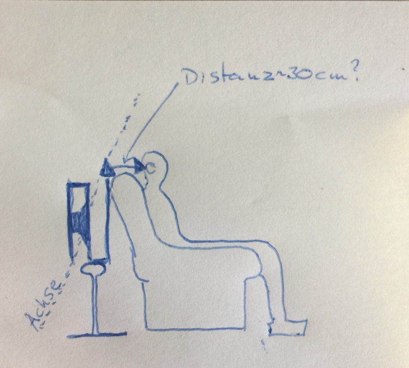

A tam muszą być dwa głośniki?
Kurde szkoda że zawsze wygląd jest istotny - bo dla mnie np nie ma znaczenia. Może ktoś zna zatem OB która gra ale nie wygląda?
przecież może być jeden jak na rysunku 🙂

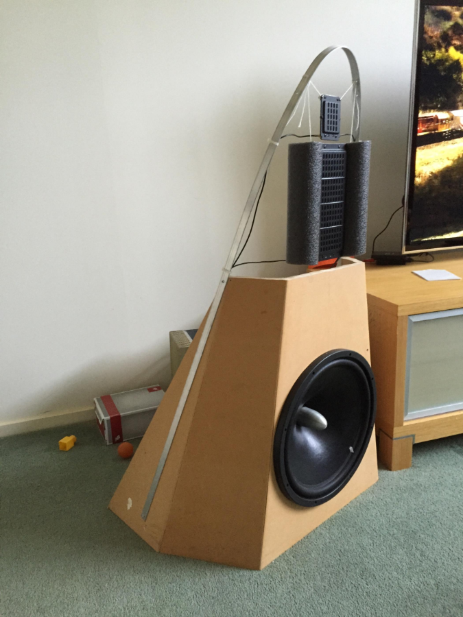

a tu opinia na temat glośnika który polecałem
"The low frequency response or lack there of with a smaller baffle can be problematic with 15400. It is still an amazingly smooth low distortion high power neo driver though. With one of the lightest 15" cone at only 85.2 grams! The midrange is fantastic all the way up to 900hz virtually flat on and off axis. There are not many drivers I can find that beat those specs. "
Absolutely agree, incredible dynamics - it took me almost ½ a year to "get used to". Unlikely to ever take the journey back...
zawsze można zrobić dwa moduly dla pelnego pasma
Te Jantzen powyżej jest w jakiej obudowie? Podlinkuj projekt jeśli można

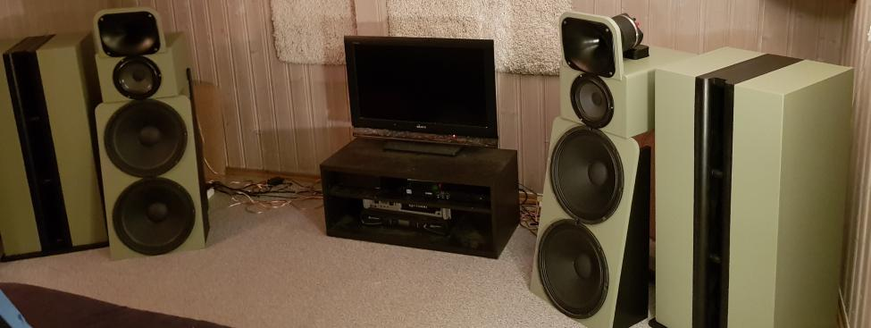

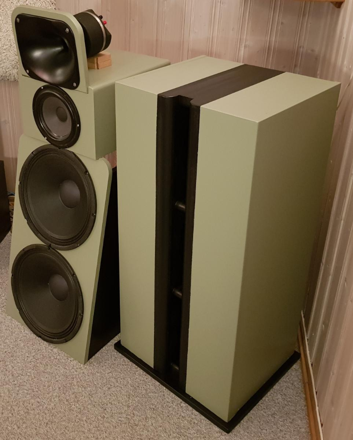

ba jakich kolumnach teraz sluchasz i jakiej wielkości masz pokój ?
tu fajnie słychac przewage OB nad popularnymi konwencjonalnymi głośnikami. nagrywane w tych samych warunkach chociaż nagrania nie moje
i jeszcze to
GŁOŚNIKOWY OPORNIK
18 minut temu, slawek.xm napisał:
a to jest już prawdziwy fanatyzm 🙂
i jeszcze to
Tu nie ma żadnej przewagi
Nie można porównywać koncertu na wolnej przestrzeni z koncertem w zamkniętym lub pol zamkniętym pomieszczeniu
