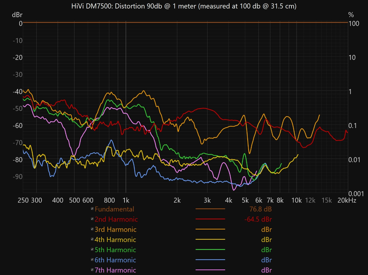

15 minut temu, piter z napisał:
Kazda opcja ma jakies swoje plusy i minusy. Wedlug mnie zawsze na srednicy wygrywa jednak kopolka bo jej jedynym minusem jest dosc waskie pasmo przetwarzania.
Jakie?
36 minut temu, ASURA napisał:
Jakie?
To sa bardzo fajne glosniki. Szczegolnie w swojej cenie. Mam je w 3 droznych monitorach.

2 godziny temu, rafa napisał:
400Hz i 5100
Ten pierwszy to trochę nisko, głośnik wysilony i bujanki na pojedynczych  zwieszeniach mogą być no ale jak nisko tonowy ma wyższe zniekształcenia w tym paśmie to jakiś pomysł jest .
Ten drugi jeszcze można by podciągnąć do góry jak wysokotonowy nie jest za mocny i zaczyna rzęzić
Nie. Wychylenie membrany kończy sie ok 250-300hz więc podział na 400hz zwlaszcza stromo zapobiega wychyleniom za to głośnik może cierpieć przez dużą moc cieplną dostarczaną do cewki
