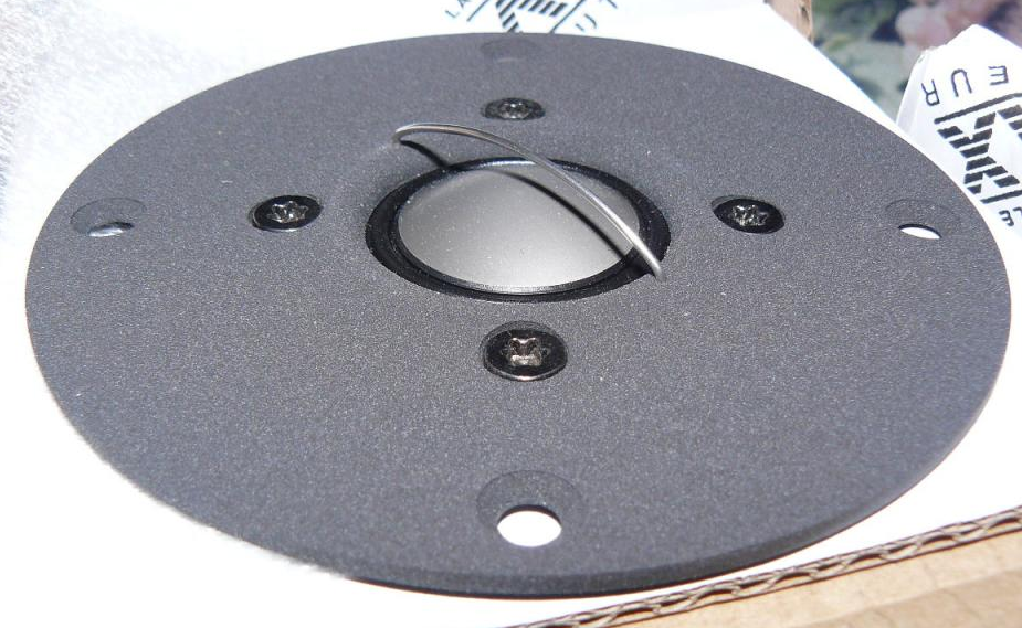

taka ciekawostka
jak rezonans membrany metalowej kopułki , który jest powyżej pasma słyszalnego może bruździć poniżej 20khz
Edytowane przez slawek.xm

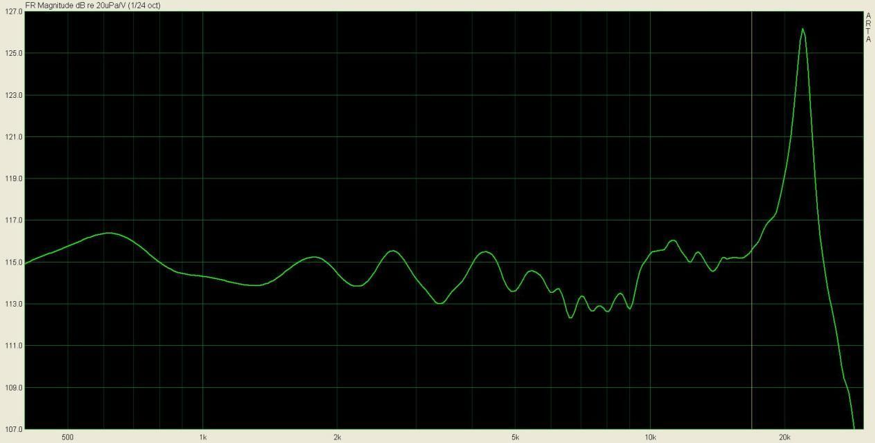

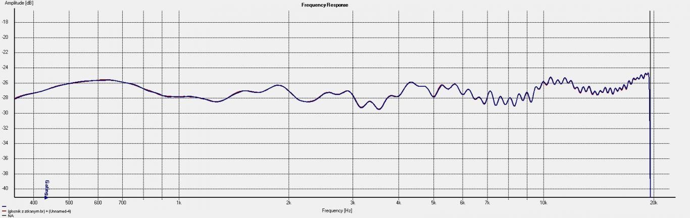

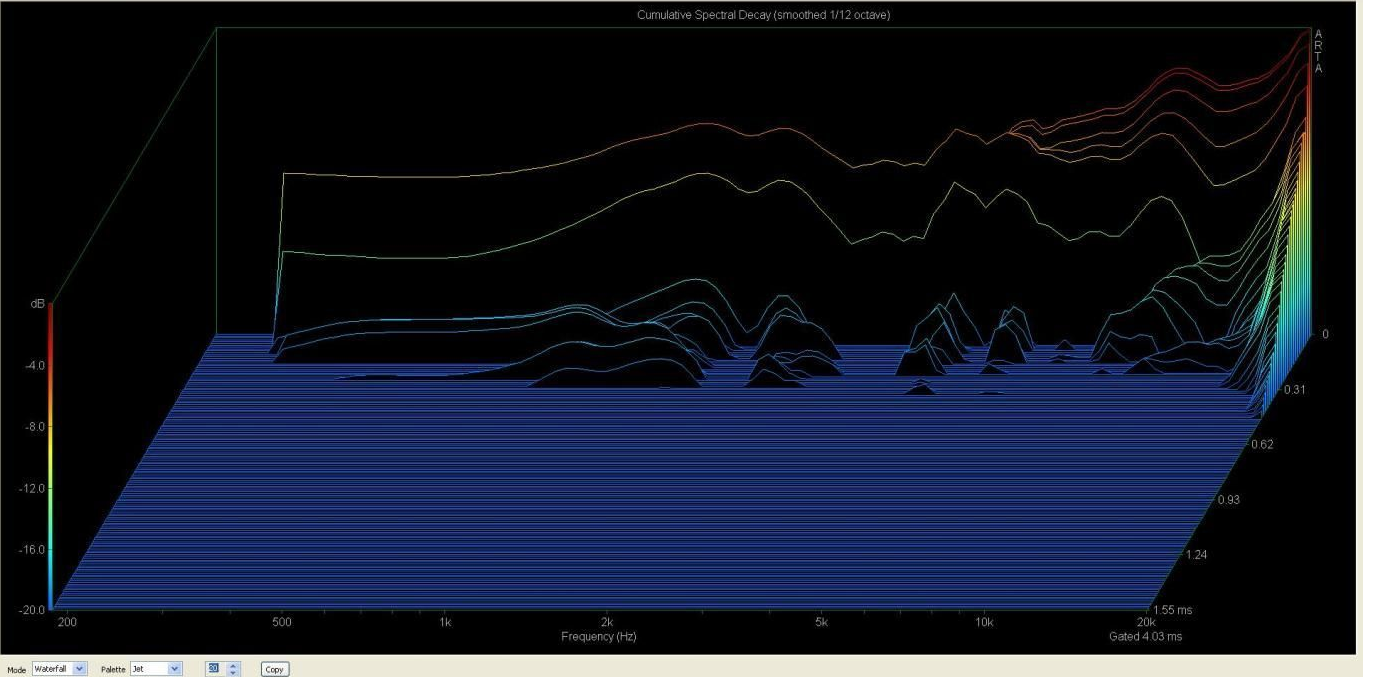

28 minut temu, slawek.xm napisał:
przebieg +-1db doceniłby realizator dźwięku 🙂
ale tego się nie da  słuchać dlugo
A co w tych kolumnach przeszkadza/brakuje? Za jasno grają?
Wykres nie gra, a ja jestem ciekawy.
Zaloguj się, aby zobaczyć treść (możliwe logowanie za pomocą ) Edytowane przez jamess8
dla mnie były drażniące zbyt natarczywe
swoją cegiełkę dokładała też łagodnie cięta kopułka magnezowa
głośniki to były 18wu/4 iluminator i Audax magnezowy

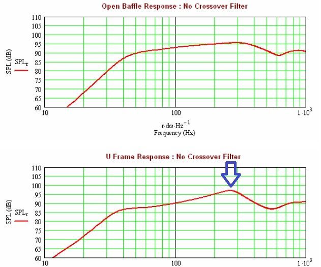

10 godzin temu, xajas napisał:
Jestem przeciw
To by oznaczalo, ze ta 18“ musiala by grac znacznie powyzej 100-120Hz zanim przejmie nastepny midwoofer.
Jak zachowuja sie inne 18“ przetworniki niz moje, tego nie wiem. Ale…
Wczesniej wspominalem ze mam mozliwosc programowania i porownywania wielu setupow.
Uzywam tej funkcji do analizowania porownywania roznych czestotliwosci podzialu z roznymi typami zwrotnic. I robie z tego intensywny uzytek. Zarowno w porownywaniu roznych typow zwrotnic (LR, NT, Bessel,..) roznych stromosci (2.Order, 4.Order) jak i roznych czestotliwosci podzialu (40, 50, 60, 70, 80,…..180, 190, 200Hz). Mozesz sobie wyobrazic, ile kombinacji przesluchalem emoji6.png
I zadna z nich nie brzmiala dobrze z podzialem powyzej 100-120Hz, poza jednym wyjatkiem - sluchaniem muzyki umpfta-umpfta czyli Cub, EDM tudziez D&B. Jak tylko dojda do tego meskie glosy i akustyczne instrumenty, slyszysz „podkolorowania“ dodane powyzej 100Hz przez taki 18“. One nie sa do tego koncypowane
osobiście też bardziej mi się podoba kiedy filtrowanie subwoferów jest jak najniższe, i w moim powyższym założeniu taki warunek musi być spełniony, co nie wyklucza tego co napisałem.
U ciebie, za tak niski podział (120Hz) może odpowiadać właśnie fakt, że nie masz typowego dipola, a U-frame, które powoduje jakiś rezonans np w ok 200Hz, dlatego musisz wycinać to filtrami. Ten sam woofer w szerokiej desce bez załamań będzie chciał się dzielić zapewne wyżej i łagodnieszym zboczem.

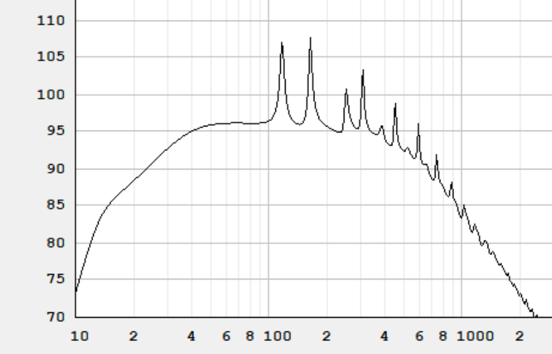

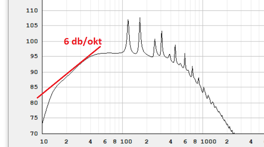

Na obrazku pokazałem o co mi chodzi, dla H-frame ten rezonans jest jeszcze silniejszy, i dodatkowo uwypukla się "siodło" przy 50-80Hz, nie każdy woofer się do tego będzie nadawał
______________________________________________
tu jest wykres SPL tego woofera 18" które ma @slawek.xm
one spokojnie powinny grać do 800-1000Hz więc o podział nie ma się co martwić, bo SS 22 który tez ma kolega ogarnie się w OB przy nawet 200Hz
Zaloguj się, aby zobaczyć treść (możliwe logowanie za pomocą ) Edytowane przez Ape
to jest bardzo możliwe
ale dużo też zależy od samego woofera
jeśli chcemy by zejście było głębokie to użycie woofera z większą i cięższą membraną pozwoli na redukcję zniekształceń w stosunku do woofera z lżejszą , znów z drugiej strony woofer z lżejszym układem drgającym może odtworzyć wyższy bas bardziej dynamicznie
tak teoretycznie 🙂
większość nie ma tego dylematu bo zazwyczaj stosuje jeden woofer najwyżej probując różne podziały ze średniotonowym
to co robi xajas z podzialem basu i do czego ja się przekonuję to extremum a Sylwester pokazal w swoich kolumnach jak można zrobić to najlepiej w odgrodzie
Nie.
Zabawe z testowaniem wszelkich kombinacji/typow obudow zaczalem od obudowy zamknietej (a nie OB) i w obudowie zamknietej efekt byl identyczny
Zaloguj się, aby zobaczyć treść (możliwe logowanie za pomocą ) Malo tego, w ponizszej konfiguracji 12“ (midwoofer) siedzi w dokladnie takim samym U-Frame jak 18“ i nie ma tych problemow (moge dowolnie przesuwac czestotliwosc podzialu miedzy „dolem“ a „gora“).
Czyli nie ma co zwalac przyczyny na rezonansy i niewlasciwy U-Frame
A aktualny setup to 18“ w OZ, a 12“ (Midbas) w OB U-frame i zachowanie tez jest identyczne.
Obojetnie jakie systemy/konfiguracje zestawie, trend jest zawsze ten sam.
We wszystkich setupach optymalnym kompromisem byly 80Hz
