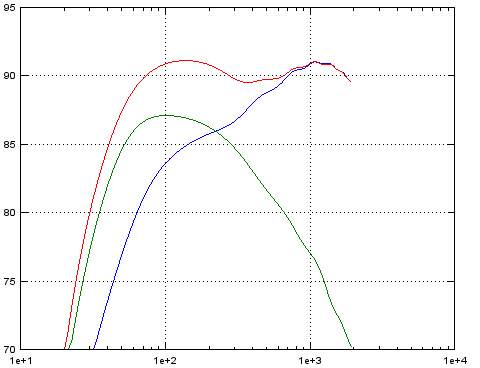

rys. 2c. Złożenie działania sekcji subniskotonowej i niskotonowego bass-reflexu.
proponuję bys przesłał swoja opinię firmom ktore zaprojektowaly te kolumny

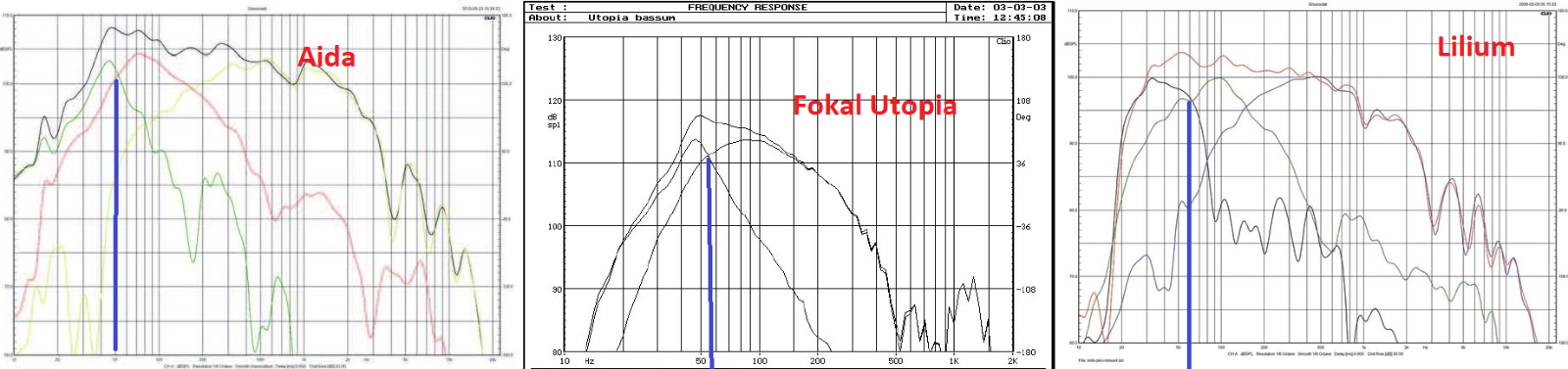

Podobami sie, czyli te wszystkie moje wysilki i konkluzje nie byly na darmo i znajduje duze podobienstwo.
Tutaj moje osobiste amatorskie wytlumaczenie tego efektu i moja hipoteza
Powyzej okreslonej czestotliwosci (to te wspomniane 80Hz) na takich wielkich membranach rozpowszechniaja sie „rezonansy“ (po niemiecku Partialschwingungen, Polskiej fachowej nazwy nie znam), ktore powoduja podkolorowanie gornego basu.

yyyyy????
na każdym z moich rysunków jest zlożenie wspólnych charakterystyk układu br glośnik llub mb głośnik
przyjrzyj się
choć i tak nie ma to znaczenia
bo uważam , że każdy projektuje pod wlasne uszy a nie dla idei
i wcale nie uważam , że Twoja filozofia nie jest dla Ciebie dobra 🙂

BTW. Ten zaznaczony kalek, to znowu (dla mnie) dobry test poprawnego zgrania czasowego/fazowego zestawu. Jesli z fazami jest cos nie tak, to wtedy ta akompaniujaca elektryczna forteklapa brzmi nerwowo i przenikliwie. Jesli „zgranie“ pasuje, to brzmi z przyjemnym „vibrato“.
Z tymi poldroznymi systemami to trzeba uwazac, bo o przypadek, w ktorym zamiast sie dodawac, to sie odejmuja nie jest trudno
Estelon
https://audio.com.pl/testy/stereo/kolumny-glosnikowe/465-xa
Estelon
podobnie jak przy Lilium tylko zakres i częstotliwość wyższa
nachylenie zewnętrznej charakterystyki powonno być łagodniejsze niż wewnętrznej dlatego  ciężko jest zgrać np br z cl i doprawdy nie wiem jak Gravesen sobie z tym radził
