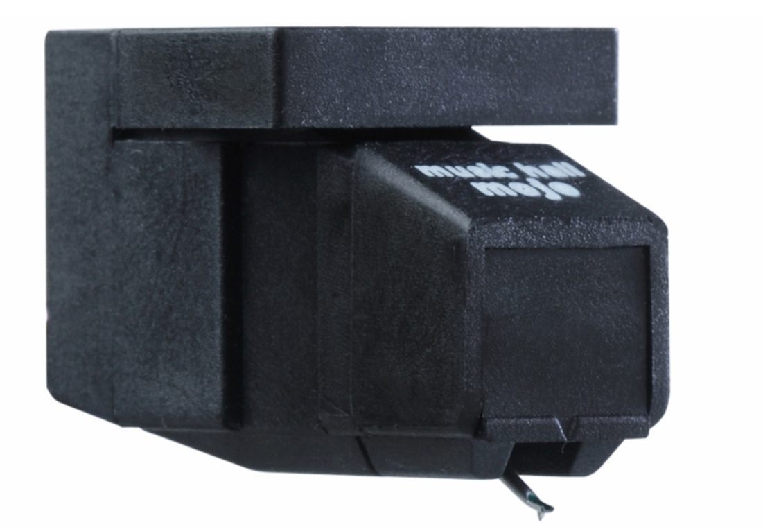

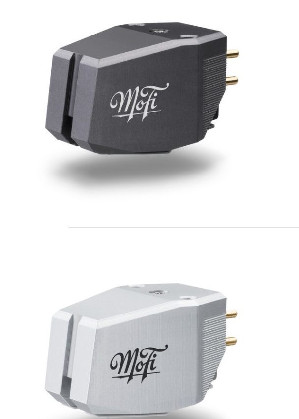

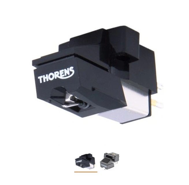

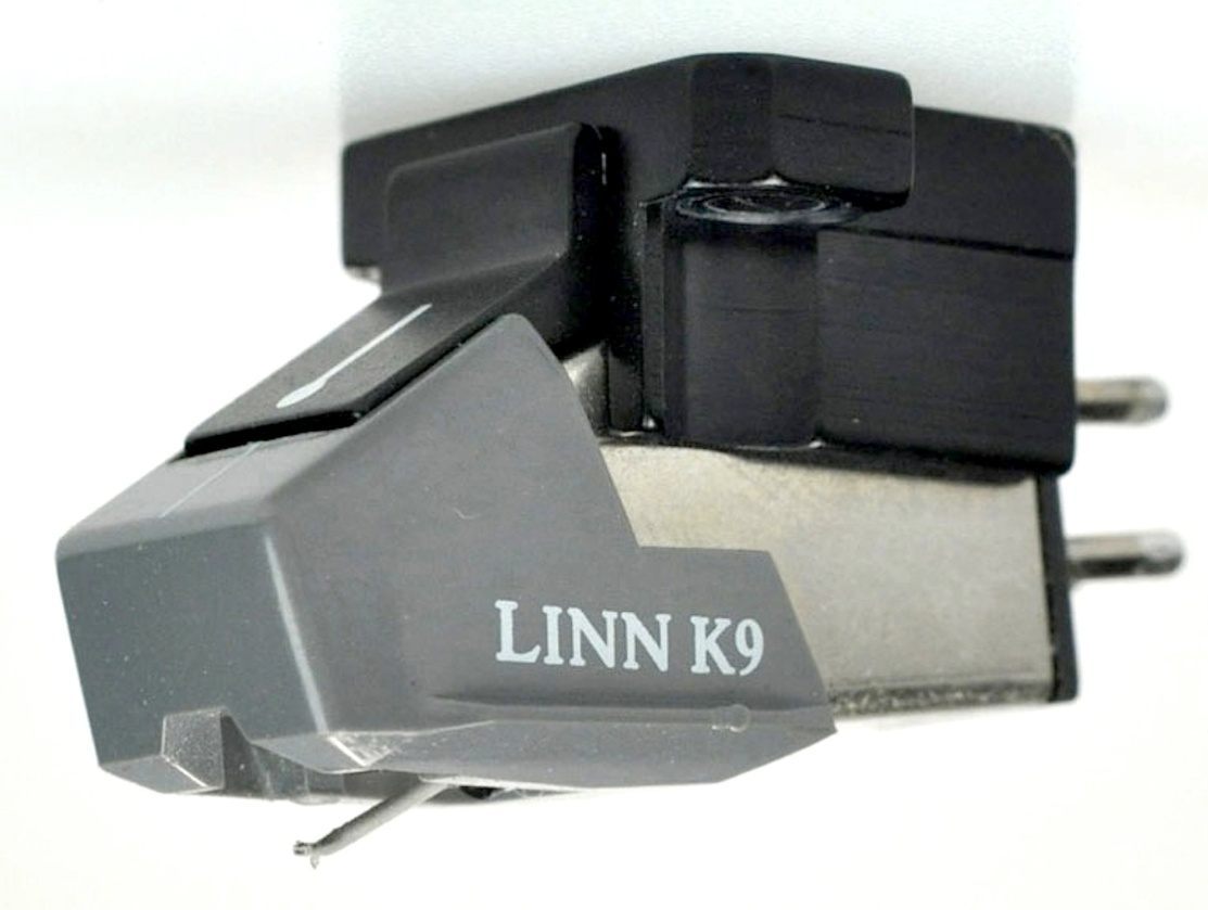

Nie tylko oni mają takie "patenty", wiele modeli wkładek Clearaudio, Linn, Mo-Fi, Dual, Thorens  jest zrobiona na tym samym patencie.
Sposób mocowania wspornika i magensów w przypadku Audio Technica jest nie do pomylenia z żadnym innym.....
Tutaj rozpoznać łatwo, bo to modele, wręcz 1:1
Tutaj trudniej, bo obudowali generator, ale w środku jest generator AT z serii 100/120 i pochodnych

tas - owszem
linn - nie , jak czytać się nauczysz to poczytaj manual do niej.

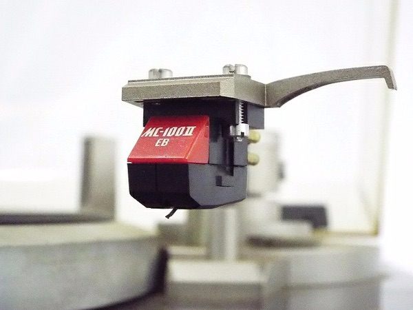

A tak z innej beczki - co to za wkładka - dobra, zła, czy taka sobie?

JVC, typu MC, niskonapięciowa, do lekkich ramion, igła jest wymienna. Trudno kupić taką igłę, a dwa, nie będzie tanio, 100 EUR będzie za mało
