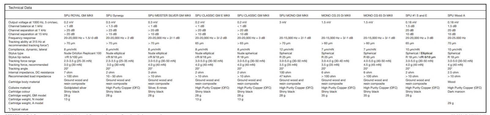

ten od mikro wydaje się ciekawszy , bo coś na kształt pomiarów jest , ale muszę znaleźć czas by przetłumaczyć i przeczytać.
A Ortofon na to, a nie, właśnie nie, bo 3-4g nacisku też jest cool :-)
No i bądź tu mądry ;-)

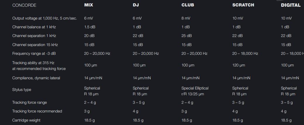

Godzinę temu, Winylomaniak napisał:
A Ortofon na to, a nie, właśnie nie, bo 3-4g nacisku też jest cool 🙂
No i bądź tu mądry 😉
Jak to mówią kulturyści: najpierw masa, a dopiero potem rzeźba, najpierw masa.... 🙂
I tyle w tym temacie, po wsze czasy. Amen
Podajesz jako przykład wkładki/igły dla DJ-ów, a tam nacisk jest zobligowany "polem bitwy".
Ogólnie fizyki się nie przeskoczy i im mniejszy nacisk, tym i tarcie jest mniejsze, co za tym idzie płyta dostaje mniej po tyłku.
A okulary to kolega przetarł? Chyba nie.
Tam są wkładki dla DJ, za 500-700 zł, co to mają zalecany nacisk 3-4g , oraz wkładki z półki za 3-5 tys, które dl DJ nie są, a które też maja zalecany nacisk 3-4g.
I te za 3-5 tys, to są sztywne drapaki, dużo sztywniejsze niż te dla DJ, żeby było zabawniej, i ma to logicznie uzasadnienie, bowiem, masa, masa, masa 🙂
Z tym tarciem, to jeszcze ważne jest jak jest powierzchnia styku, bo taki sferyk, dajmy na to, to ma powierzchnię styki 2-3 mniejszą niż szlif ML na ten przykład, więc nacisk + powierzchnia styku......

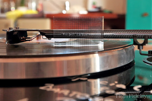

Ramię musi być równolegle do płyty, wtedy uzyskasz odpowiedni kąt igły.
Takim czymś możesz, to sprawdzić/ustawić:
