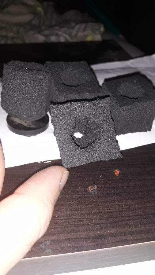

A ja w międzyczasie zrobiłem sobie osłonki na sprężyny ze średnio gęstej piany. Wyczytałem na vinylengine. Jutro zobaczę efekt 🙂 dobranoc i dziękuję za wszystkie rady. Niestety na ebayu nie znalazłem a gość z ordondonor nie ma 4 sztuk.
Hidden Content
Ubawiłem się łez....
Hidden Content
?>Magia winyla wiecznie żywa<  ?

Ten gramofon to jest tak zabawka dla nastoletniego młodego technika, lub emeryta, do grzebania na długie jesienne wieczory. A i tak z tego wyjedzie kupa, bo te brakujące osłony gumowe, miały kluczowe zadnie i parametry.  Normalny człowiek idzie do sklepu i kupuje dobry gramofon.

7 minut temu, zombie7 napisał:
Na tą chwilę są niedostępne, będę na nie polował.
Powodzenia.....  obyś trafił na takie, które po 40 latach są w dobrym stanie i ta guma jeszcze do czegoś nadaje się.
Miałem w swoim życiu kilka modeli Pioneera z takim rozwiązaniem, żaden nie miał tych gum w takim stanie, aby z czystym sumieniem powiedzieć, ze są w pełni sprawne, no może  jeden, ale i tak było to wątpliwe..
Długo się nie zastanawiałem, wziąłem młotek, śrubokręt i poszły w częściach na popularnym serwisie..... a ja sobie kupiłem nowy gramofon 🙂
