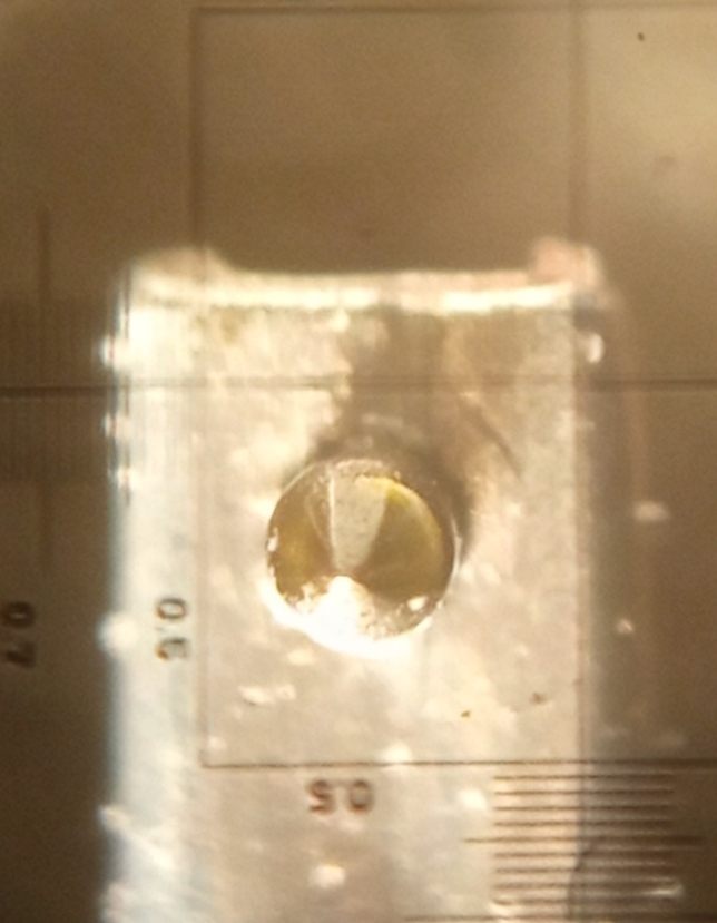

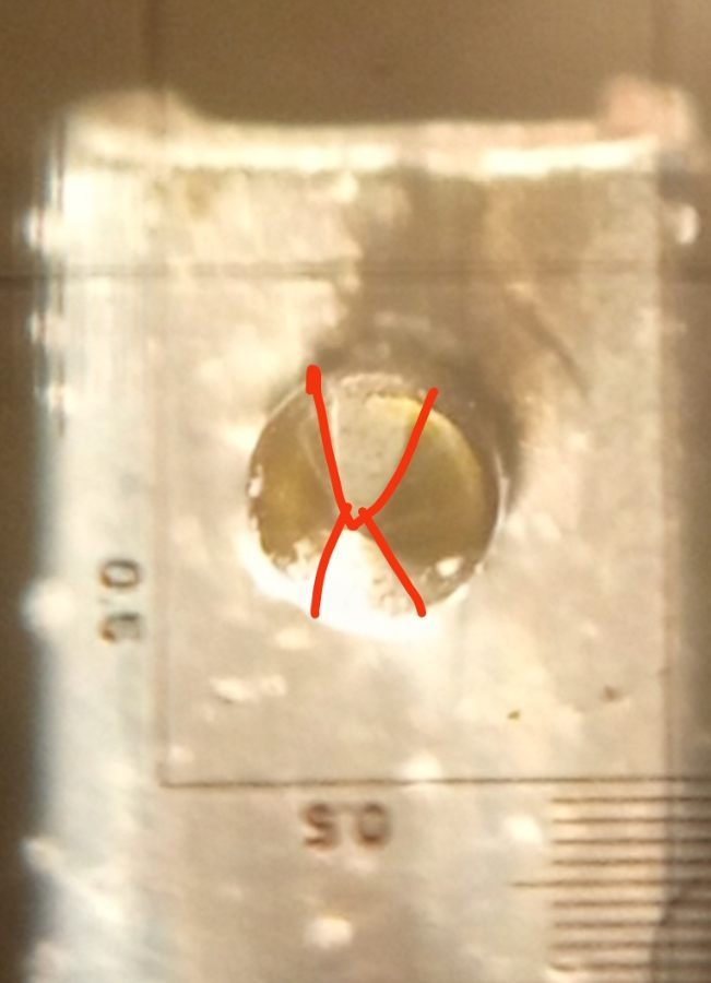

A tak na szybkiego- telefonem z okularu:
Fotka pierwsza- kalibrowa igiełka. Poprawiłem kreską kontur zmiany profilu szlifu.
Fotka druga- zużyta, eliptyczna oryginałka z OM10. Te kontury są zadziwiająco podobne.
Tu bez gryzmołów, żeby nie było, że coś naciągane. 😉
Jakbyś jeszcze wytłumaczył, co tam trzeba dojrzeć? 🙂
Tu dobrze widać.
To igla eliptyczna z w.wym. Ortofona. Zaznaczyłem przekrój i porównanie prostego stożka z profilem eliptyka. Inne profile są na ściankach przód-tył, inne na bokach, którymi igła czyta zapis.

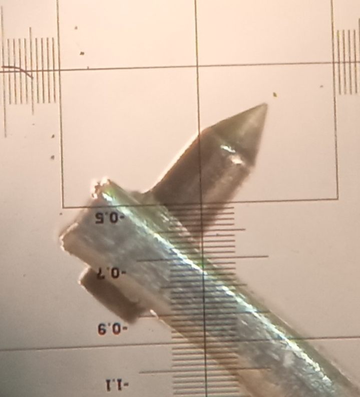

Dla porownania- bardzo ładne zdjęcie udało mi się zrobić igłę stożkowej do MF-100 (Zamiennik od Stylus Co.)
Tu widać, że stożek cały jest szlifowany jednym promieniem, przekrój jest dokładnie okrągły.
(Choć wygląda, jak kołek na wampiry. 😉😄)

Dzięki. W zasadzie, chodziło mi abyś pokazał dobrą igłę i zużytą (różnice), bo chciałem sobie też kupić jakiś mikroskop i chodzi mi o to abym wiedział jak rozróżniać.

Nie dam rady. Nie ten sprzęt. ☹️ Tu trza profesjonalki, a nie strychowca. 😁

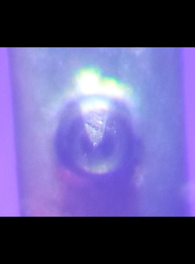

tyci tutorial 😛
rzut z przodu , igła nie używana . Lub mało używana
Jak widać końcówka okrąglutka .
rzut z przodu , igła używana . Zajechana.
Jak widać końcówka spłaszczona  .
tak wygląda to pod badziewnym mikroskopem , im plamki większe ty większy szrot.

W odniesieniu do zdjęć wstawionych przez Bola, igła kół. Kalibra wykazuje niewielkie zuzycie.
Nie takie,jak te zajechanej, z wypłaszczonymi bokami czubka, ale niewielkie odbicie światła widać.
daj źródło światła naprzeciw wkładki trochę z góry , będzie widać oba boki.
bo po cieniu sądzę , że oświetlenie masz za bardzo z boku.
teraz wiesz czemu laserem chciałem oświetlić czubek igły
Za wielki lampiszon jest przy tym mikroskopie ☹️ nie sposób nim dobrze manipulować.
ze zdjęcia jeszcze nic wygląda , to może być tylko refleks.
chyba , że w realu lepiej to widać
igłę obróć 😄
Edytowane przez bolo_senor
W dodatku głębia ostrości przy największym powiększeniu jest cholernie krótka.
