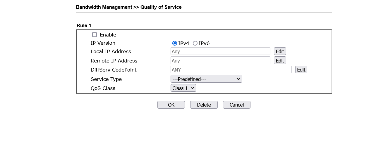

Wobec tego, jaki router polceasz, by zastapić fun? I czy nieobeznany w ustawieniach użytkownik, będzie umiał to zrobić samodzielnie?
A jak, proste jak budowa cepa.😀
Albo i tak:
Pliki nieświeze grac dobrze nie beda, i tyle.
