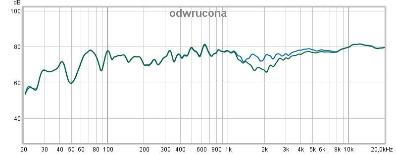

A tak wygląda SPL dla obu kolumn, już po wymianie zwrotnic. Z grubsza przebieg ten sam - miejscami nawet linie "nakładają" się, co w warunkach pokojowych jest raczej dobrym wynikiem.

Tak wygląda pomiar jednej kolumny z prawidłową polaryzacją, a drugiej - z odwróconą. Jaki wniosek? Dziś nagrywam ze zaktualizowaną wersją REW oraz przy nieco innym ustawieniu.
Gdzie ten z odwróconą , powinna być widoczna spora dolina na podziale ?
Niebieski - odwrotnie, zielony - standardowo. To mozliwe?
Nie bardzo , dla tego zapytałem , ja wkleiłem dwa ''rodzaje''
''odwracałeś'' całą kolumnę ?? , odwraca się tylko jeden głośnik np wysokotonowy podłączenie za elementami zwrotnicy zamieniasz plus z minus lub minus  na plus
wyprzedziłeś pytanie 🙂
No tak, tylko na gniazdach 😄
Jutro moze tweeter przelutuje. Nie bede zwrotek wyciagal.
Eksperyment ma na celu ocene stereofonii, jak zakladam? Jezeli bedzie na podziale "dolina", to...? 🙂

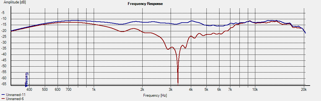

wszystko jest możliwe
ale wykres charakterystyki dwóch zgranych głośników w fazie , a potem w przciwfazie powinien być bardzo wyraźny
niebieski to wypadkowa charakterystyka poprawie zgranych głośników
czerwony to charakterystyka ze zmianą polaryzacji przewodów na tweeterze
dołek w punkcie podziału może być głębszy lub płytszy ale zawsze charakterystyka czerwona musi być poniżej charakterystyki niebieskiej
wtedy wiadomo ,że dla danej osi pomiaru głośniki sa zgrane dobrze
to będzie znaczyć , że zgranie fazy akustycznej dla obydwu filtrowanych glośników jest przynajmniej poprawne
a skoro nie zmieniałeś pojemności i indukcyjności elementow to zobaczymy jak do problemu poprawnej konstrukcji kolumn podchodzą konstruktorzy APh.
i to myślę byloby najciekawsze dla wszystkich
sposób w jaki kolumny prezentują scenę stereo zależy od wielu czynników
głownie sposobu filtrowania , rzędów filtrów , punktu podziału , zakresu wspolnego odtwarzania pasma , dobrago zgrania fazy akustycznej ,odpowiedniej pozycji odsluchowej względem osi konstrukcji kolumny , samego ustawienia kolumn, akustyki pomieszczenia, wreszcie od jakości samych przetworników.
jesli juz będzisz robił pomiar to dla swojej własnej nauki zrób wykresy takie jak pokazałem na wklejce mojego pomiaru czyli w tych samych warunkach pomiar w fazie i wprzeciwfazie
najgłebszy dolek jest zawsze w osi konstrukcji kolumny dlatego warto zrobic przynajmniej dwie kombinacje pomiaru
w osi tweetera
i w osi pomiędzy tweeterem a midwooferem
w ten sposób będziesz wiedział na jakiej osi konstruktor zaprojektował  najlepszy odsluch
w osi tweetera
