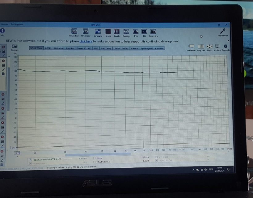

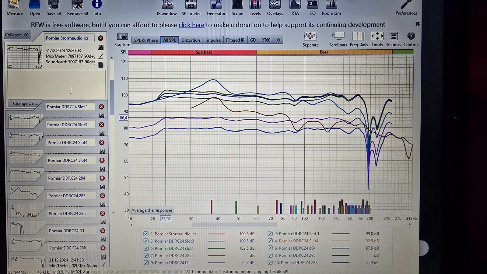

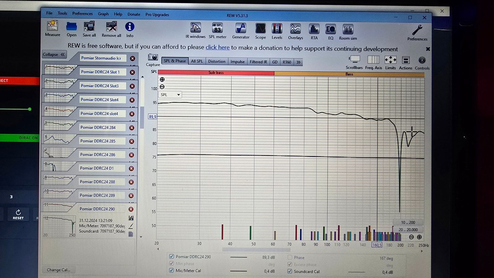

A np po to. Mam u siebie minidsp 2x4hd I naprawdę jest to fajna sprawa do tego jeszcze beq i filmy brzmią o niebo lepiej
Jeden wykres jest be eq i bez time alignment drugi z minidsp + MSO
Zaloguj się, aby zobaczyć treść (możliwe logowanie za pomocą ) Edytowane przez maxkolonko123

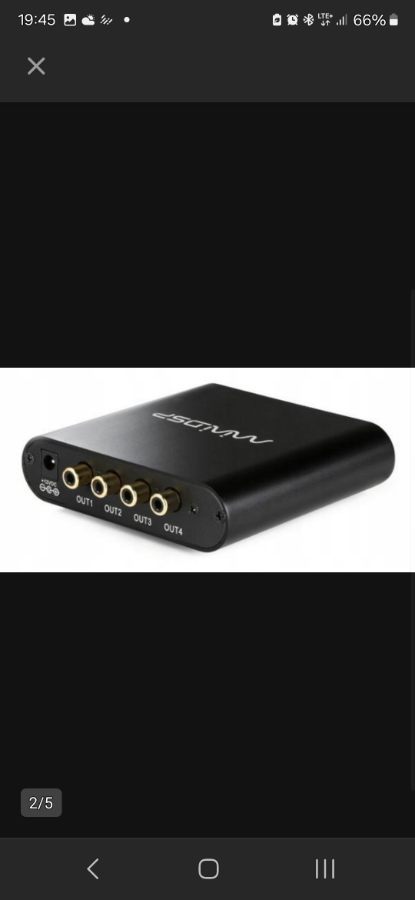

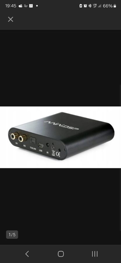

Wiẹc tak...
Oczywiście, jak każdy kupujący nową zabawkẹ,nie mogłem siẹ powstrzymać i na szybko podłączyłem
Zabawa była przednia jednak z uwagi, że na trzy laptopy ,które posiadam ,tylko najstarszy bez problemu wykrył multi chanel na Denonie  to nieźle się namęczyłem...  Bardzo to irytujące🙄
I tak ...
Po upszednim przestudiowaniu internetu i zapoznaniu siẹ z tym urządzeniem mogẹ stwierdzić,że Minidsp DDRC24 to nie jest zwykłe dsp.Aby z niego w pełni korzystać ,potrzebny jest mikrofon pomiarowy np Umik 1 a co za tym idze ...podstawy REW Wówczas  jest to potẹżne narzędzie w walce z akustyką pomieszczenia zwłaszcza niskich tonów.
 Jest to Urządzenie typu „wszystko w jednym” z przetwornikiem cyfrowo-analogowym USB i do tego z  korekcją akustyki pomieszczenia Dirac Live + przetwarzaniem sygnału głośnikowego.
Moje pudełko tak na prawdẹ zawiera w sobie dwa urządzenia....
Standardowe minidsp 2x4 HD
oraz  DDRC24 ...Jest tu dodatkowy DAC +urządzenie pozwalające na kalibrację systemu audio w konfiguracji MAKSYMALNIE Stereo  2.2 przy pomocy Dirac Live.
Zaznaczyć należy ,że konfiguracja ta jest podatna na modyfikacje ale w ograniczonym zakresie. Tj.
Typowe stereo
Stereo+jeden sub
Stereo + 2 suby
 Jeden Sub lub ich wielokrotność aż do 4 niezależnych Subwoofererów.
Włączając w to konfiguracjẹ SBA oraz DBA.Gdze jak wiemy może ich być 8 a  nawet  i wiẹcej
Ze wzglẹdu na ròżne możliwości podłączenia Minidsp DDRC24 jest bardzo elastyczne .
Urządzenie posiada
Dwa niezależne wejścia analogowe RCA
Wejście Toslink
Wejście audio USB.
Oraz 4 niezależne wyjścia RCA
Co umożliwia powyższe konfiguracje.

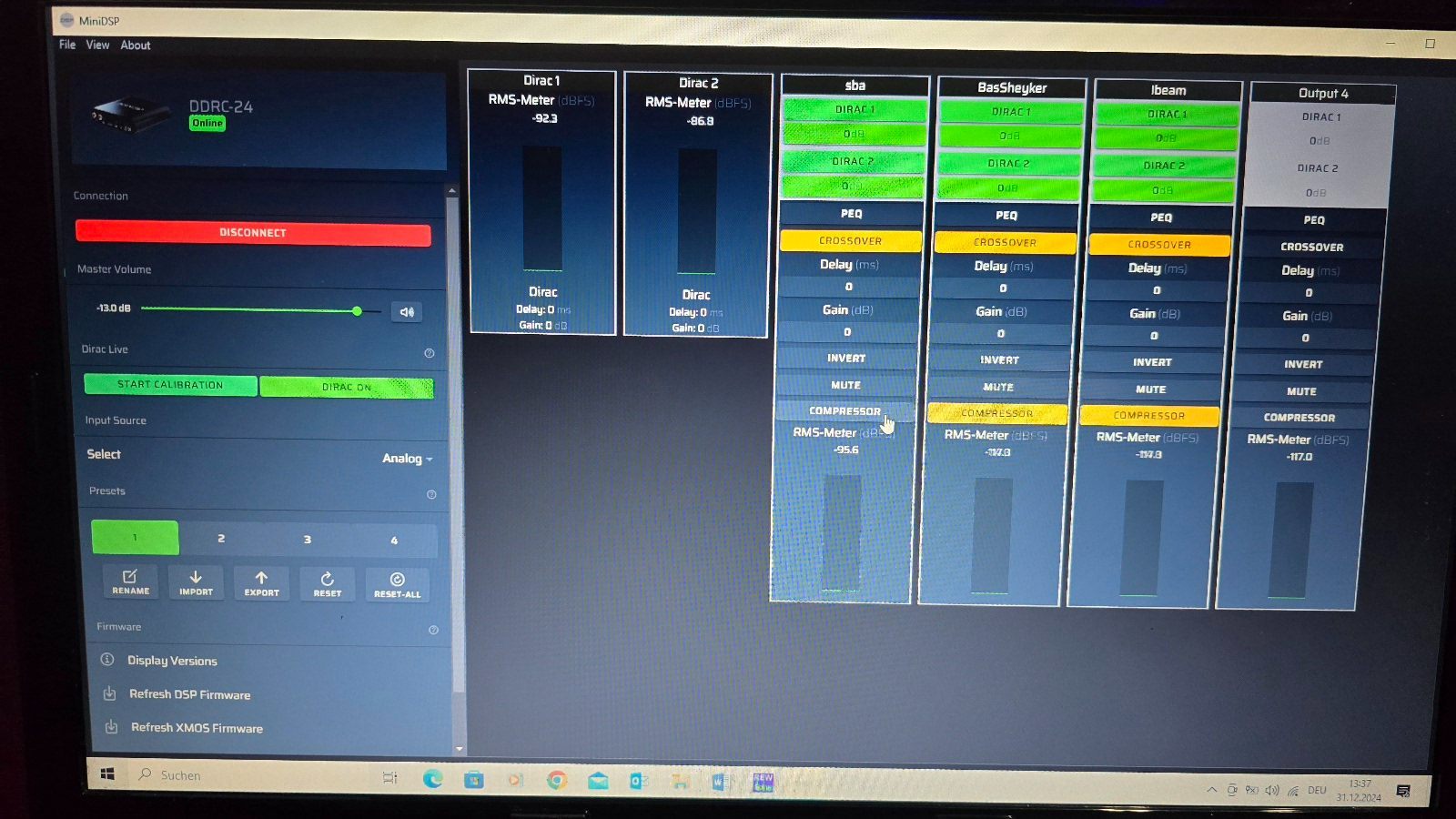

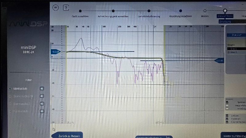

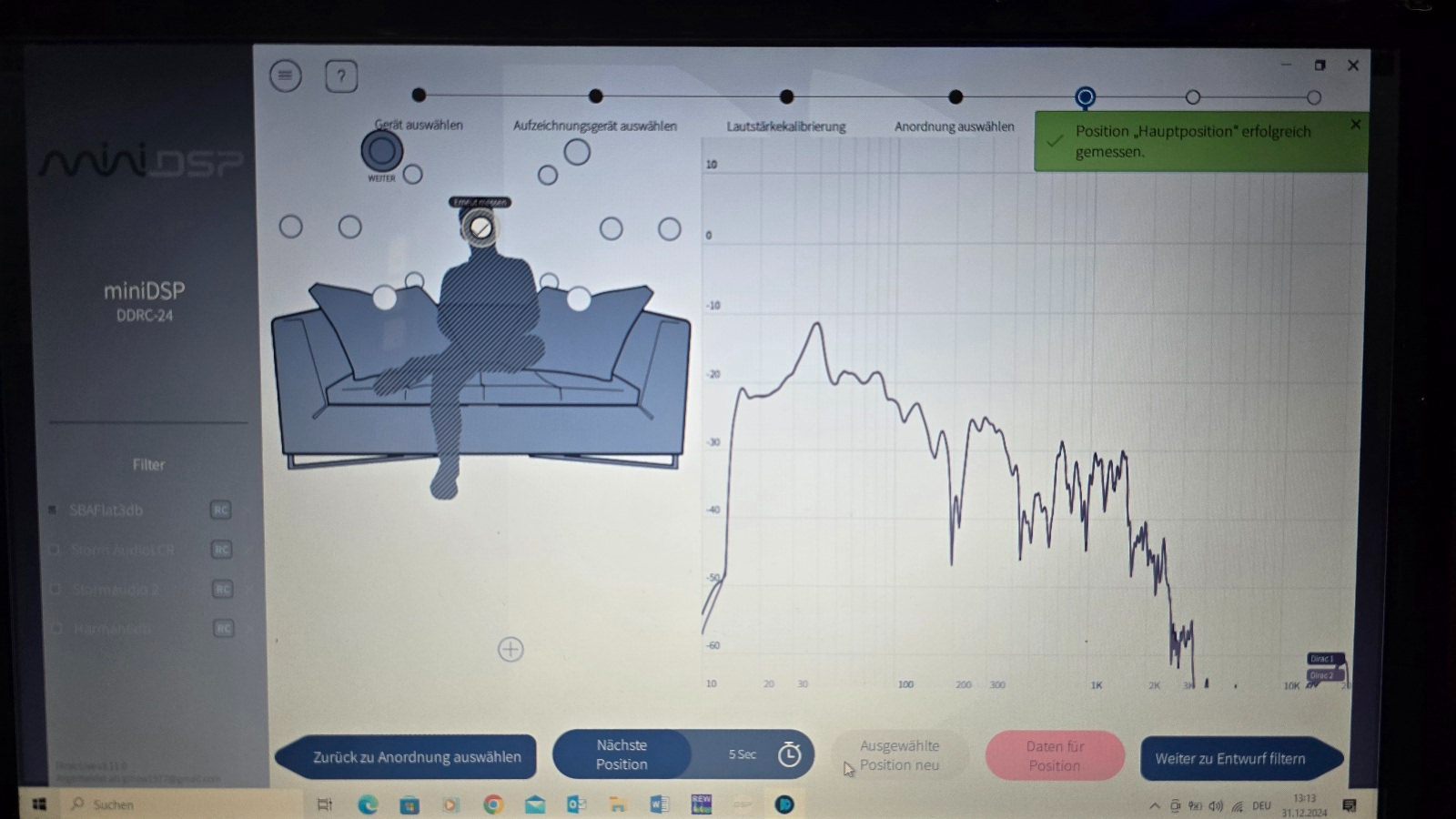

Minidsp DDRC24 jest konfigurowane za pomocą  softu pod Windows jak i Mac .Dodatkowo posiada pilota na podczerwień,który umożliwia załączenie korekcji Dirac ,wybieranie z 4 zapisanych presetów oraz dodawania i ujmowania głośności (Master Volume )
Po ostatnich zmianach obsługa odbywa siẹ za pomocą uniwersalnego oprogramowania tzw. Device Console...W skrócie DC .Aby zainstalować oprogramowanie MiniDsp DC musimy zarejstrować siẹ i zalogować  na ich stronie .W sekcji usera pobrać dla swojego urządzenia odpowiedni soft.
Po przejściu ,w miarẹ łatwej instalacji oprogramowania(Wszystko jest zrozumiale opisane) Minidsp DC, musimy jeszcze zainstalować Dirac Live.Aby to zrobić możemy ale nie musimy założyć konto na ich stronie(Dirac live.com)Ja zainstalowałem tẹ pod Windowsa .
Po jego  instalacji, podłączamy DDRC24 po USB do laptopa /PC
Odpalamy DC ,urządzenie jest automatycznie odnajdywane.Wybieramy jednostkẹ klikając na nią.
Consola otwiera panel sterowania.
Po lewej znajduje siẹ sekcja konfiguracji urządzenia od strony wejść
Regulacja głośności Master Volume
 Przycisk Start calibration
Przełącznik Dirac On /Off
Panel Input Source (Aktywne wejście)
4 sloty pamiẹci(Można zmienić nazwẹ).
Kafelki umożliwiające zapis eksport lub inport oraz reset i zmianẹ nazwy slotów pamiẹci.
Na dole  informacje dotyczące softu i odświeżenia jego oraz sterowników.
Mniej wiẹcej po środku .Dwa kafelki z wejściami ,które ukazują poziom sygnału wejściowego .Wejścia L/P
Prawa strona to 4 wyjścia...
Każda kolumna to poszczególne wyjścia oznaczone od 1 do 4. Można zmienić nazwẹ każdego z wyjść.
Klikając Przycisk Dirac1 Dirac 2 Aktywujemy dane Wejście i sygnał, który zostanie na dane wyjście skierowany.
Niżej sekcja DSP
Jeśli chcemy bawić siẹ  rẹcznie
To wszystkie te parametry ustawiamy po pomiarach  z REW
Rew posiada też automatyczne przenoszenie filtrów do minidsp
Można też, za pomocą przycisku  po lewej, w sekcji WEJŚĆ uruchomić   Start Calibration  ,który przeniesie nas do Dirac Live.
Po jego naciśniẹciu uruchamia siẹ wcześniej zainstalowany Dirac Live.W tym przypadku ...Dirac Live Stereo.Program ten startuje TYLKO z poziomu programu  DC . po starcie wybieramy swoje urządzenie i otwiera siẹ okno  z panelem wyboru mikrofonu .Zaznaczamy go i dodajemy wcześniej zapisany plik kalibracyjny.
Przechodzimy do sekcji wyrównania poziomów głośności.
Potem wybieramy dokładność/ ilość  pomiarów .
Wykonujemy pomiary według
Instrukcji na ekranie.Ja wykonałem łącznie  13
Klikamy dalej ...
Program przechodzi do kolejnego okna gdzie sugeruje dany Haus curve.
Można załadować własne krzywe i dowolnie je modyfikować Ja bawiłem siẹ kilkoma, ale  tylko basem.
Można też ograniczyć wpływ korekcji na dany zakres.Ja dałem tylko od 20HZ do 300hz
Efekt jak na obrazku
Różne krzywe I głośności ,oraz mój potężny mod na 39 hz
Po pomiarze w Dirac i jego korekcji oraz pomiarze kontrolnym w REW
Tutaj pomiar basu tylko po korekcji REW i zaimplementowaniu do minidsp 2x4 Nie mylić z nowszą wersją ,którą posiadam obecnie czyli MINIDSP DDRC24 / 2X4HD
Powiem jedno...
Różnicę widać na wykresach  i słychać
Dodam ,że wykresy są BEZ WYGŁADZANIA.
Jednak ze wzglẹdu na te przetworniki , które posiadam Słyszę ,że są u kresu sił.Nie forsuję ich zbyt mocno ,bo
może siẹ to dla nich źle skończyć...
Wniosek nasuwa siẹ sam...sam.
JBLE  do wymiany😅
