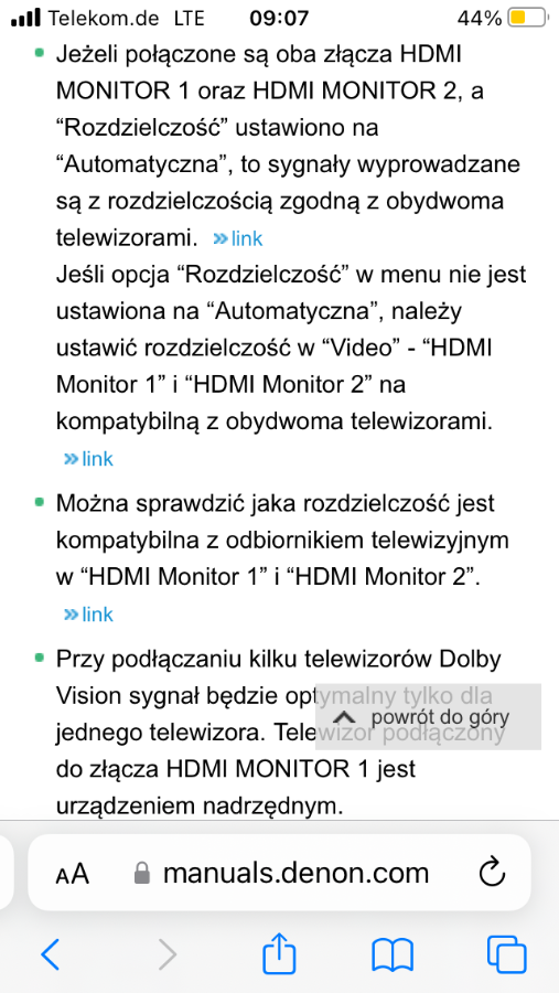

A więc tak:
Monitor 1 jest głównym wyjściem!
Następnie podłączając oba urządzenia do wyjść amplituner sam wybiera jaki ma wysłać obraz( przeważnie wybiera niższą rozdzielczość by oba urządzenia działały jednocześnie w tym samym czasie ) ale możesz to również przypisać na stałe, wystarczy wejść w menu i ustawić na sztywno ( 4K )
Miałem 4700 to wiem na 1000% że się tak da😉
I nie tylko w tym modelu😎

Da się, wystarczy przeczytać instrukcję która wyjaśnia co i jak trzeba zrobić… ale żyjemy w takich czasach że lepiej napisać na forum z lenistwa niż przeczytać instrukcję obsługi😞🤦‍♂️🫣

Nie uwierzysz ...Aż mnie wczoraj natchnęło i się wieczorem za to wziąłem ...Działa .
Dokładnie tak jak piszesz.Tylko muszę przepiąć proja pod Mein1 bo dałem go ma druga strefę i zaburza mi sekfencję startową....

42 minuty temu, fetek napisał:
czyli zaniża standard by działały oba jednocześnie ?
Tak… wybiera samemu sygnał poprzez test wysyłany do odbiornika. Ale możesz to ustawić na sztywno w menu by na obu było wymuszone 4K.
Przykład:
Jeżeli pod jedno wyjście bedzie podłączony projektor 4K a pod drugie tv FULLHD to amplituner sam zdegraduje obraz do FHD dlatego iż tv nie wyświetli obrazu  w 4K. Działać tak będzie gdy będziemy chcieli użytkować oba odbiorniki na raz. Sytuacja będzie wyglądała inaczej gdy będzie tylko jeden odbiornik włączony, wtedy bedzie wyświetlony obraz zgodnie ze  obsługiwanym standardem

Tego nie testowałem bo RS1000 jak i RS2000 mogły wyświetlać obraz tylko 4K60hz
Przykład:
Standard odbiornika jest odczytywany z EDID, który wysyła odbiornik (nie ampli) a cały proces jest oczywisty. Jedyne co dla mnie jest nie oczywiste to że fabrycznie ktoś to tak ustawił.. ale jak mówiłem z amplitunerami nie mam doświadczenia o mierzi mnie jak mam swojego marasia ustawić i przeklikać te wszystkie debilne ekrany.
