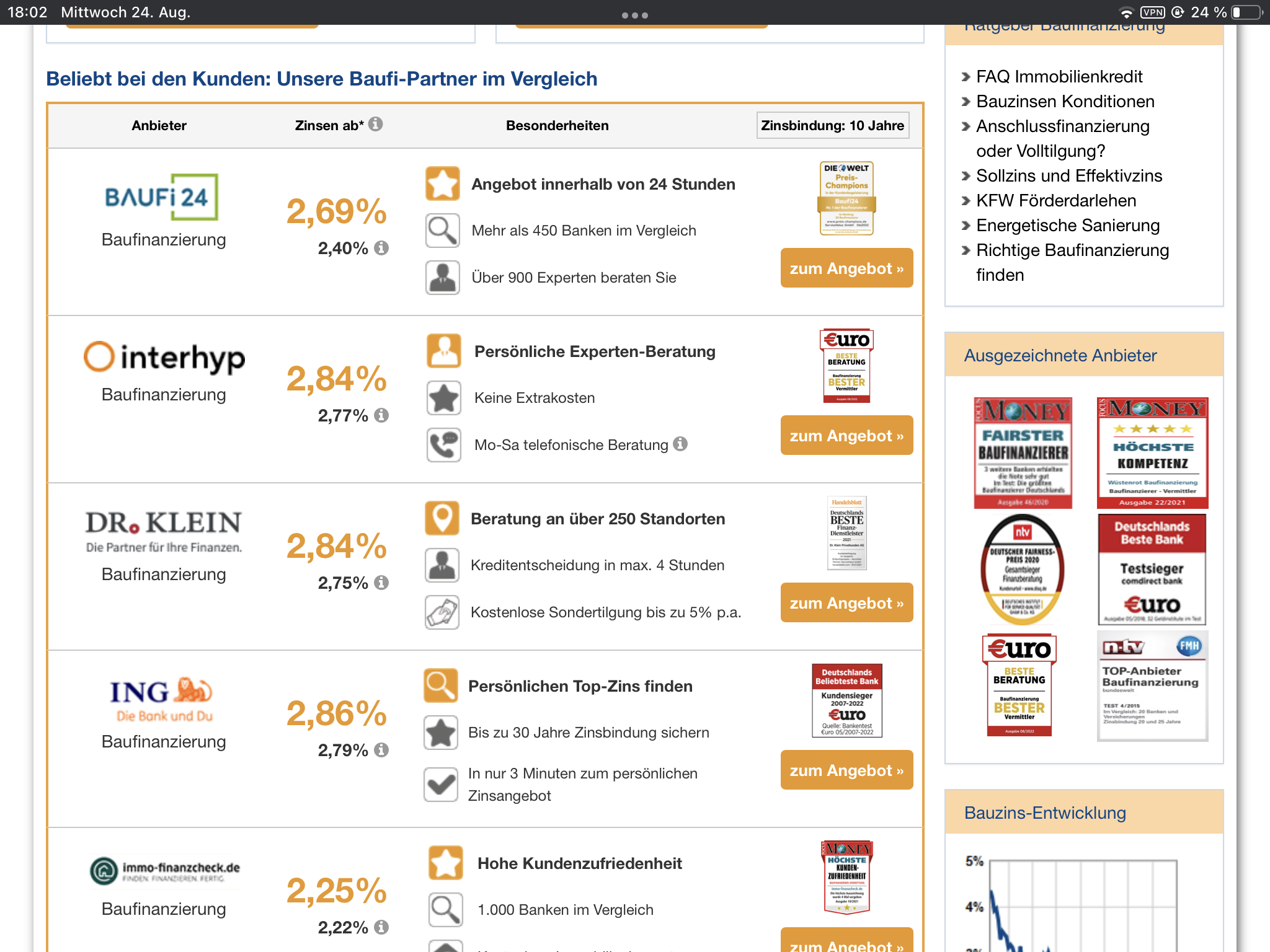

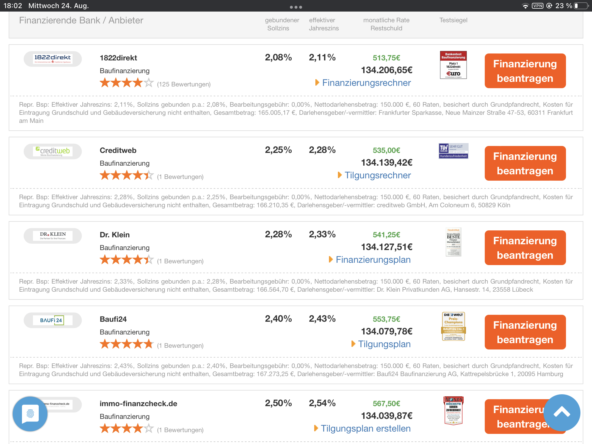

No na pewno kredyt 5% dobre sobie chyba 35%, przy obecnych poziomach stóp to branie jakiegokolwiek kredytu przestało się opłacać i nie mówimy tylko o konsumpcji ale też głownie o hipotekach czy gotówkach dotyczy to również leasingów.
Ja brałem na kino kredyt 2 lata temu to jeszcze było normalnie koszty stopy i oprocentowanie a teraz rata mocno skoczyła mi do góry i dzisiaj już bym kredytu na kino nie brał pewnie pożyczył bym kasę na 0% od rodziny czy od starych i kupił za gotówkę ale zamarzyła mi się samodzielność to mam jeszcze niecałe 3 lata splacania.
Zaloguj się, aby zobaczyć treść (możliwe logowanie za pomocą ) IMG_2215.thumb.png.8e069b182455e48a6a40dbe19f49b466.pngIMG_2216.thumb.png.9fbd933084a16f4c318173dc30ea5741.png
To ze ty takiego kredytu nie dostajesz i nie pojales zasady, nie znaczy, ze ta zasada jest bledna
Przy takim zrozumieniu podstawowych zasad, nie bral bym sie za zadne „samodzielnosci“
Doskonale rozumiem o czym pisałeś.
To proste jak drut, tylko że to tylko teoria, życie potrafi dopisać drobnym druczkiem takie warunki dodatkowe, że Hey.
Nie prowadzę biznesów, które by przynosiły zysk 150tys zł rocznie. Jestem zwykłym pracownikiem na etacie.
Jak masz takie świetne warunki kredytowania, to tylko brać i rozkręcać biznesy.
Co innego kalkulator internetowy, a fizyczna wizyta w banku ....Jak umówisz wizytę z konsultantem i cię podliczą to albo kredytu nie dostaniesz ,albo ci go się odechce...

49 minut temu, JVC 4K napisał:
A co ty mi tu pokazujesz jakieś niemieckie banki żyjemy w Polsce przynajmniej
Kiedy opłaca się kupować na kredyt a kiedy za gotówka jest niezależne od tego, gdzie żyjesz

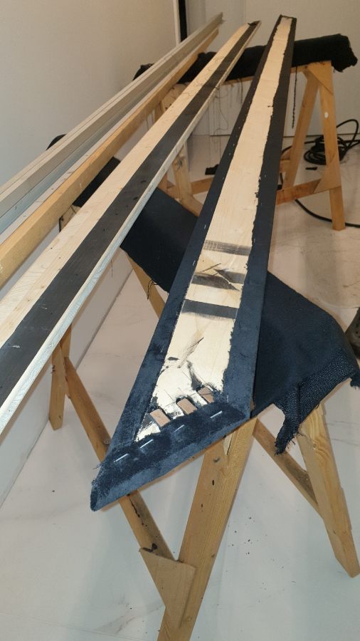

Witajcie

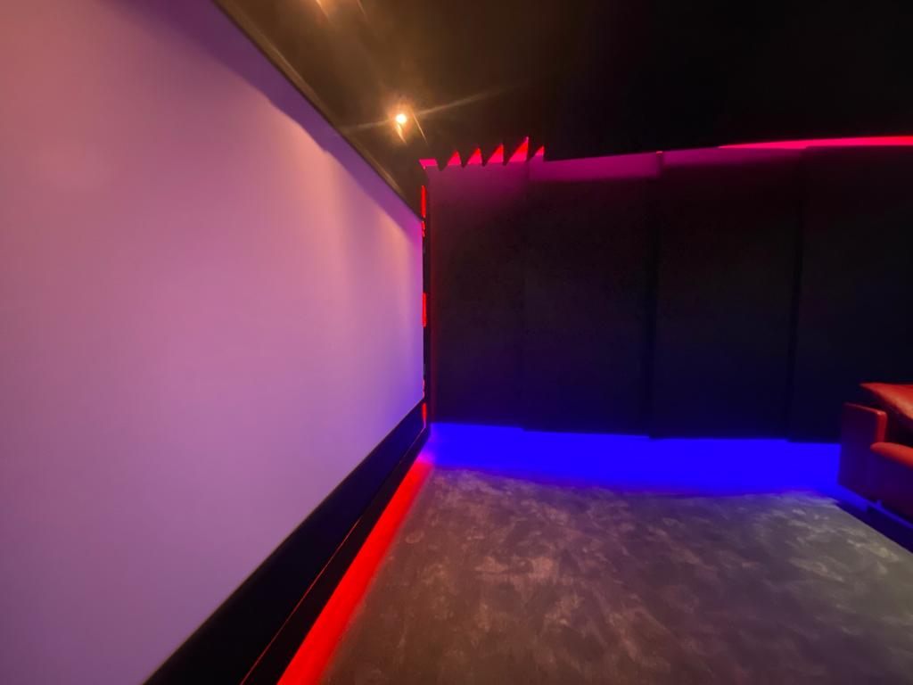

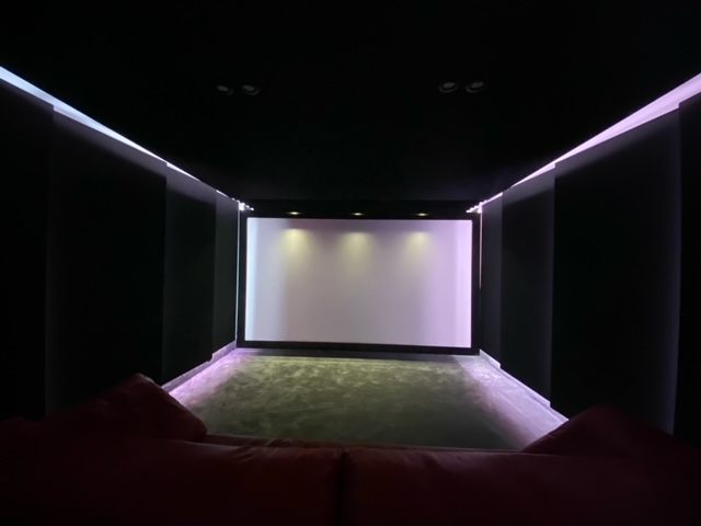

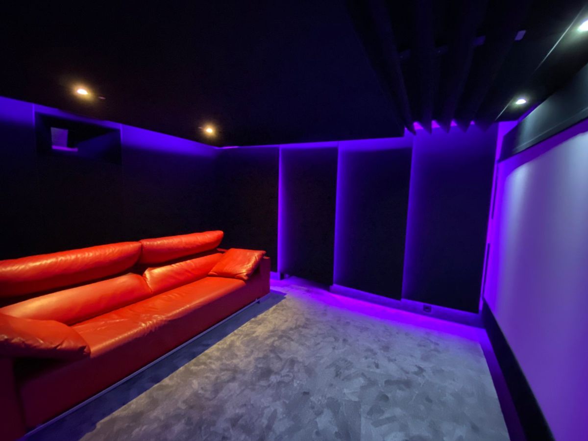

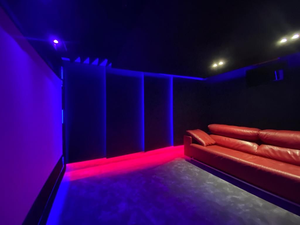

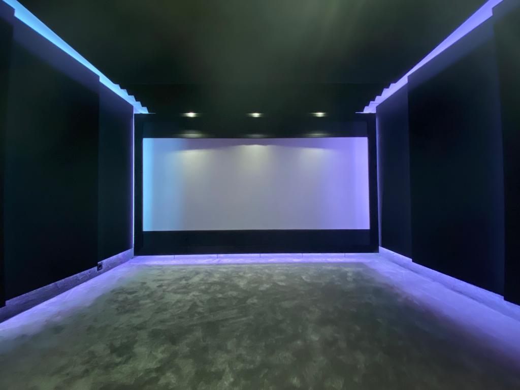

Kolejny postęp prac w salce....

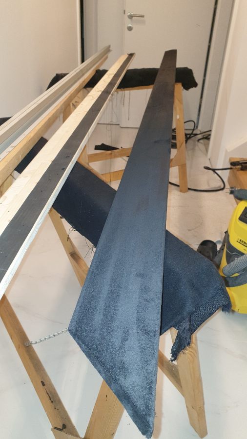

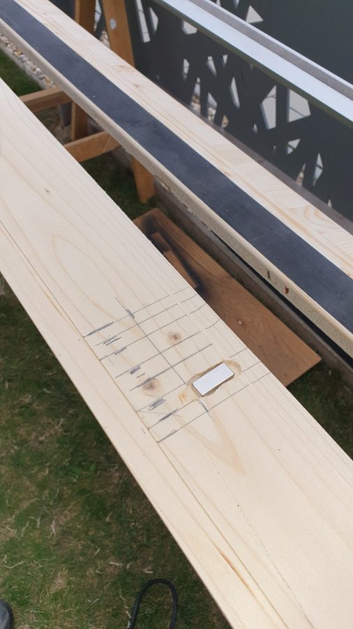

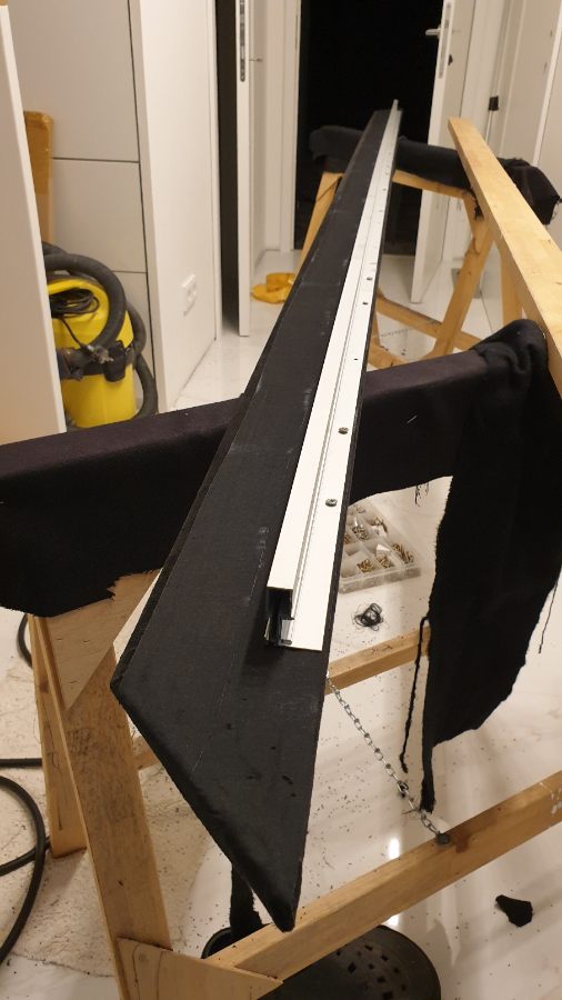

Jak już wyżej wspomniałem, zająłem się wykonaniem ramy ekranu.
No to jazda....działamy 💪

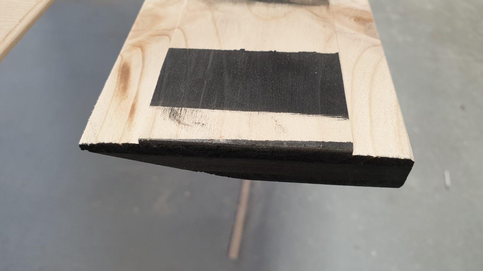

Z uwagi na to ,że lubię pracę w drewnie...znów postawiłem na ten materiał i się nie zawiodłem .Rama będzie standardowa ...przycięta pod 45'.Powierzchnia zostanie pokryta materiałem zamszowym czarnym  ,który doskonale pochłania wszelkie odbicia.
Materiał dla ramy ,który użyłem to płyta stolarska trójwarstwowa,świerkowa.Występuje ona tutaj w różnych długościach i grubościach .Jest super do obróbki oraz prac do  różnych  konstrukcji meblowych jak w moim przypadku....Kinowych 😁Ja użyłem 19mm .Rama ekranu został docięta na wymiar zewnętrzny 326,5 cm dług. na  189cm wys.Sama rama będzie miała 10cm szerokości .Pozwoli to pokryć cały mechanizm maskownic i szczeliny po bokach ekranu,oraz płaskowniki maskownic Z uwagi na to ,że płyta ma 19mm grubości ,postanowiłem,że od strony wewnętrznej ekranu trochę ja"ścienię "... Nada to ramie elegancki i nowoczesny wygląd.
Od  spodniej  części ramy  na wszystkich jej elementach ,wykonałem zagłębienia ,spowoduje to przy obijaniu materiałem,że będzie się on  licował z płaszczyzną elementu20220826_232149.thumb.jpg.23ed646e049e1b668cc660026642125b.jpg No tak rama ramą,ale jak ją zamocować do ekranu?🤔🤔🤔

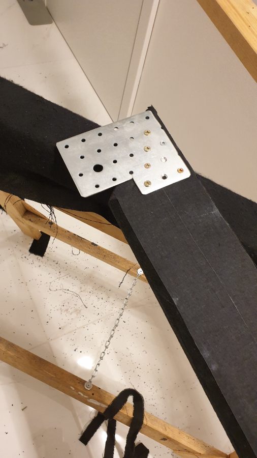

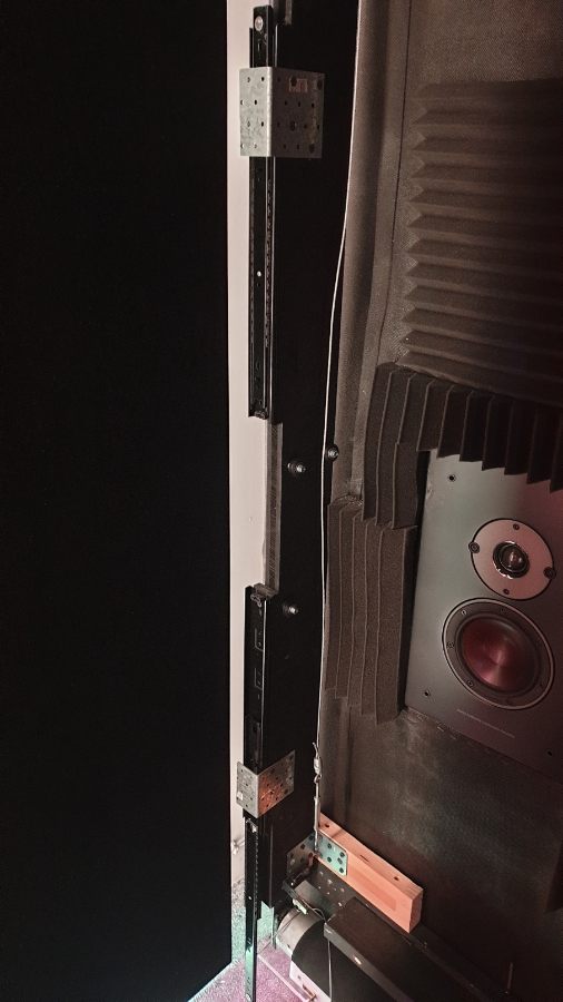

Tu z pomocą przyszły  kątowniki montażowe z marketu budowlanego.Wymyśliłem sobie,że  kątowniki zamontuję do desek montażowych ekranu po obu jego stronach po 2 kontowniki.20220826_232203.thumb.jpg.179e88faec4cbc55f0de4a50c2f76e13.jpg
Do części pionowych  ramy zamontuję magnesy neodymowe.Na stronę w  dwuch  punktach montażowych po 3 magnesy.
W ten sposób bez problemu PIONY zostaną zamontowane do kątowników.Sprawdziłem ....
Trzyma... jak umarły ręką 😅💪.

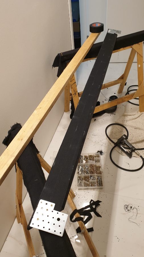

Idąc tym tropem ....dalej na pionach ramy zamontowałem blachy montażowe również z marketu budowlanego.Przyciołem je trochę aby nie wystawały w światło ekranu.
Analogicznie na częściach poziomych ramy od tyłu , zamontowałem kolejno  po trzy magnesy na stronę. Oczywiście zafrezowałem tak aby zlicowały sie z płaszczyzną tyłu ramy.
Elementy obiłem i obciołem jak na załączonym zdjęciu😉
Zamszyk sie sypie i strzępi ,więc tył obkleiłem taśmą tekstylną...
Jest schludnie....😁

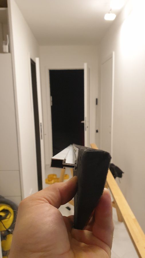

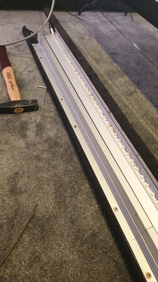

Niestety drewno to nie AMELINIUM....😁 nie jest tak sztywne.Choć z  częściami pionowymi  nie ma problemu ,to poziome elementy  są wiotkie ,a po obiciu materiałem troszkę się wygieły ....niedobrze👎😳😔
Ale nic. Nie poddajemy się .
Tak się składa ,źe zostały mi Profile aluminiowe z drzwi od szafy przesównej,które miałem wyżucić...i dobrze ,że tego nie zrobiłem.Profile usztywnią poziome elementy ramy,
a przy okazji posłużą za profil montażowy dla listwy led.
20220826_232433.thumb.jpg.3a6fdedc1b7fc7c7f0d5e2001c333653.jpg20220826_232538.thumb.jpg.cb368ddfc94a8517317b2eee31762093.jpg
Teraz wszystko proste i sztywne  jak STRZAŁA 😁
CDN...😉

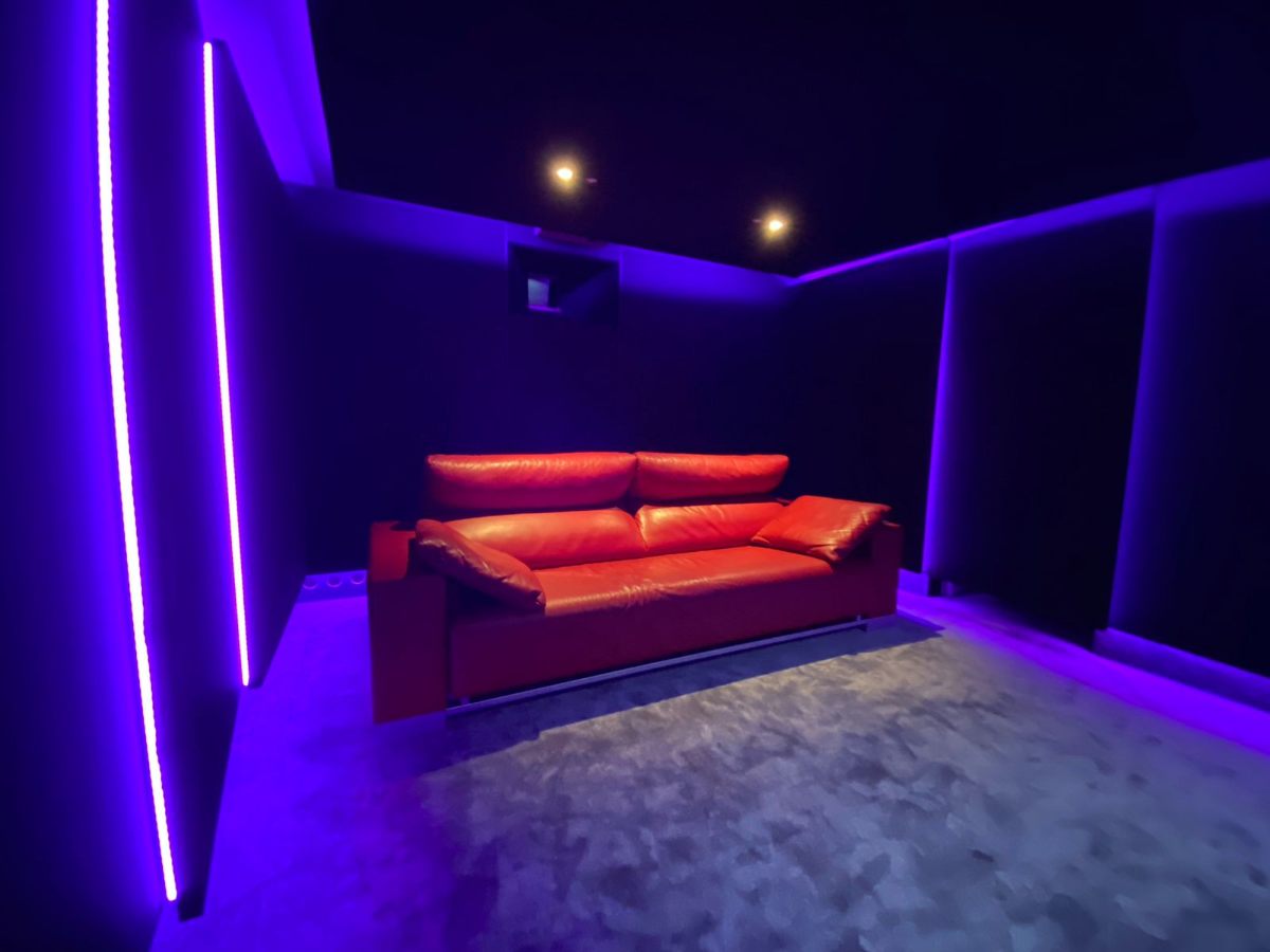

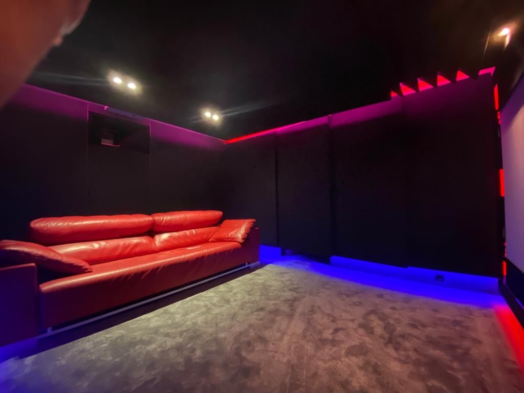

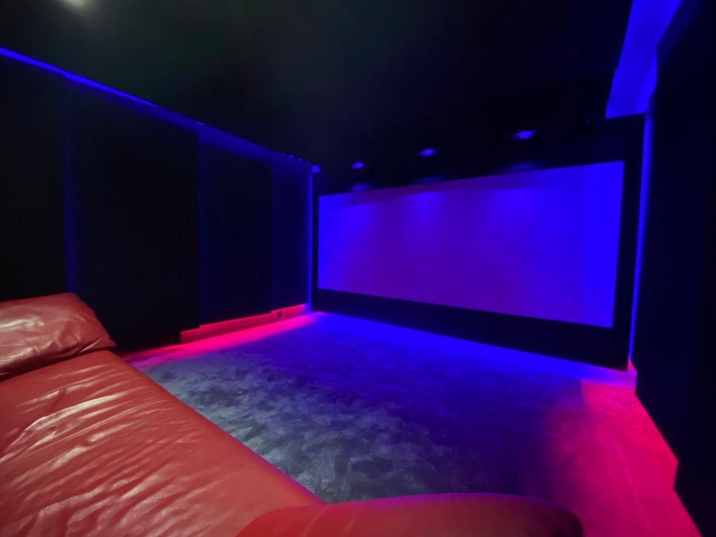

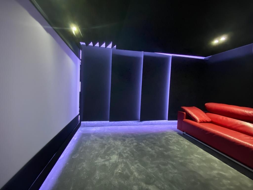

Gratuluję. Dobra robota. Gratki za wytrwałość i konsekwencję. Teraz tylko ciesz się spełnionym marzeniem. Co do proja to z czasem na pewno ogarniesz. Masz czas. Niech wszystko służy jak najdłużej i bezawaryjnie. Jeszcze raz. Świetna robota.
Wielkie dzięki za ciepłe słowa.Tak... wytrwałość i konsekwencja to dobre określenie.
Tego trzeba się trzymać przy takich projektach. Oczywiście poczyniłem pewne kroki umożliwiające rozbudowę...ale na dzień dzisiejszy mi wystarczy 😅
Szkoda tylko że koledzy @długi89 i @Butler sie wyłamali i zabrakło im  tego w dotrwaniu do końca z tematem....
Może zwyczajnie zabrakło im siły?Ale pewnie się już tego nie dowiemy....
Pozdrawiam serdecznie🙂

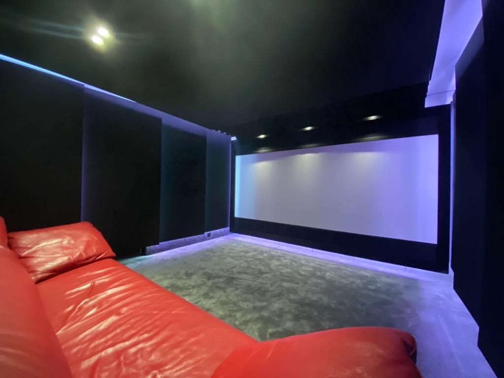

od poczatku sledze Twoje zmagania i jestem pelen podziwu super to wyglada i pewnie tak jak piszesz opad szczeny jest moje gratulacje:)
Sony 85 XH 9505.Optoma UHD-51a. Yamaha RX-A3050. Sony UBP-X800M2 .Klipsch RF-7.Klipsch RC-64II.Klipsch RF-82II.Klipsch R-14S.Klipsch SW-310

Gratuluję salki, świetna robota!
Tylko się cieszyć w nadchodzącym sezonie zimowo-kinowym.

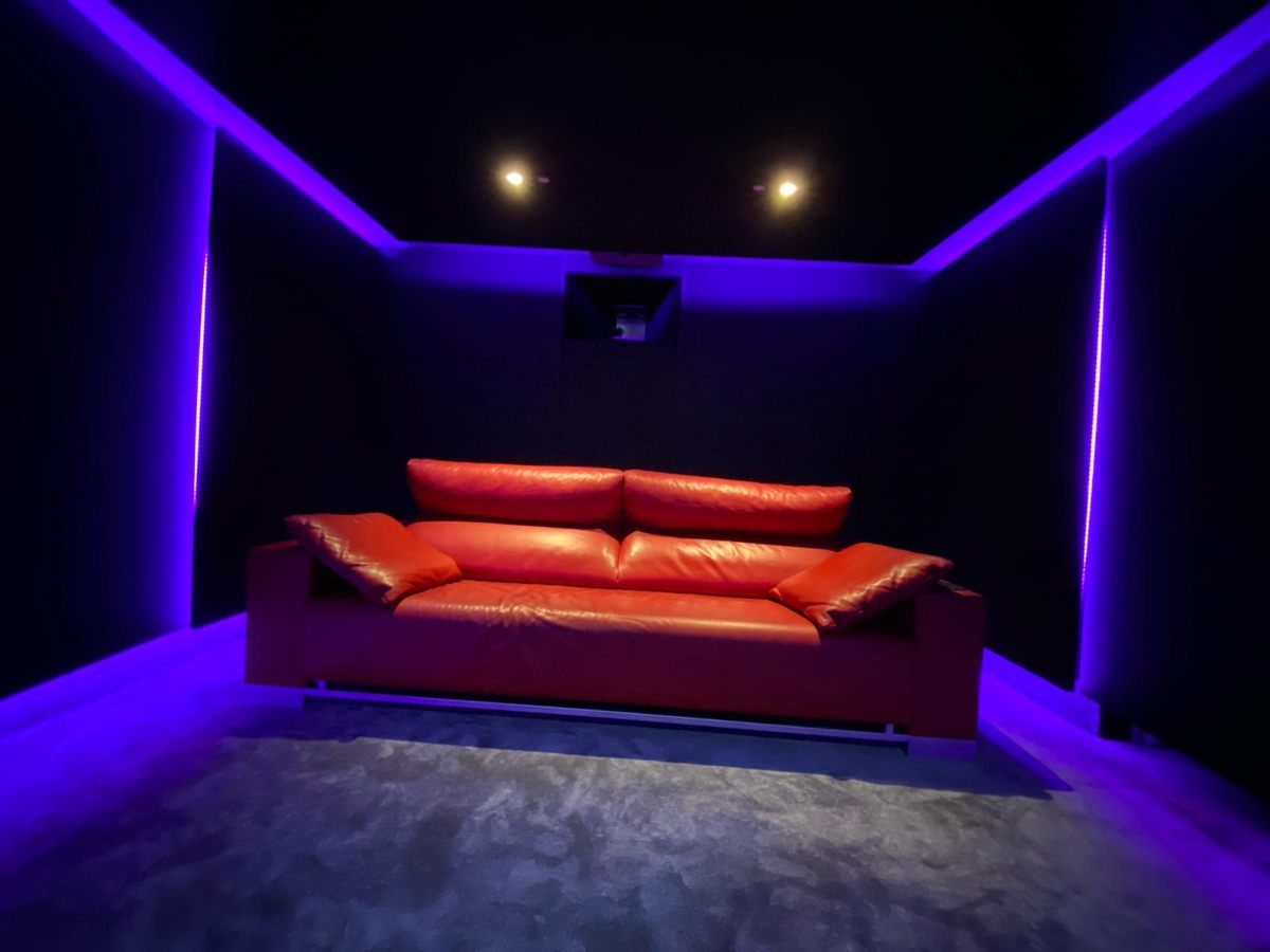

@Gmow1977 Jaki metraż salki, i jaki system? Chyba pisałeś kiedyś, ale wyleciało mi z głowy.
Mógłbyś wymienić sprzęt, który posiadasz?
Zaloguj się, aby zobaczyć treść (możliwe logowanie za pomocą ) Edytowane przez Adi777
1 godzinę temu, Adi777 napisał:
@Gmow1977 Elegancko to wygląda 😀 Szacun za pracę, mi by się nie chciało 😁
Dzięki za komentarz 👍
A widzisz? A mi się chciało😅
No cóż... zawsze można zatrudnić profesjonalną firmę
I zabulić...jak za zboże 😜.Nawet nie chcę zgadywać ile by to kosztowało....ale można
Sprzęt to  Denon AVC-X4700H+ stare końcówki Rotela kolejno 2 x2 kanały i jedna 5 kanałowa.
oraz Crown XTi1002 do SBA.
Głośniki to 7 sztuk  Dali Oberon on Wall warstwa dolna i 4 Dali Alteco c1  oraz VOG.  Konfiguracja Atmos/ Auro3d .W górnej warstwie zamontowałem dodatkowo na przyszłośč TM L/R i FM  Dali Oberon on wall na przodzie....jak kiedyś wymienię Ampi  na coś wyższego to będzie kompletny Atmos 7.1.6i Auro3d 13.1
Również dołączam się do gratulacji. Samo opisywanie etapów z budowy zajmuje sporo czasu, a co dopiero sama budowa.
Salka na wysokim poziomie. Postaram się dorównać jakością przy budowie swojej. 😉
Skoro szczęka opada to czego trzeba więcej.
Choć z czasem, zaczniesz zapewne wyłapywać nowe, niedostrzegalne teraz niuanse dźwięku i obrazu, które będziesz chciał poprawiać aby dopieszczać salkę jeszcze bardziej. Tak to już jest z każdym hobby.
Gratuluję raz jeszcze 👍
