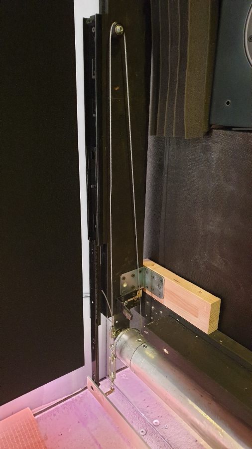

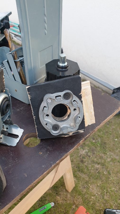

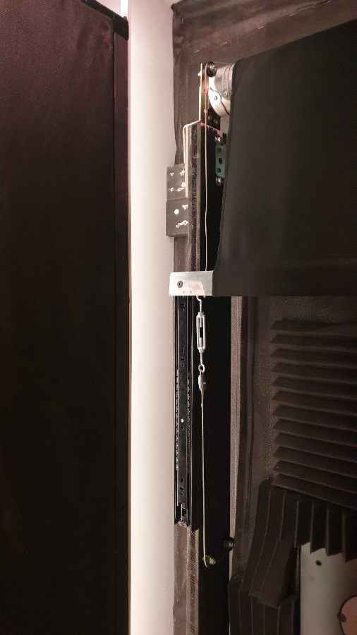

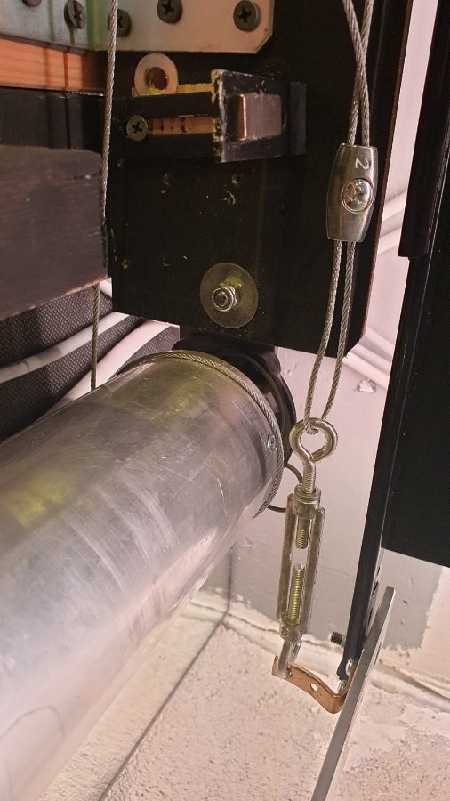

Czy możesz ten mechanizm pokazać z bliska? Albo nagrać filmik jak przełożyłeś te linki? Czy wykorzystałeś krańcowe regulacje przy silniku w rurach?
Na prośbę DrWredmana ponownie  wstawiam opis  mechaniki maskownic ekranu.

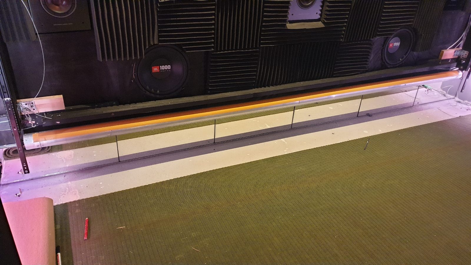

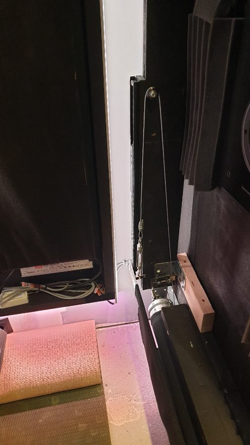

Jak już wcześniej pisałem,do desek montażowych zamocowałem rury fi 80mm  z zainstalowanymi wcześniej  silnikami do rolet firmy Somfy. Model Oximo  RTS ze sterowaniem radiowym pilotem 5cio kanałowym Telis 4 .Silnik te mają tę zalety że można ustawić trzy(góra, środek, dół) pozycje krańcowe bez stosowania dodatkowych wyłączników krańcowych ,co bardzo ułatwia programowanie pozycji .Wszystko odbywa się za pomocą pilota.Rury aluminiowe zakończone są specjalnymi adapterami do zamocowania na ścianie , czy jak w  moim przypadku ...deskach montażowych.
Deski obciołem z wysokości tak ,żeby zamontowane rury wystawały za ekran....Po to aby potem bez problemu zamontować linki napinające  ,które będą się nawijać podczas przemieszczania się płaskowników wyznaczających rant obrazu.20220807_082456.thumb.jpg.78df00431bd5e9f3dd9438452cf44aa1.jpg
Na połączeniu linki i płaskownika zamocowałem napinacze ,które umożliwiają regulację wysokości i napinanie linek.Płaskowniki jeżdżą po meblowych  prowadnicach kulkowych .20220807_082618.thumb.jpg.4a64489ec2bff8b842dd4683c2a8e77c.jpg
Materiał maskownic dałem do obszycia znajomej krawcowej ,która " obrobiła " go overlockiem i  wykonała  jak to ona nazwała "Tunel "  tam zostanie wsunięty płaskownik... odpowiednio  górny na górze  dolny  na dole .
Materiał zamocowałem za pomocą  taśmy dwustronnej i nawinołem z nadmiarem....20220807_082736.thumb.jpg.100a4aea657fa04b2473eac4a54bc173.jpg20220815_140751.thumb.jpg.56e0a83e9209b2c079a71f720f2d3f41.jpg20220807_082842.thumb.jpg.316507c58ee6d8b44ecc931a774dc1ce.jpg

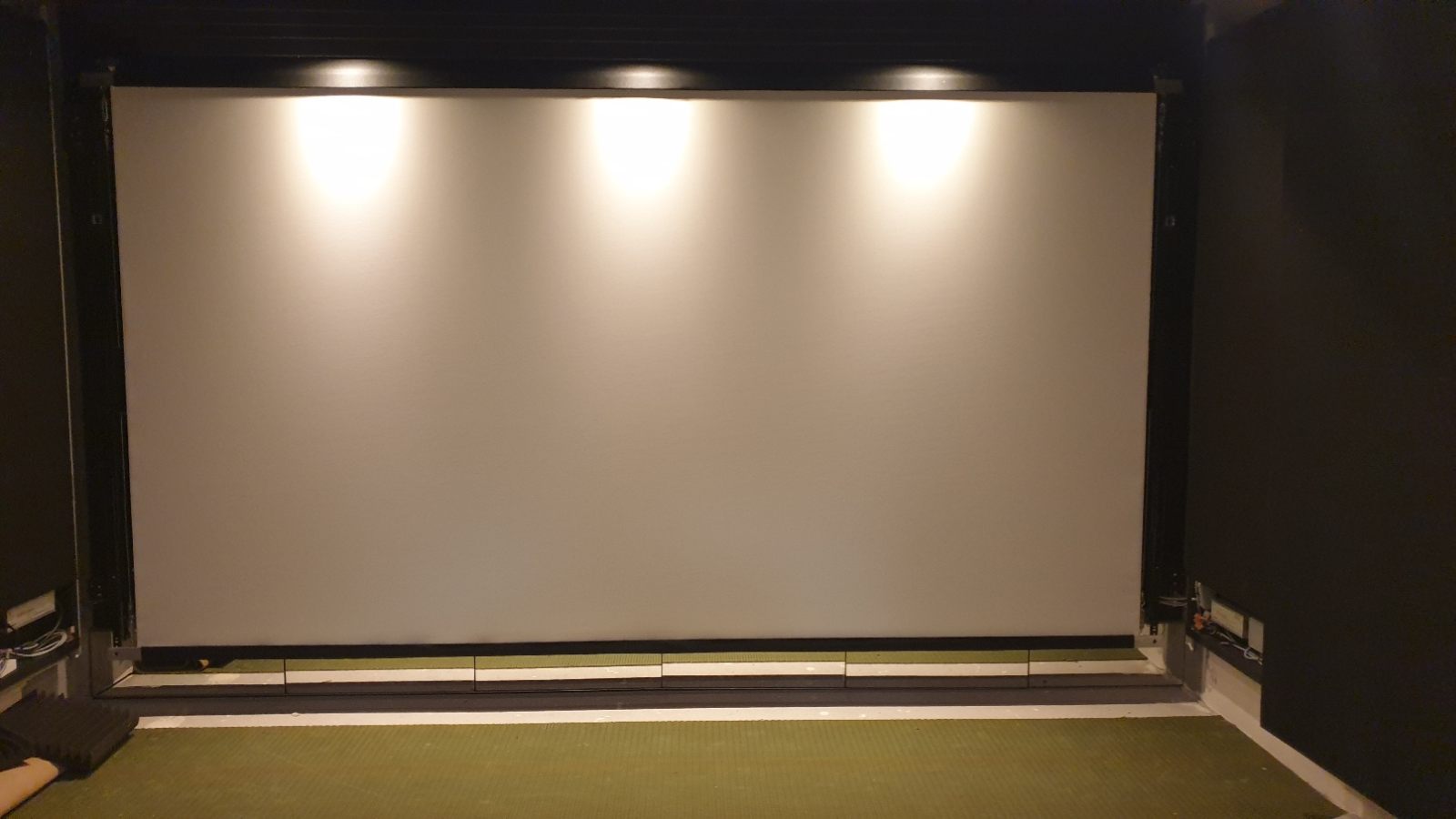

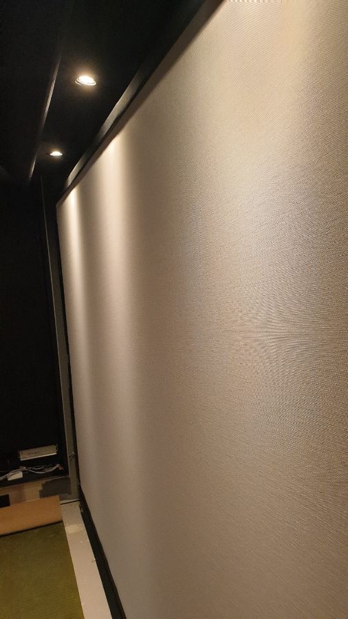

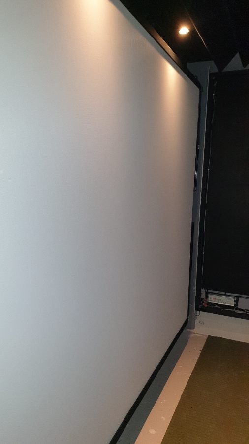

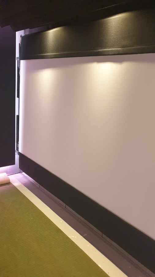

Tak wygląda cały "ekran " bez części projekcyjnej.20220807_082756.thumb.jpg.b352f3f3257eb83d28512f5560ace8ec.jpg
A tak z ekranem właściwym
20220807_205445.thumb.jpg.0b3602c1c9975f8fbb18bd3e92baddee.jpg20220807_083045.thumb.jpg.f1a6ab3ca0900a4414bd0f6d0e38c8ae.jpg20220807_083028.thumb.jpg.11b729414fb53eabcb721cb95c4c06ba.jpg

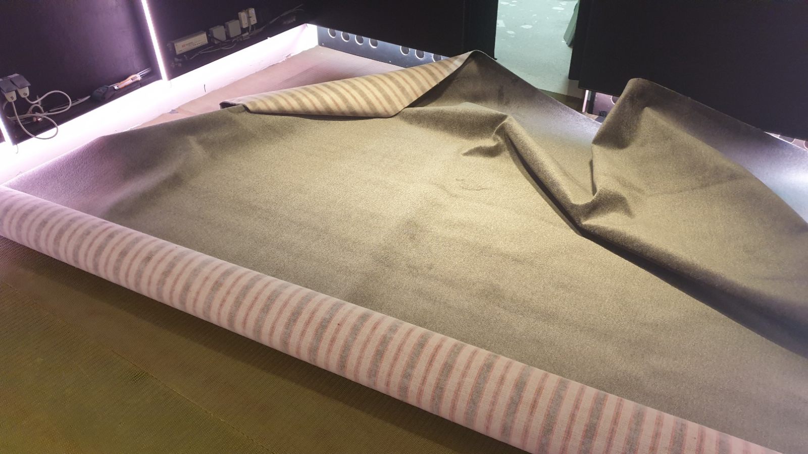

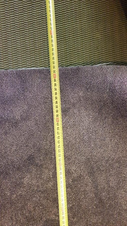

Wykładzina
Antracyt...dla mnie BOMBA
Tak wyglądała  na próbce w sklepie...

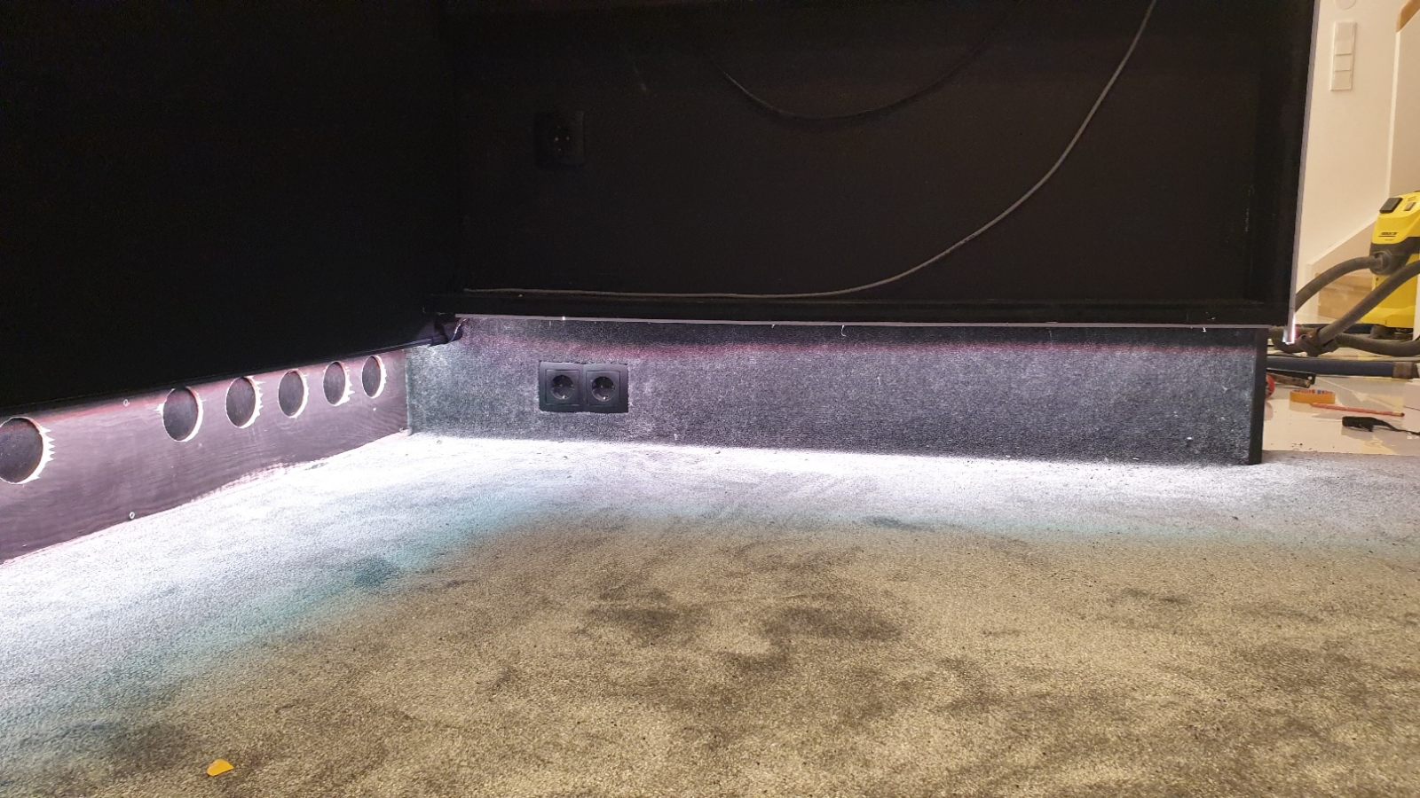

Wymyśliłem, że fajnie będzie jak wywinę boki na ścianę w formie takiego cokołu.Jak wymyślił...👍🤝 tak zrobił😅 Zamówiłem...
Dojechała po trzech  tygodniach ....za krótka....😳Ja  pierdziele
No ręce opadają....
Miał być zapas na cokół z tyłu 450cm
,a tu Zonk o 60cm  za mało .
Ale nie miałem siły kopać się z OBI. Czasu też brak walić to ....
Coś wymyślę🤔🤔🤔
Montujemy...💪

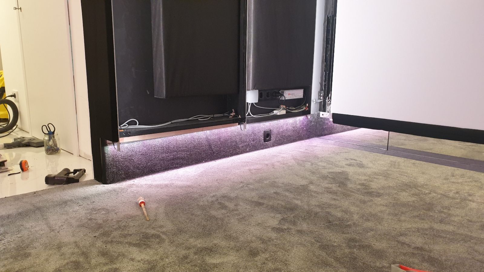

Pod wykładzinę ułożyłem dodatkowo specjalną piankę tłumiącą...
Wszystkie panele boczne znów zdjąłem .... miejsca mało ...to i każdy cm się liczy😅20220816_183340.thumb.jpg.90f73fe0de75c92274de290ca90c0ab6.jpg
Boki wywinąłem na ścianę i przykleiłem na taśmę dwustronną.Na tył nie starczyło...
Gniazdka wyciąłem nożykiem i jazda na ścianę.
Efekt?
Oceńcie sami...
20220816_183248.thumb.jpg.ce74c3e81dd51e7ff13a859e64c3223d.jpg20220816_183304.thumb.jpg.7b16f0f86c40ac7e06ca5e00cbc23955.jpg
