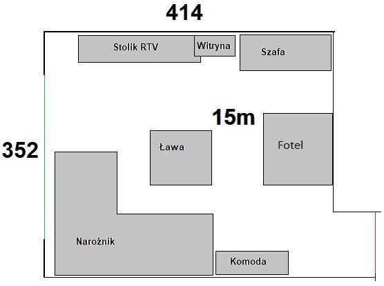

Poszukuję głośników efektowych (satelit, surround, ?) na tył do pokoju ok 15m. Audio wykorzystywane 60% filmy, 30% konsola, 10% muzyka 🙂
Na chwilę obecną posiadam jedynie monitory Pylon Pearl podłączone do amplitunera Pioneer VSX-933 kablami Melodika MDC2250. Głośniki stoją na stoliku RTV po bokach TV:
Problem jest taki, że narożnik jest przy samej ścianie. Układ pokoju jest taki jak na obrazku:
To jest nasz pacjent:
Jakie głośniki w tym budżecie byście polecili? Bardzo proszę również o pomoc jak/gdzie ustawione/zawieszone powinny być głośniki, żeby efekt dźwięku przestrzennego był zadowalający?

Zobacz takie kolumny jak Elac Debut 2.0 OW4.2 co prawda nieco droższe, ale głębokość niewielka co pozwoliłby na powieszenie głośników na bocznych ścianach, choć nie wiem czy na rysunku po lewej przy narożniku masz ścianę, czy okno?
Nie muszą być płytkie, ale niestety po lewej jest ściana z rurami od kaloryferów, a po prawej drzwi.
Rozważam też odsunięcie kanapy o jakieś 20 cm i zrobienie tam półki, na której stały by satelity. Czy to dobre rozwiązanie?
Chyba najrozsądniejsze, bo pozwala nie wieszając skierować je na swoje uszy,
a nie w głąb pokoju. Wtedy można dać zwykłe - byle płaskie - mogą być zamknięte,
byle zapewniały dobry kąt odchylenia. Zwykle mogłyby wystarczyć np:
Zaloguj się, aby zobaczyć treść (możliwe logowanie za pomocą )       bo wspomniane Pearl Sat wymagają jednak
odsunięcia od ściany - BR. Ale jest tego trochę na rynku i wybór zależy
od dwóch czynników - portfela i głębokości planowanej półki.

portfel ograniczony do 1000 zł / para
Jeżeli głośniki byłyby skierowane w stronę środka kanapy, to na jakiej wysokości najlepiej zrobić półki? Na wysokości głowy, czy wyżej, tak jak chyba montuje się dipole?
Mam do sprzedania z uchwytami do montażu na ścianie lub suficie Tannoy Hts 101 XP
Tak, jak piszesz - lekko powyżej głowy słuchacza czyli 0,5 - 0,7 m,
w rozstawieniu chyba tak, jak podłokietniki narożnika.
