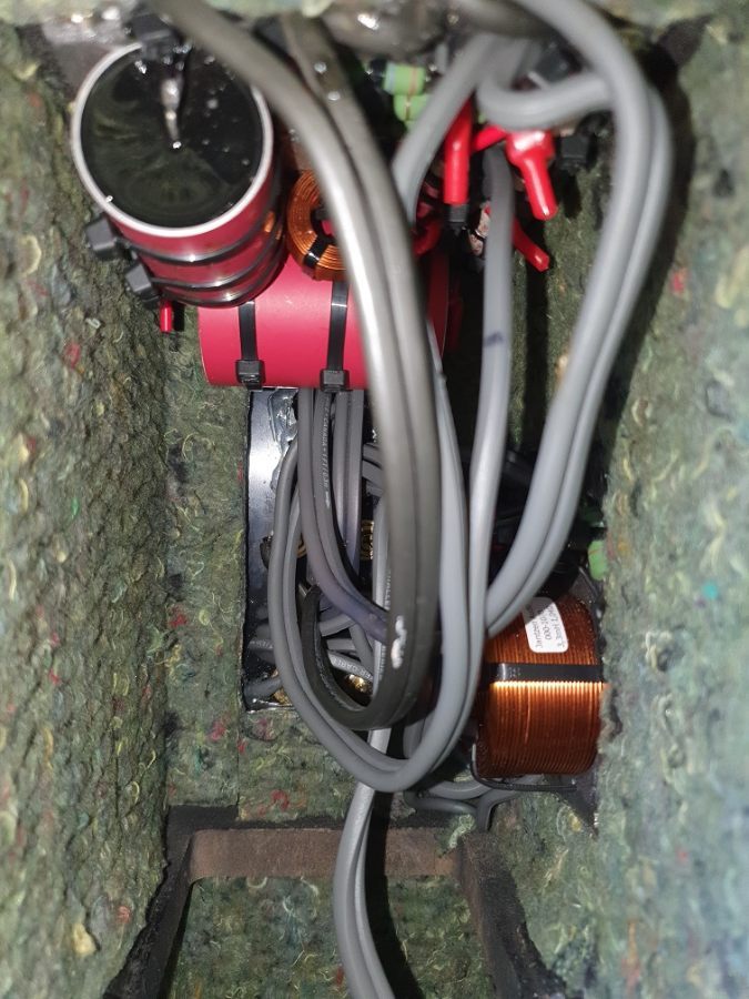

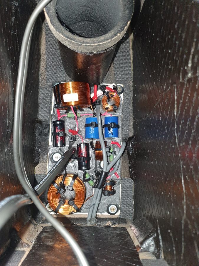

Wczoraj udało mi się tylko wygłuszyć cześć średniego i wysokich. Jestem znowu pod wrażeniem, ile te wygluszenie zmieniło. Ilość basu powróciła, znowu jest go tyle ile być powinno no i w średnicy, lub dolnych wysokich zniknęły sybilanty, miałem wrażenie, że po ostatnim wygluszeniem matą bitumiczną pojawiło się więcej dźwięków typu syczenie.
Dziś zacznę wygłuszać cześć woofera. Muszę tylko obliczyć, ile dać wełny owczej. W nisko średniotonowym nic nie zamuliło basu, pewnie to kwestia odpowiedniego dobrania ilości wełny.
Słuchając samej średnicy niestety ten krzykliwy wokal nadal występuje. Może coś pomoże wygluszenie woofera.
Planuje dać jej jak najwięcej tam gdzie jest dolny otwór bas reflex, którego nie powinno być w tym miejscu. Nowsza wersja tych kolumn ma go już przniesionego zaraz za dołem głośnika a najniższa część jest dla zwrotnicy i prawidłowo umieszczonego już wygluszenia.
Najlepsze jest to, że najwyższy model rezystora mundorf i przy wyginaniu nóżek do przylutowania te po prostu odpadły... Z jednej i drugiej strony 🤣
Na szczęście udało się je z powrotem przylutować. Pierwszy raz miałem coś takiego, że nóżki odpadły od elementu 🙂

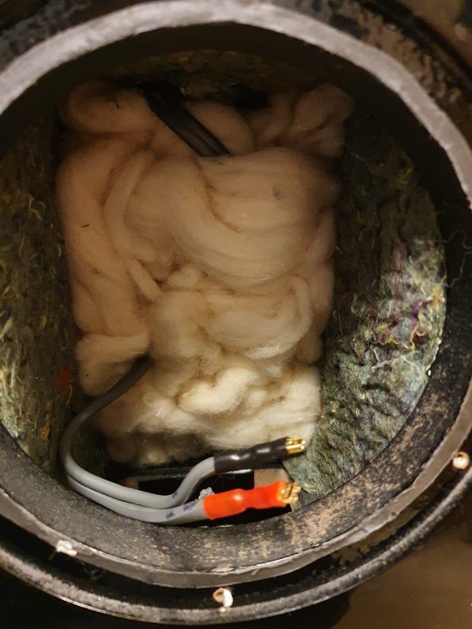

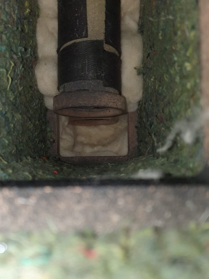

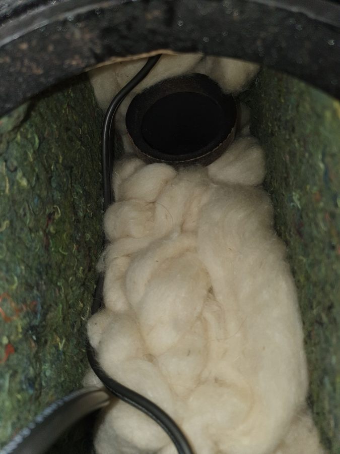

Wygluszenie zrobiłem według zaleceń Ape mniej więcej według poniższego rysunku.
Wszystkie możliwe ścianki dałem matą i później filcem. Są też gotowe maty bitumiczne już z filcem samoprzylepne (bardziej ekonomiczne) jak ktoś ma łatwy dostęp do środka obudowy lub jest na etapie jej budowy. Ja użyłem pierw mat bitumicznych a później filcu samoorzylepnego.
Wełnę owczą dałem tylko w krytycznych miejscach. Dolna obudowa ma dwa razy większy litraż więc na logikę dałem dwa razy więcej wełny jak na górze.
Nic mi basu nie zamuliło, jest go więcej i niżej schodzi, spokojnie go słychać przy 33 Hz, ale to był test z YouTube więc nie wiadomo, czy nie zszedł by niżej. Mowa o zamkniętej obudowie (zatkane br). Jest też więcej wysokich, do tego są bardziej wyraźne, poprawiło się stereo. Minus to taki, że chyba muszę się jeszcze na nowo przyzwyczaić do nowego brzmienia bo wydaje się jakby zniknął wyższy bas, ale to bardziej efekt braku buczenia (rezonansu) nawet przy głośnej muzyce.
Ogólnie bas i wysokie zrobiły się bardzo wyraźne, niskie schodzą wyraźnie niżej i słucha się ich przyjemniej.
Na razie tyle bo mi czasu brakło i na szybko posłuchałem.
Rece poobdzierane i całe w siniakach, ale było warto się nagimnastykować bo efekt jest słyszany od razu. Bas jest teraz mocny i nisko schodzący jak z rasowego subwoofera.
Najwazniejsze dla mnie to to, że teraz zauważalnie słychać różnice w basie po odetkaniu otworów br. Teraz jest po prostu więcej basu. Nie bez różnicy, nie bardziej pukający, nie niżej schodzący, tylko po prostu jest go więcej jak powinno być według projektu 🙂
Zrobiłem szybki test. Żeby nie zduszac wełny na samym dole dałem ją w jednej kolumnę na tylna ściana od dołu do góry... Efekt taki, że w teście słychać idealnie typową górkę w zakresie 70 - 80 Hz. Po przełożeniu i uochaniu waty na sam dół w tym przedziałe pojawił się dołek 🙂 w drugiej kolumnie też tak było, ale po kilku godzinach słuchania przy wygluszaniu drugiej kolumny dołek ten zniknął...

Wymieniłem rezystory na mills... Krzykliwy wokal jakby zniknał 🙂 rafa jesteś wielki 😎
Wczoraj zdążyłem zrobić tylko jedną kolumnę, dzięki czemu mogłem zrobić porównanie mills vs mundorf. Pierwsza różnica która się od razu rzuca w słuch to zauważalne pojawienie się dźwięków w tle, czyli chórek, widownia, oklaski, krzyki, różne dźwięki, czyli dużo więcej szczegółów, oraz trochę mniej krzykliwa średnica, zwłaszcza wokal. Głośnik z mills dominował też nad instrumentami typu trąbka itp. czystością i klarownością. Mills gra większą ilością detali i szczegółów, wydaje się grać bardziej otwartą przestrzenią.
Najlepsze było to, że gdy grały dwie kolumny na różnych rezystora to nie było spójności, przestrzeni i sceny. Dźwięk wydawał się bardzo wycofany, jakby za ścianą i bardzo płytki. To pokazuje, że nawet elementy różnych producentów mają wpływ na dźwięk.
Jestem za razem szczęśliwy, że się udało mi doprowadzić kolumny do porządku oraz dobrego dźwięku i za razem załamany tym, że przez głupie rezystory od samego początku borykałem się z tym problemem, że już dawno miałem ochotę je wyrzucić, że tyle musiałem czasu poświęcić na różne przeróbki... Taka pierdoła...

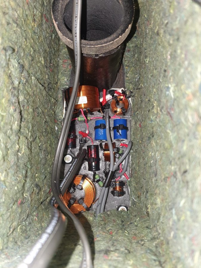

Co do wygłuszenia wydaje mi się, że część woofera jednak będzie musiała być wytłumiona watoliną bo mam wrażenie niekiedy, że bas bardziej czuje niż słyszę, może być za dużo wygłuszenia.
I mała sesja zdjęciowa z relacji wygłuszania:
Zaloguj się, aby zobaczyć treść (możliwe logowanie za pomocą ) 2.thumb.jpg.feacf8e78e55bc7840890c9086b4b8cd.jpg3.thumb.jpg.3ab432e7cd401cfebb0f8613a639a52c.jpg4.thumb.jpg.10247759fcd1fa9851ed0223d14a6da5.jpg5.thumb.jpg.4deed35211aeba3eb8187fe74933f22f.jpg6.thumb.jpg.82bcb22ec0c275d6503aa7998a3ebe64.jpg7.thumb.jpg.fbb9a697307b4354e692e424a197edda.jpg
Jak dla mnie Mills jest ciekawszy barwą od tego podstawowego Mundorfa, ale on gra fajnie po kilkunastu godzinach. Daj szansę tym Mills 'om
GŁOŚNIKOWY OPORNIK
Muszę jeszcze kupić rezystory Mills na woofera. Teraz głośnik basowy daje lekko krzykliwy wokal mimo zastosowania rezystorów innej serii Mundorf... (przypomnę, że woofer cięty wysoko i delikatnie od 600 Hz dopiero).
Czy te rezystory co są równolegle też warto zmienić na innej firmy? Nie chodzi mi o mills, tylko Oh-mite na przykład. Te równolegle łączone mają też jakiś wpływ na barwę dźwięku?
Mills grają czyściej, nawet musiałem wrócić do starego wygłuszenia na nisko-średniotonowym bo zaczęło grać za bardzo sybiliantami. Zrobiło się za "czysto".
Zostawiłem matę bitumiczną i filc na wszystkich ściankach i wróciłem do fabrycznego podziału 80 na 40 gram watoliny.
