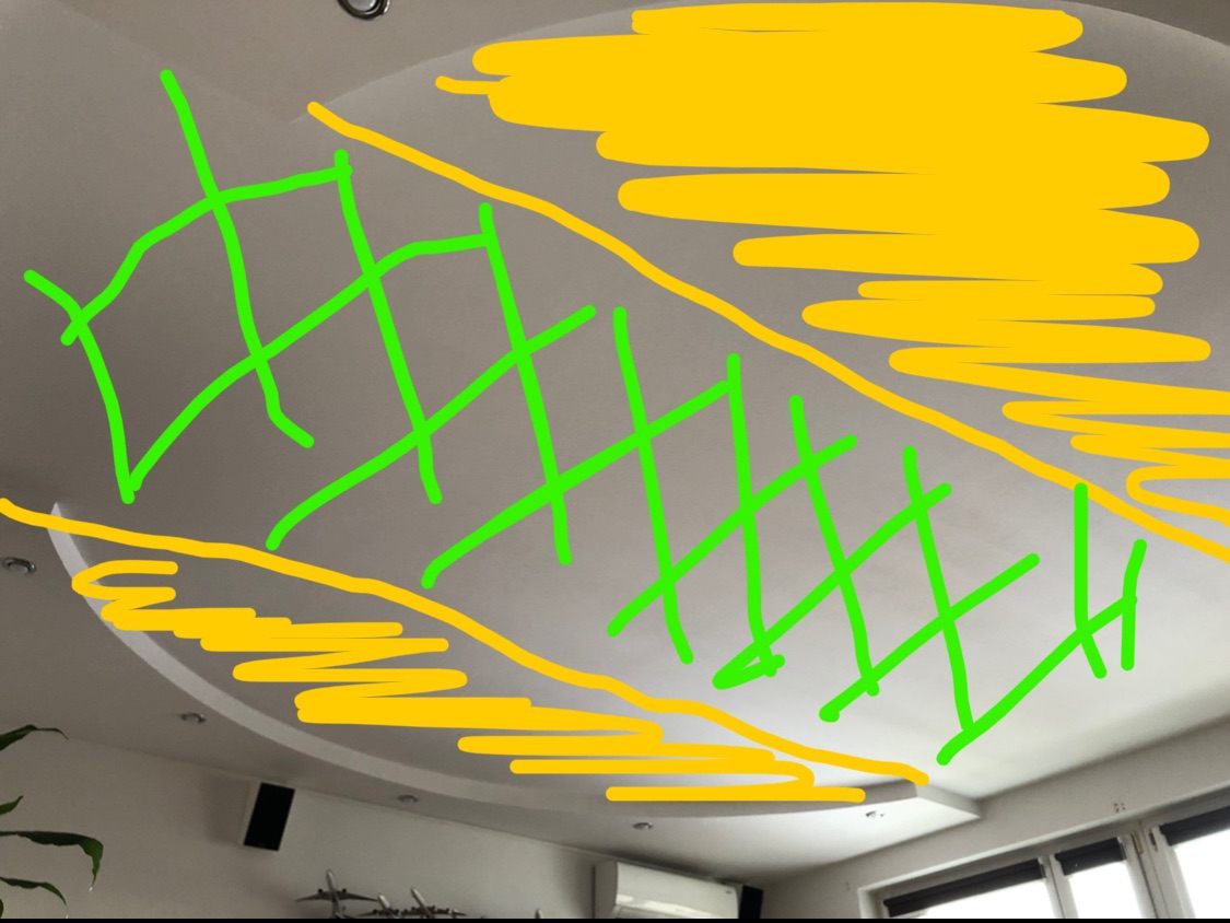

Słuchajcie, chciałbym troszkę dostosować salon akustycznie i zlikwidować trochę pogłosu.

2. Na zdjęciu z żółto zielonymi bazgrołami: to co jest na żółto to będzie niżej (nie bedzie tych półokręgów) i będą tam żarówki, natomiast w części wyższej (to na zielono) chciałbym do sufitu przykleić jakieś panele akustyczne które są jasne i lekkie, ale w jakimś stopniu pochłaniają dźwięk. Doradzicie coś?

Jak będziesz robił sufit w miejscu tych półokręgów na suficie możesz dać zamiast zwykłej płyty GK taką perforowaną - są dedykowane systemowe płyty perforowane do polepszania akustyki.
A w tych miejscach na zielono możesz dać jakieś wiszące rozwiązania od ecophona.
Półokręgi znikną, będzie cała nowa płyta od spodu. Właśnie nad ecophonem myślę, w tej częsci wklęsłej.

Sufit bym sobie podarowal. skupil bym sie na tylnej scianie
Czemu sufit darować? Tam nie ma odbić?
Jak cała nowa płyta to tym bardziej w części możesz dać płytę perforowaną. Wygląda to dobrze i daje sporą poprawę - jest filmik na youtube gdzie wykonawca pokazuje jak to wygląda i jaka jest różnica pomiędzy pomieszczeniem bez tego i z tym rozwiązaniem.
A to co na czerwono, to wymyśliłem że zrobie jakieś fotoobrazy nadrukowane na materiale, ale w środku wypełnione gąbką, grubość 5 cm.
Sa, ale smiem twierdzic, ze odbicia w osi podluznej sa bardziej upierdliwe i maja wiekszy priorytet (podobnie zreszta jak twoje gole okno -> asymetria lewy/prawy kanal)
Ale jesli cie stac na obydwa to oczywiscie sufit tez
