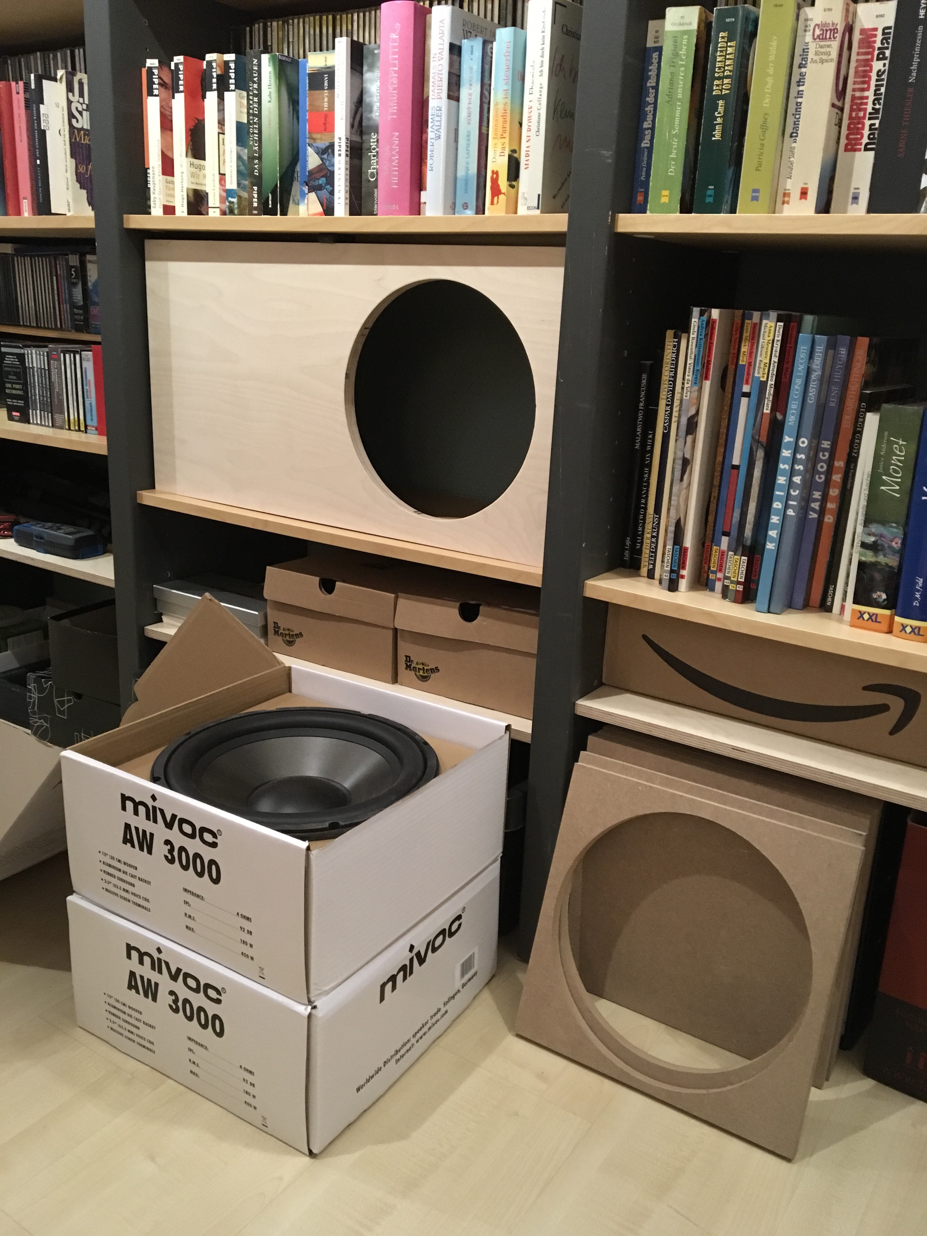

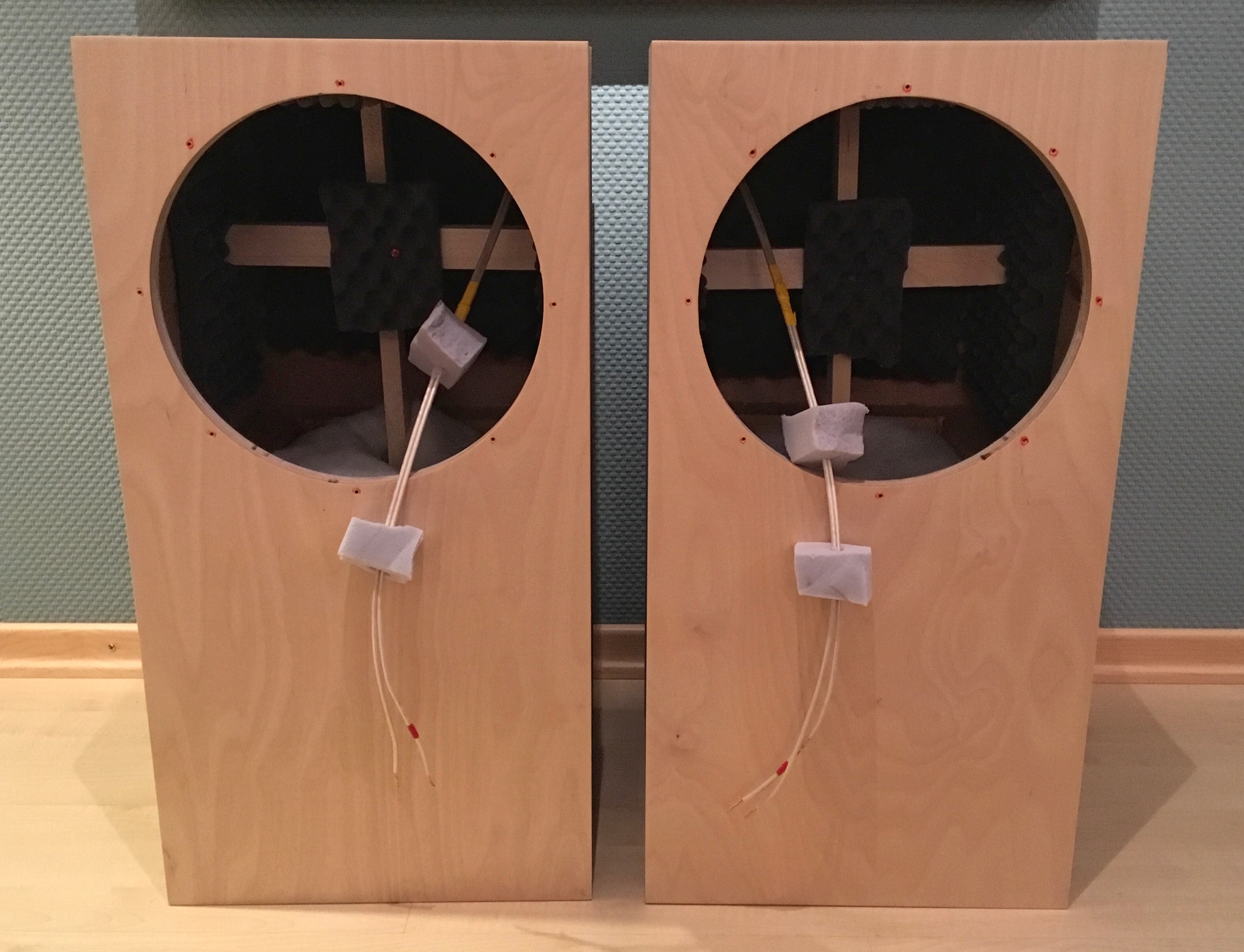

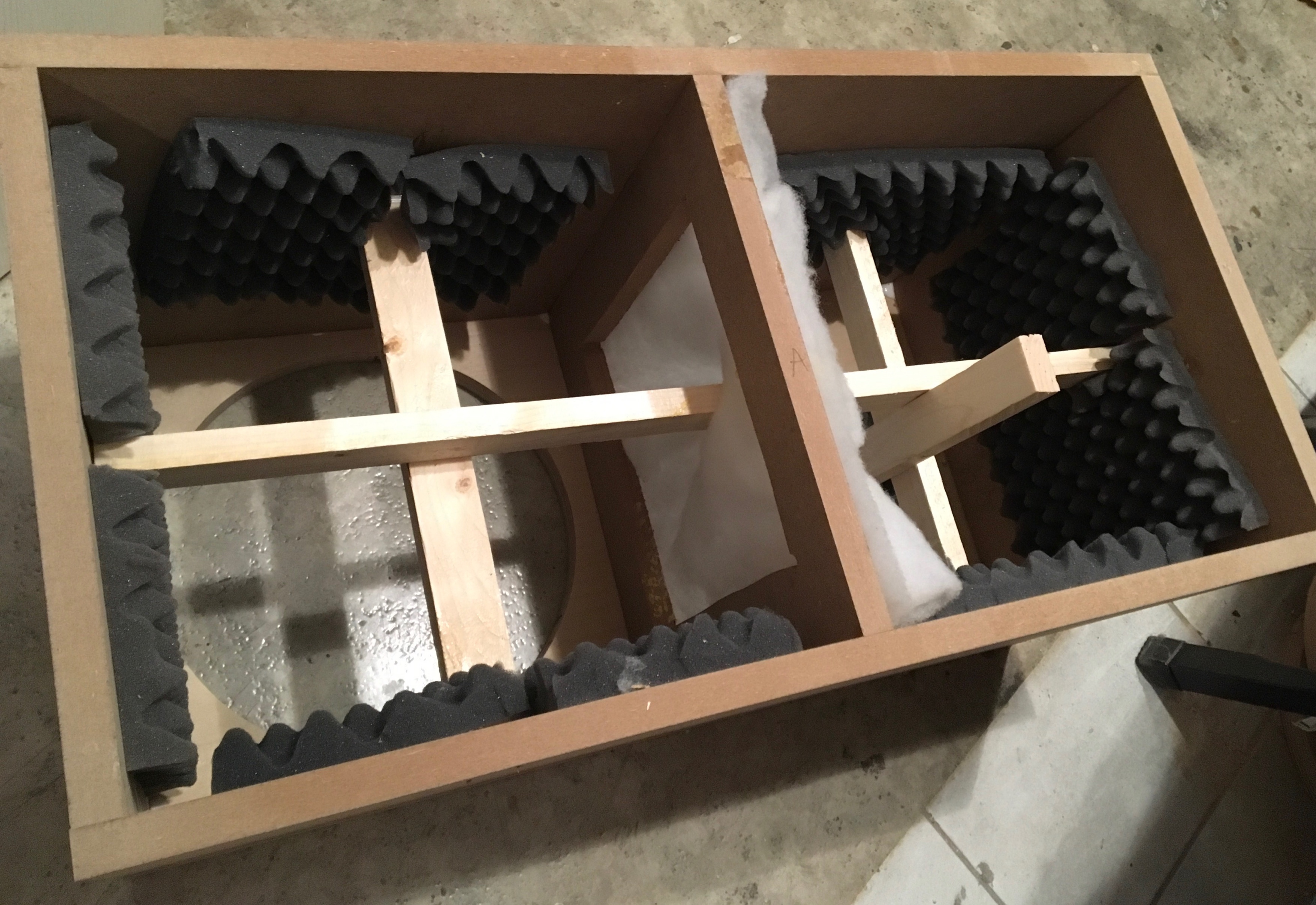

Zostaw tego posiadanego gotowca w spokoju, sprzedaj go i zbuduj calkiem nowy. Nie wiem ile jestes gotow na to wydac, ale tutaj tylko (tani) przyklad
Przetwornik 12“ 50€
Obudowa (pazdzierz) 50€
Aktywny modul/wzmacniacz 100€
Zaloguj się, aby zobaczyć treść (możliwe logowanie za pomocą ) IMG_8777.jpgIMG_8738.jpgIMG_8728.jpgIMG_8725.jpg
Kolumny to zupełnie inna historia a subwoofer to jednak bardziej skomplikowane urządzenie i kolega doradzający chyba nigdy nie miał przyjemności porównywania subwooferów otwartych z zamkniętymi konstrukcjami, o których wcześniej pisałem. Jeśli masz wątpliwości zapraszam do naszego salonu na porównanie i sam sobie wyrobisz zdanie.
nie, to ta sama historia
Przetwornik zabudowany w pojedyncza skrzynke, nazywajacy sie „subwoofer“ zachowuje sie tak samo jak ten sam przetwornik zabudoway do takiej samej skrzynki, zawierajacej kilka dalszych przetwornikow i nazywajacej sie „kolumna“
A konstrukcja suba jest prostsza niz zwykle kolumny, bo dzieki aktywnemu napedowi latwiej je dostroic niz „zwykle kolumny“
