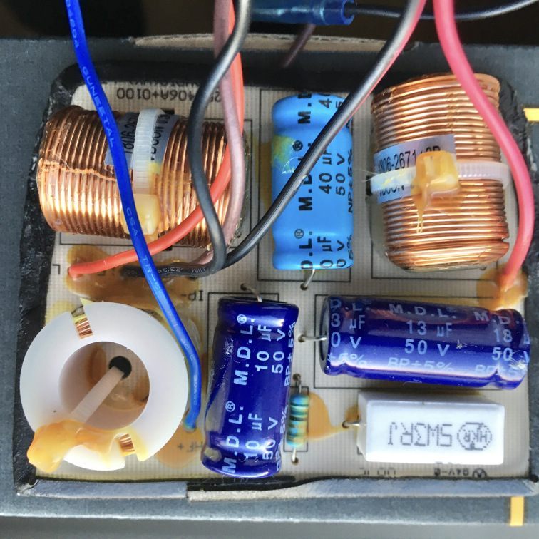

Dostałem w prezencie parę b. fajnych głośników KEF HTS3001SE. Głośniki i obudowy ( z alum. odlewu ) są wykonane b. porządnie czego niestety nie można powiedzieć o zwrotnicy ale to zapewne ze względu na b. mało miejsca w obudowie zdecydowano się na kondensatory elektrolityczne w ścieżce sygnału.
Więc bardzo chciałbym wymienić te elektrolity na jakieś foliowe -myślę, że te maleństwa zasługują na to. Zaczerpnąłem trochę wiedzy w temacie i okazuje się, że zamiana elektrolitów na foliowe to nie takie hop-siup i chyba potrzebna jest symulacja nowej zwrotnicy. Myślałem, że uda mi się samodzielnie zrobić taką symulację ale niestety okazało sie to ponad moje siły i po wielu godzinach nauki programu musiałem ostatecznie się poddać i jestem zdeczko załamany.
Cały problem w tym, że nie potrafię wykonać modelu potrzebnego głośnika na podstawie znalezionych w intern. parametrów Thiele-Small dla tego głośnika.
Niestety nie posiadam też aparatury żeby takie pomiary wykonać.
Tak na czuja wykonałem kilka ruchów ale czy to mogło by się sprawdzić to nie mam zielonego pojęcia.
Będę bardzo szczęśliwy jeśli ktoś zechce pochylić się nad moim problemem i mi pomóc :-)

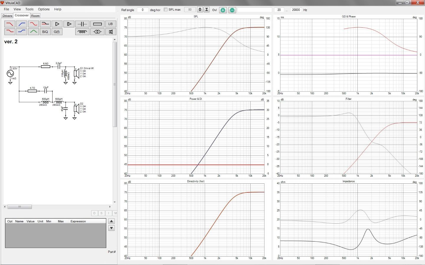

Czy np. ver.2 jest tożsama z ver.1 bo jeśli tak bym znacznie zaoszczędził na kosztach?
Edytowane przez Mikha'el
Który to jest oryginalny schemat?
Wklej sam schemat oryginalny bez wykresów, będzie to bardziej czytelne.
Czy coś w dźwięku przeszkadza? Bo widzę tu różne zwrotnice, czyli coś chcesz zrobić, tylko pytanie co i w którą stronę chcesz iść.
Jeżeli ma to być tylko wymiana części to prosta symulacja pozwoli pokazać co za co odpowiada i w jakich proporcjach. Jeżeli chcesz modyfikować układ filtrów bo chcesz zmienic barwę trzeba by zrobić pomiary, inaczej to "spieszysz nie polepszysz"

Oryginalny schemat to drugi od dołu ale zamieszczę jeszcze żeby było bardziej czytelne. Elektrolity w ścieżce sygnału to chyba kiepski pomysł więc chciałbym je wymienić na np. Jantzen superior z-cup lub coś w ten deseń, a przy okazji to rezystory też np. Mundorf MOX. Pojemności są znaczne i nie ukrywam, że jeżeli próbna wersja zwrotnicy z obrazka 2 od góry gdzie jest 5,6 uF + 5,6ohm była by tożsama z wersją 12uF + 10uF + 5,6ohm było by super bo dobre kondy drogie są. Te elektrolity raczej nie zapewniają ładnej barwy i chciałbym też więcej powietrza.

Ten schemat jest do bani.
Ośmielę się zauważyć, że elektrolity zostały użyte celowo 😉
Niemniej jestem ciekaw ostatecznego efektu prób ich "uratowania" i porównania
z brzmieniem sprzed tych usiłowań. Czasem konstruktorzy wiedzą co robią ...

Po pierwsze potwierdzam, że schemat jest do bani

Trafiłeś kolego w 10 właśnie tego szukam :-)
Te elektrolity to raczej błąd w sztuce bo w innych kolumnach Kef w torze wysokotonowego są polipropyleny.

Po czwarte do tych głośniczków nie wstawisz nie wiadomo jakich koncie MKP, bo zmniejszysz pojemność obudowy, W/G mnie rozsądnie będzie dac tanie i małe Audyn MKT, więc kwestia, że wydasz dwie wpłaty na kondensatory raczej odpada.
Ze względu na znaczne gabaryty elementów w nowej zwrotnicy to planuję ją zostawić na zewnątrz. Orientujesz się może kto mógłby takie pomiary dla mnie wykonać.

A ten rezystor bocznikujący 56ohm to mus?
1 minutę temu, Mikha&#x27;el napisał:
One tam są jako zło konieczne bo jest za mało miejsca w środku na polipropyleny o tej pojemności.
Najczesciej dlatego ze sa ekstremalnie tanie 🙂
Pod warunkiem ze schamat jest poprawny to ze wzoru na rownolegle rezystory daje nam w rezultacie 2.85ohm zamiast 3.
I znowu miernik wyjasnilby sprawe ostatecznie.
trzeba obejrzec tyl tej zwrotnicy i upewnic sie ze schemat jest poprawny
