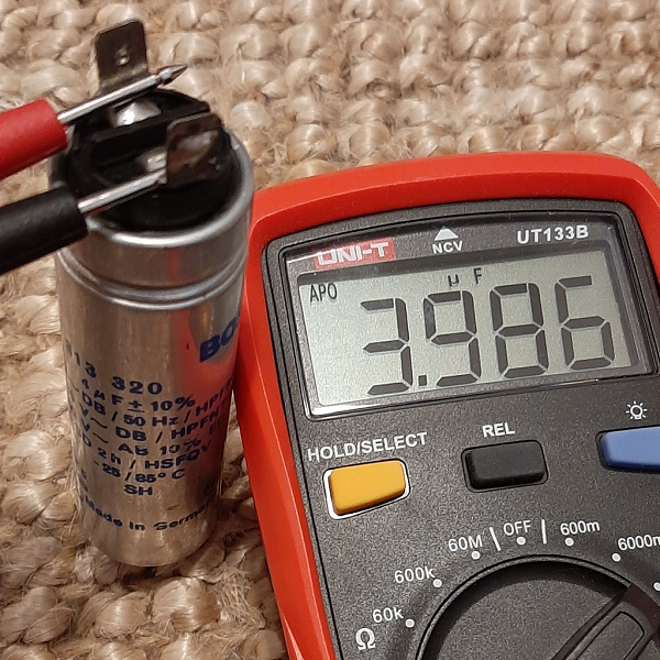

Mam jeszcze po parce olejaków Siemens MKV i Bosch MP - lata '80, ale parametry trzymają ładnie.

Tak wyglądają te olejaki... Dziwne, że taka cisza na ich temat w tym wątku 😉
