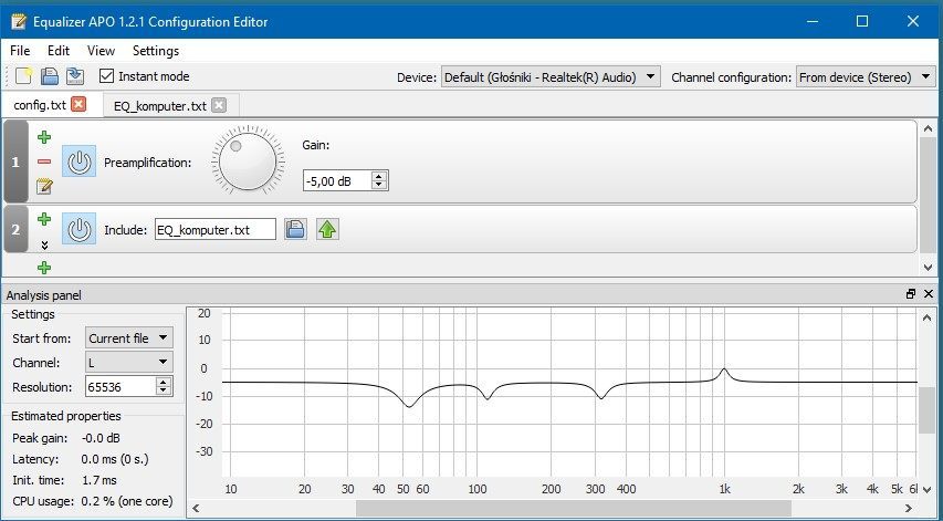

To jest wizualizacja filtrów cyfrowych w Apo Equalizer - tak to wygląda jak do filtrów w komputerze dodałem 1kHz +5dB
a tak wygląda jak skoryguje to +5dB preampem ustawionym na -5dB
Czyli tak jak słucha kolega bez korekty volume to musi bardzo mocno przesterować - stąd pewnie pogłosy

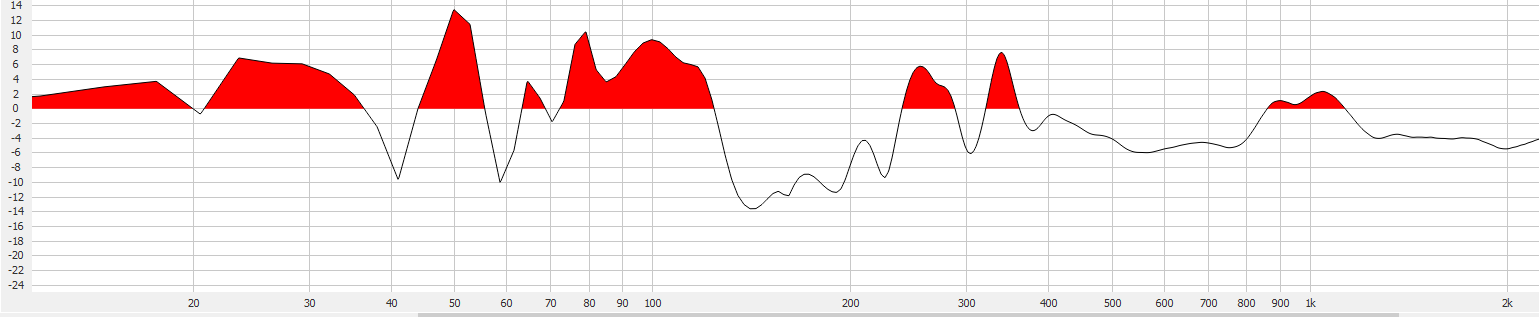

Czerwone pole to jest to, co w oparciu o pomiar w miejscu odsluchu w porownaniu z target (przebiegajacy na poziomie 0dB) musi byc zredukowane (czyli w sygnale sciszone).

Dodał +13dB w Apo Equalizer na 51Hz bo miał dołek. Nie skorygował głośności, więc z automatu jest na czerwono - ten wykres to wykres korekt zrobionych w Apo, nie pomiar

Opis do tego rysunku z zaznaczonymi na czerwono niebezpiecznymi zakresami: "APO wygląda u mnie tak i stąd wziąłem dB podane w poprzednim moim wpisie."
