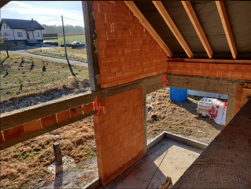

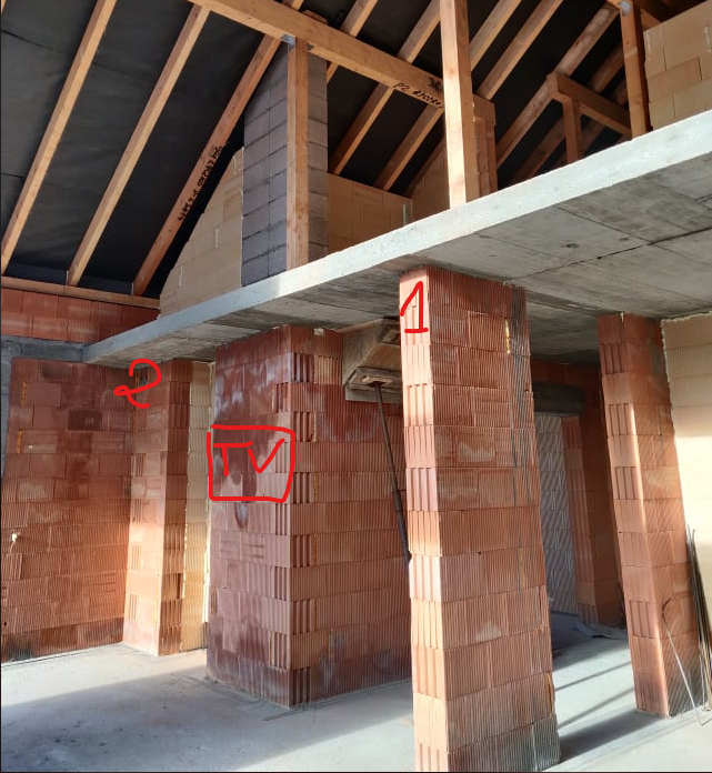

Jestem w trakcie budowy domu, będę zaczynał przygotowywać instalacje. Tutaj też pojawił się pomysł - "a co gdyby przygotować sobie kable pod jakiś zestaw kina domowego, aby później się nie walały i były niewidoczne?".
Problem w tym, że podczas wyboru projektu umiejscowienie TV nie było dla mnie jakoś istotne, zbytnio się nie przejmowałem, bo nie brałem pod uwagę głośników. Skończyłem więc z czymś takim, pozwólcie, że wrzucę poglądowe zdjęcia jak to wygląda:
O ile 2, 3, 4 mogłyby być głośnikami wolnostojącymi, tak problem pojawia się z 1. TV będzie zaraz przy korytarzu, więc nie ma już miejsca z prawej strony. Myślałem więc, aby wszystkie zawiesić (na nr 1 znalazłoby się miejsce na ścianie obok).
Zaznaczę, że nie jestem wymagający, ot podstawowy zestaw za ~3k w zupełności by wystarczył. Czy to ma w ogóle sens? Czy tylne głośniki nie będą za wysoko? Czy najzwyczajniej z tego zrezygnować, kupić sam soundbar i zapomnieć? 😉 A jeśli uważacie, że warto coś kupić - proszę o nakierowanie.

Trudno powiedzieć czy warunki akustyczne przy takim rozmieszczeniu będą na tyle dobre by osiągnąć przyzwoity efekt dźwiękowy a przecież musisz jeszcze zmieścić subwoofer i głośnik centralny.
O kinie zapomnij z tym budżetem. Ledwo na najtańszy (nowy) amplituner Ci starczy, a będzie po prostu w tym metrażu za słaby. Jak zwiększysz budżet do co najmniej 10000zł (niestety) to
Zaloguj się, aby zobaczyć treść (możliwe logowanie za pomocą ) . Jest jasno i przejrzyście rozpisana praktycznie każda konfiguracja. Najbardziej popularne to 5.1, chcesz więcej to 7.1. Z głośnikami sufitowymi Atmos 5.1.2; 5.1.4; 7.1.2; 7.1.4.
Jak odpuszczasz i chcesz soundbar, to lepiej kup zwykłe stereo, będzie o niebo lepiej a cenowo wyjdzie podobnie.
Zaloguj się, aby zobaczyć treść (możliwe logowanie za pomocą ) Edytowane przez Butler
Przy takim ustawieniu kiepsko to widzę... 😞
Głośniki nie powinny być tak wysoko zawieszone (jeśli tylko kino to jeszcze, do muzyki na pewno nie). Miejsca też brak i odpowiednie ustawienie średnio...
Zobacz na początek jak to powinno być umiejscowione (poszczególne kolumny- Dolby)

Proponuję zrobić kd w sypialni lub biurze . Tutaj akustyka na codzień da popalić 😞
