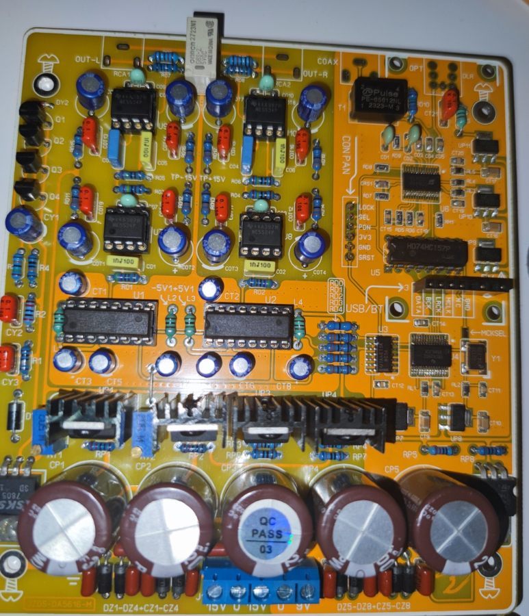

Ponieważ jestem już mocno osłuchany z moim daciem NOS na PCM56, który uruchomiłem na azjatyckiej płytce w zeszłym roku tzn. jestem osłuchany z 16-bitiowcami z różnych produkcji i gradacji tj. PCM56 i AD1856, a dźwięk z tego daca cały czas mi się nie znudził i przyprawia mnie o "zawrót głowy", postanowiłem, że nic nie będę przy nim grzebał (żeby przelutowywać zworki/piny z 16 na 18bit), a uruchomię drugą płytkę aby osłuchiwać się tylko dla odmiany z 18 bitowcami Burr Browna, Analog Devices i Yamahy.. Zamówiłem więc i po prawie roku od nabycia pierwszej, mogłem stwierdzić czy są jakieś różnice między tamtym a obecnym wypustem.
Pierwsza różnica to ten niezatarty scalak SRC4190, kolejne dotyczą elektrolitów:
- w pierwszej płytce przy zasilaniu są Nichicony HV przy przetwornikach niebieskie małe Elny, a przy WO - NIPPON CHEMI-CON KRG
- w drugiej (obecnej) płytce przy zasilaniu są Nichicony PW, a przy przetwornikach i WO - wszędzie niebieskie Elny.
Nie wiem czy obecnie jest "lepiej" czy "gorzej".
Pozostałe różnice to inne zestawy (inni producenci) kondensatorów foliowych oraz wybór źródeł nie jest jak poprzednio w formie obrotowego przełącznika tylko w postaci małego przycisku (ucięli koszty).
Wprawne oko wychwyci też na nowej płytce dodatkowe napisy/informacje na PCB.
Pierwsze zdjęcie - pierwsza płytka, drugie zdjęcie - obecna płytka.

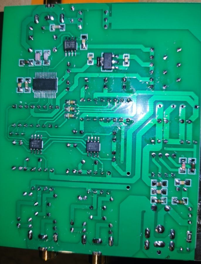

Kolejny mały, tani, "rozrabiaka" R2R, świeżutki, dotąd nie znany - nowość - data wytrawiona na płytce to 28.02.2024.
Obudowa mała, taka sama, jak pokazywany kilka dobrych miesięcy temu dac NOS na 2XPCM56 wlutowanych na stałe i zasilany 24V.
1. Tym razem jest tylko jeden przetwornik na płytce (dostarczany jest PCM56), który jednak poprzez pewnego rodzaju zabieg techniczny (jak ktoś czuje się na siłach i chciałby to objaśnić - to proszę) obsługuje najnormalniej w świecie dwa kanały STEREO.
2. Mamy filtr cyfrowy YM3434 i można poprzez zworkę ustawiać tryb 16bit albo 18bit, ja od razu włożyłem AD1961N-J (miałem tylko jedną kostkę i myślałem, że już nigdy się nie przyda, a tu proszę.)

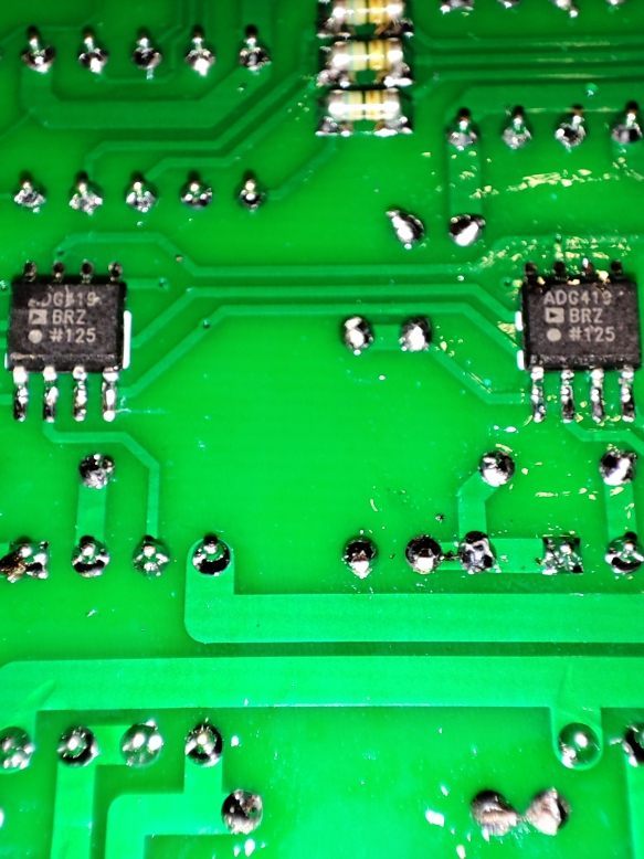

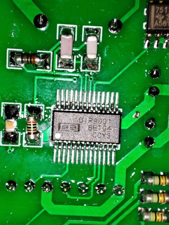

3. Odbiornik to (na drugiej stronie płytki) DIR9001, znajdują się tam także dwa chipy Analog Devices ADG419.
4. Zasilanie 12V.
Konstruktor, jak zakładam, jeśli nie dopuszczał mozliwości podmiany danego podzespołu to nie umieszczał go na podstawce. Filtr cyfrowy YM3434 jest na podstawce - czyżby były bezpośrednie zamienniki np. innych firm? Proszę o odpowiedź osobę, która wie coś na ten temat. Na wszelki wypadek dołączam arkusz danych YM3434 w załączniku. I słucham 🙂
Zabawna pełnoprawna konstrukcja, prawda? niespotykana obecnie (kiedyś było nawet sporo odtwarzaczy z jednym przetwornikiem - najczęściej na PCM56, na PCM61 - znalazłem tylko dwa, na Analog Devises chyba żadnego).
