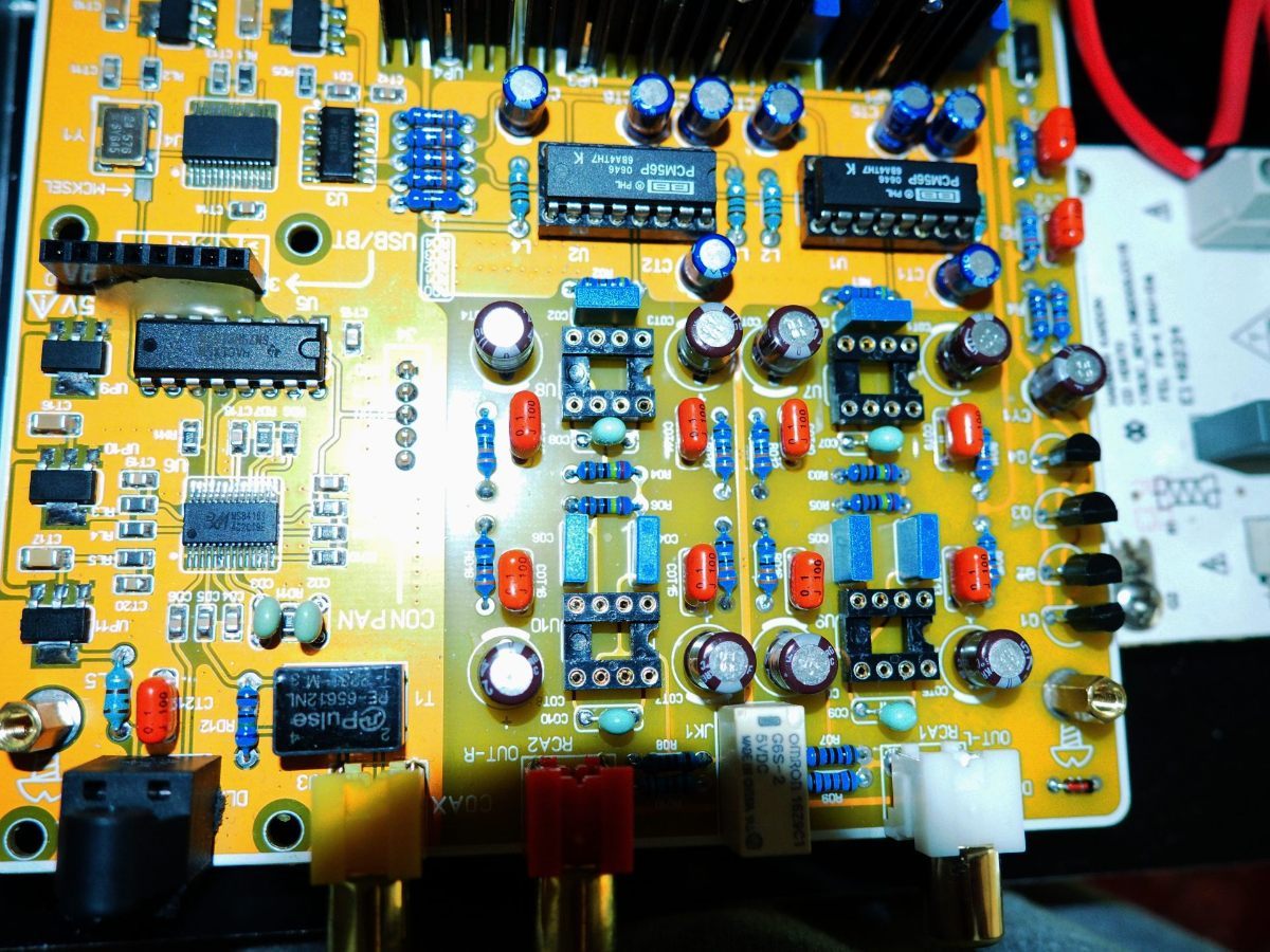

A przy okazji, jak już dzieki niektórym Kolegom nabywam praktycznej wiedzy - w skrócie -  czym się różni funkcyjnie ten zamazany scalak od klasycznego filtra cyfrowego?
To ten mój DAC w końcu - to jest NOS czy nie?
Nic nie kupuj!
Znajdź człowieka co to ogarnie, lub zamów drugą sztukę.  Może jakieś inne wariancję pcb.
Te dwie zworki do lutowania wskazują że raczej OS czyli że na kości idzie sygnał nadprobkowany względem tego co wysyłasz po spdif.

CS 8420 zasilanie 5V - więc można sprawdzić,
AD - zasilanie ma 3,3 i 5V,
TI SRC-  ma 3,3 V i drugie coś 2 do 3,3V
Więc to co pisałem wcześniej, nieaktualne.

O co znalazłem. Na tyłach zworki jakby do AD lub SRC4192.
Niby ten sam, ale inny ?
Tak, to była ich wcześniejsza wersja.

Można by jeszcze spróbować dojść po pinach jakie i2s mu skonfigurowali na wyjściu.
Choć już wiadomo że te 128fs to ściema.
33 minuty temu, (nie)przecietniak napisał:
Rozumiem, ze dla mnie praktycznego z tego juz nic nie wynika - po prostu mam sie wstrzymać z jakimikolwiek ruchami
Możesz dla potwierdzenia przypuszczeń zmierzyć napięcie na regulatorach. Tych w sot223, dwa od strony płytki z złączem zasilania.
O takie
Napięcie między out a masą.
Żeby było łatwiej out to również ten "jezyczek" u góry.
-3.30V
Świetna poglądowa galeria (nie moja) dot. TDA1541(A):
www.maxdat.eu/_galeria/Foto%20TDA1541.html
4 minuty temu, (nie)przecietniak napisał:
-3.30V
Na wszystkich ?, bo ten może być od zegarka.
Ten po prawej,  bliżej rogu to zasila kwarc. Z tego co widzę.
Zaloguj się, aby zobaczyć treść (możliwe logowanie za pomocą ) Edytowane przez OLES

5 minut temu, OLES napisał:
O
To może być SRC4190 co Ty na to?
Jeśli to cs8420, to przyczyną moze być regulator. Dla CS musi być 5v.
Jeśli nie CS, to wtedy to co pisalem o sprawdzeniu zworek jak najbardziej w mocy.

Aby zawęzić pole poszukiwań tego zniekształcenia można wykorzystać niskoomowe słuchawki douszne.
Podłącz je najpierw pod wyjścia rca i posłuchaj czy tam są a jak tak to dalej podłacz je pod vout z kości dac.
Tak określisz czy szukać w części cyfrowej czy analogu.
Acccuphase
Zaloguj się, aby zobaczyć treść (możliwe logowanie za pomocą ) Jesli dobrze kojarzę to DAC ma wyjscie Iout.
Może spróbuj na początek ustalić jaki poziom masz na wyjściu z DAC za analogiem. Można to zrobić bez oscyloskopu.
Nagrywasz na cd sygnal 1khz 0dbfs z jakiegoś internetowego generatora , puszczasz to przez DAC i na końcu mierzysz miernikiem ustawionym na ~V ile tam masz. Oczywiście nie puszczaj tego na dalszą cześć toru audio.
Możesz to samo zrobić używając pliku ze źródła z którego podajesz muzę do DAC .
Wtrącę swoje 3 grosze. Zakładając, że nic nie jest uszkodzone i zastosowane elementy są oryginalne, przester może być powodowany w dwóch miejscach. Po stronie cyfrowej kiedy na wejście I2S kości DAC zostanie podany sygnał Left Justified i po stronie analogowej przy za dużej wartości rezystora konwersji. Jak pisze kolega @pataus trzeba sprawdzić poziom sygnału na wyjściu DAC, tyle że ja bym to zrobił na pasywnym rezystorze żeby wykluczyć dalsze elementy toru. Czy sygnał jest I2S czy LJ to trzeba zobaczyć jak jest zazworkowany odbiornik SPDiF, jeżeli wogóle są tam jakieś zworki do konfiguracji.

Zrób jeszcze zdjęcie odbiornika, może po padach będzie widać co mu na wyjściu ustawili. Zakładając, że wszystko jest po jednej stronie pcb.
Z elementami wokół.
Zrób dwa zdjęcia, tak żeby było widać odbiornik SPDiF, kość DAC i pierwszy WO z rezystorem konwersji i to samo od spodu.
Z elementami wokół.
Przy odbiorniku na rewersie płytki nie ma zworek.
Drugą stronę płytki wrzucę za 15 min.

Jeżeli już gdzieś jest zrobiona zmiana formatu I2S - LJ to na tym elemencie z zatartym oznaczeniem. Ten układ wygląda na SRC4192 lub AD1896. Sprawdź proszę poziom napięcia na tym układzie na pinach 10,11,12 i 18 ,19. Te piny ustalają formaty sygnału odpowiednio wejściowego i wyjściowego. Kropka przy układzie oznacza pin 1.
Zaloguj się, aby zobaczyć treść (możliwe logowanie za pomocą ) Edytowane przez frobek
"cytat usunięty przez moderację" -  Bernard le Bovier de Fontenelle
7 minut temu, OLES napisał:
Co to za scalak, słabo widać.
MS8416 - Zamiennik CS8416
Ciężka sprawa chyba będzie - piny są bardzo cienkie i blisko siebie a grubość sondy dosyć duża, tak że troche się obawiam.
