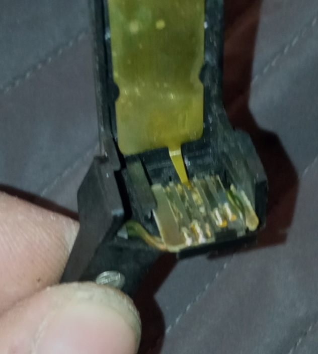

Niestety, nie. Ten ząbek dociska piąty styk środkowy, który łączy ekranującą blaszkę z... niczym, bo z wkładki piny koszyka łączą się z każdej strony z dwoma skrajnymi polami.
Jak (słabo) widać, luty są tylko na czterech polach, a piąte, środkowe nie jest do niczego podłączone.
Taka ciekawostka. 😉
Możnaby pomyśleć, że za ekran robi headshell zewnętrzny, przykręcony srubką do ramienia, ale nie ma przejścia- ramię z metalowej rurki jest zawieszone na obrotnicy z tworzywa (na osi poziomej wstawione są tam łożyska kulkowe), a zewnętrzny headshell jest też plastikowy, tylko uchwyt z mocowaniem koszyka jest z metalu. Trochę to niekonsekwentne.

Tak to wygląda po odsłonięciu blaszki ekranującej.

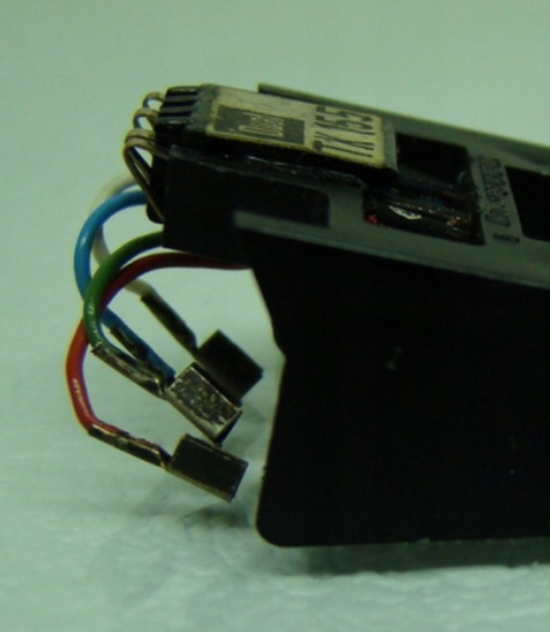

To nie jest dokładnie ten sam model, bo w ramieniu jest 5 przewodów.
To chyba fotka z 1214.

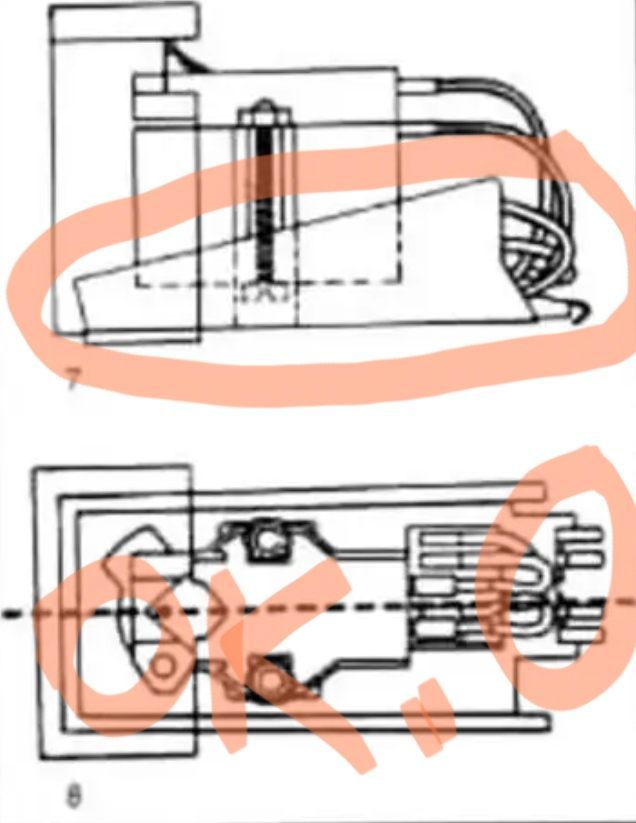

Koszyk najprawdopodobnie pasuje. To z instrukcji 1215:
