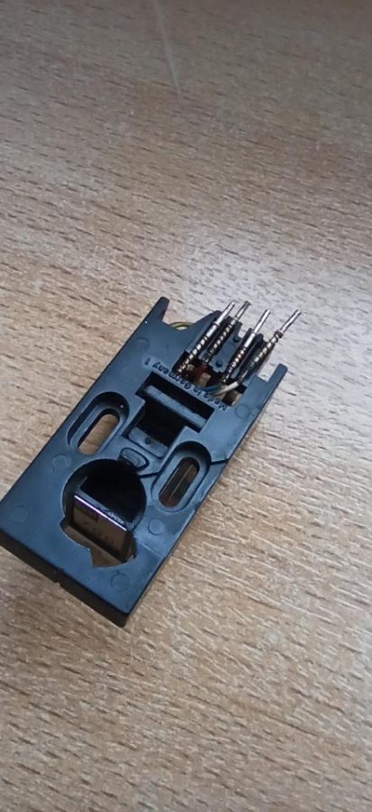

Kupiłem Duala HS-42 jest to wzmacniacz z gramofonem Dual 1216.

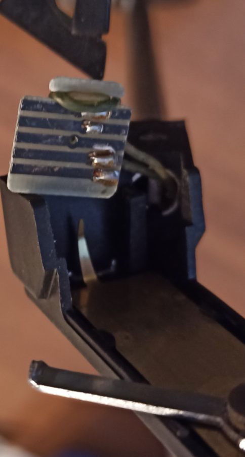

Niestety nie jestem w stanie założyć wkładki, kabelki luźne wydaje mi się że czegoś brakuje w koszyku albo jest uszkodzony? Wkładka to Dual cds700, jest też problem z zwisającą malutką płytką drukowaną z ramienia. Bardzo proszę o pomoc.

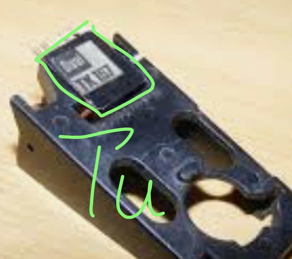

Ta wisząca pod główką płytka powinna być przyklejona do pokazanego obok "koszyka" nad stykami. Ktoś zdrowo spieprzył mocowanie, pamietaj jednak, że kołeczki są na sprężynkach i MUSZĄ ZOSTAĆ ruchome. Zalanie ich klejem = koszyk na śmietnik.
ale co do zasady to samo , te blaszki mają się stykać z tą płytką co wisi
 Nie, ona powinna stanowić część koszyka. Może jakiś lamer lutował przewody i jest stopioną z izolacją? Tak, czy inaczej, główką jest prawdopodobnie do uratowania. Jeśli się nie uda, mogę dostarczyć sprawną.
W jednym koszyku już kleiłem płytkę- to bardzo upierdliwa czynność, bo trzeba BARDZO uważać. Możliwe, że będzie trzeba odkręcić całą główkę od rurki, bo wtedy będzie widać, co jest uszkodzone, co trzyma płytkę z przewodami (bo raczej na nich wisi), przywrócić fabryczny układ. To może być trudne, bo części drobne i nie jest wygodnie przy nich dłubać.
Przewody ramienia muszą być lutowane do stalych styków w główce, z którymi współpracują sprężynujące kołeczki koszyka.

W którym miejscu powinna być zamontowana ta wisząca płytka?
Jak widać, każdy taki koszyk umożliwia założenie wkładki 1/2'.

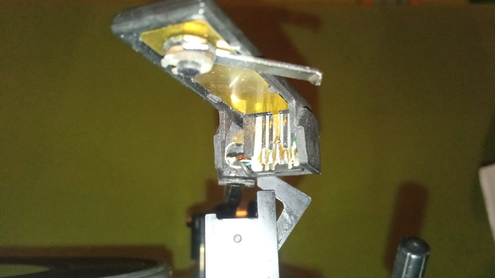

A główką bez koszyka powinna wyglądać tak:
Z widocznymi na pionowej ściance stykami współpracują kołeczki koszyka, dociskane przez sprężynki. Wisząca płytka powinna zamykać od góry koszyk tak, by kołeczki mogły swobodnie wchodzić- praktycznie całkiem się chować w korpusie koszyka, bo gdy go wpinamy, są dość mocno wciskane.
O właśnie i to jest miejsce tej wiszącej płytki dziękuję bardzo widać to dokładnie na ostatnim zdjęciu. Czyli do uruchomienia potrzebuje sprawny koszyk i igłę albo nowy koszyk i wkładkę 1/2". Co Pan radzi? Ma Pan może na zbyciu może taki koszyk?

Koszyk można naprawić, przecież niczego nie brakuje. Tylko klejenie wymaga dużej precyzji i uwagi.

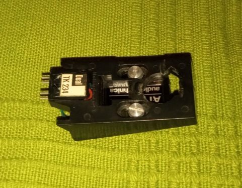

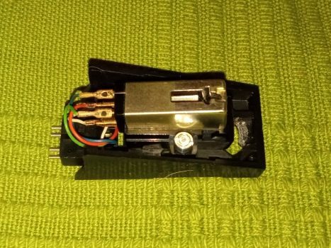

W moim są luźno styki brak sprężynek i dekileka który by to zakrył. Więc muszę poszukać takiego koszyka.Może jutro uda mi się sprawdzić jak wygląda zasilanie w tym wzmacniaczu. Tymczasem dziękuję.
Jeśli to Twoje zdjęcia, to na pierwszym widać sprężynki nawleczone na kołeczki, a na drugim dekiel, który ma je zakryć.

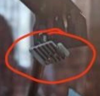

Tak moje zdjęcia, ta wisząca płytka musi wejść tak jak na tym zdjęciu poniżej. Pozwolilem sobie zrobić skrin Pana zdjęcia żeby to pokazać.
Ok, sądziłem, że to górna pokrywka koszyka- wygląda praktycznie tak samo, jak odpadnie. Myślałem też, że wisi na przewodach, bo ktoś ją lutował i się przytuliła do izolacji. Jeśli to płytka stykowa główki stałej, to w oryginale była klejona do tylnej ścianki.
