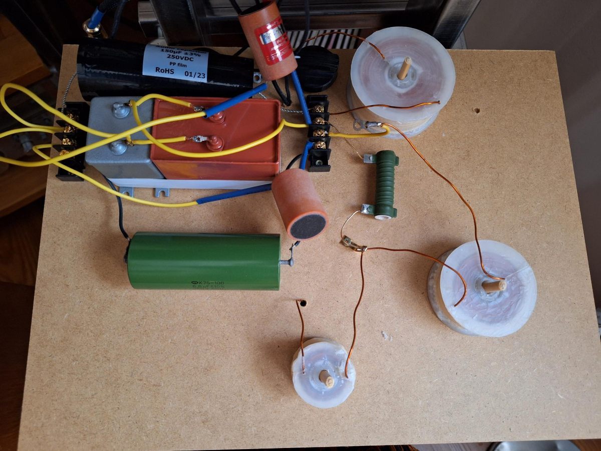

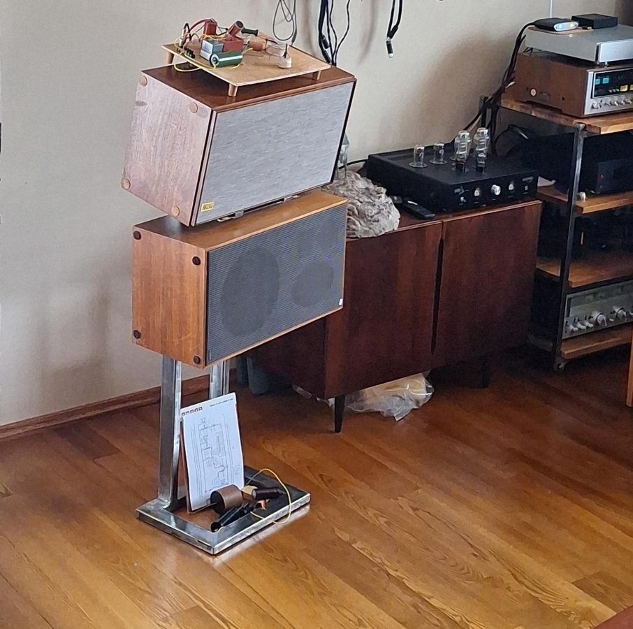

Wymieniam. Mam ze 3 opcje na bas, z 8 na średnie i z 5 na górę. Do tego 7 rodzajów boczników.
Nawet nie podejmuję sie policzyc ilosci możliwych  kombinacji. Przez rok tego nie przerobię.
36 minut temu, jaszcze1 napisał:
A czemu ja widzę, że ty kondy podłączasz SZEREGOWO ??? 😳
5qatl9pbi_kondensatory%20szer.%20lacz.jp
W 99% przypadków stosuje się tak:
5qatjsqgf_%C5%81%C4%85czenie%20kondensat
U ciebie ten czerwony elektrolit i ten na lewo od górnej cewki są połączone szeregowo.
EDIT: chyba jednak nie, dwa żółte przewody idą do łączówki.
W dniu 27.01.2024 o 16:31, jaszcze1 napisał:
Ale na tym zdjęciu ruskie i ten z niebieskimi zaizolowanymi wyprowadzeniami są na łączówce połączone szeregowo. Sprawdź dobrze.
Analogocznie ruski zielony olejak jest połączony szeregowo z tym powyżej z prawej.
Ponowny EDIT: przy tej plątaninie kabli i zdjęciu z perspektywy goowno widać. Chyba jednak jest równolegle. Anyway niech wzory zostana dla potomności 😉 .
Jest dobrze , kondy główne są jak mają być a obejścia są równolegle. To mały pikuś. To niżej to jest majstersztyk.
Tu już pewności nie mam. 😉

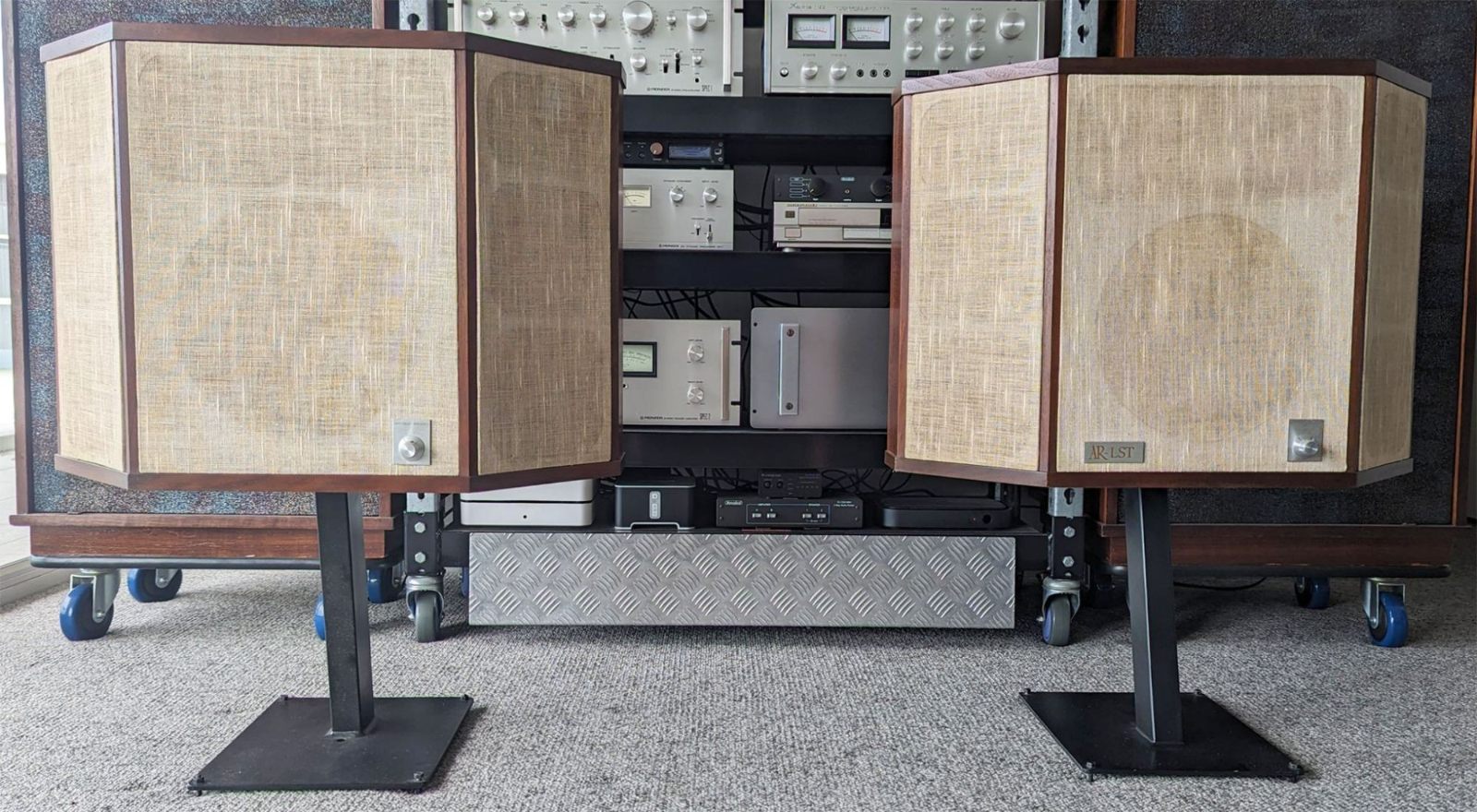

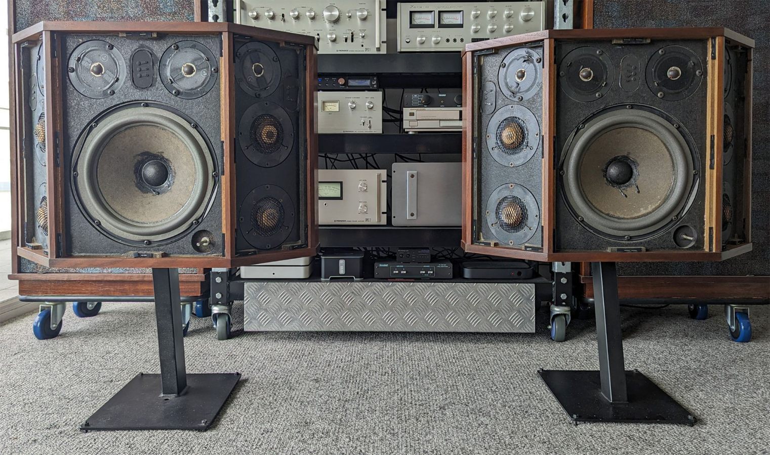

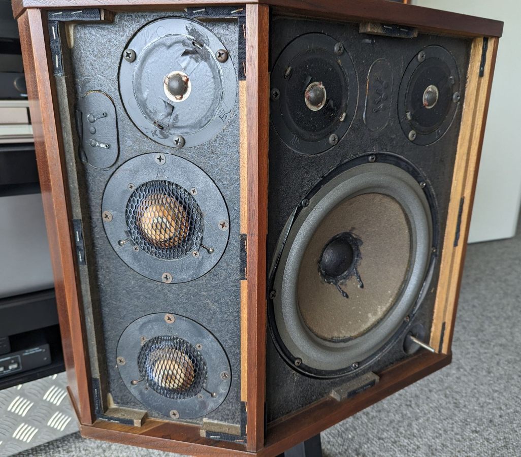

Unikaty, Audioanalyse Modele 20. Od razu mowie ze jeszcze nie sluchalem, nic nie wiem. System jest w wiekszosci aktywny, w zestawie jest dwudrozna zwrotnica Audioanalyse M4. Niestety 0 danych co do czestotliwosci.
Kupilem myslac ze na basie jest Altec ale okazalo sie ze to Focal Audiom 15A z ogromnym magnesem, trzeba go tylko wycentrowac - lekko ociera przy ruchu do wewnatrz. Tweeter to Fostex, chyba T925 ale zdarli nalepke, z drivera tez. Tuba wydaje sie byc custom na bazie JBL/Fostex.
Paczki sa potezne, same basy to 90x60x60, grubosc scianek jakies 35mm. Tuba i tweeter stoja luzem.
Ogolnie grubo, wedlug naklejki znamianowej 98dB efektywnosci.
Podejrzewam ze zejscie na basie bedzie potezne w tak duzej obudowie i glebokim portem b-r, wedlug kalkulatora ma ok. 275L

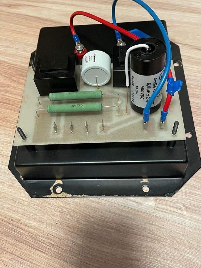

No to masz bardzo dobry system głośnikowy JBL S4800 z zaaplikowanym CC. Baterie 23A, jedna na bas, druga wyżej, by w przyszłości napędzać w Bi-Amp mode.
S4800 LF Network
S4800 HF&UHF Network
LF i HF/UHF Networks z 12VDC (A23). Odrębna bateria A23 dla każdej ze zwrotnic LF i HF/UHF, aby w przyszłości umożliwić Bi-Amping.
HF&UHF Network. Jeden (C6) z trzech (C4, C5, C6) kondensatorów w sekcji UHF bez CC tzn., że robota nie została zrobiona na 100% i jest potencjał do jeszcze lepszego brzmienia. Mimo tego...
Właściciel systemu głośnikowego S4800, maksymalnie zadowolony! 🙂 :

Wreszcie dotarła ostatnia przesyłka z Ukrainy. Kondy wyglądają jak zapakowane cukiereczki:
Mam juz wszystkie elementy do zwrotki JBL 4343, czas zacząć prace 🙂 . Będzie się działo.
Zanim pojadę po deskę do Castoramy (może Barlinecką 😉 ) na zwrotkę do JBL dla treningu wziąłem się za Telefunkeny TL-800. Tam ruskie PIO też dostały bocznikowe teflony.
Dla przypomnienia tak było po pierwszym etapie modyfikacji:
A tak jest teraz, kondensatory PIO zostały zbocznikowane teflonami o 1/100 wartości pojemności:
Zaraz rozkręcam drugą, robię i ... słuchamy 🙂 .
