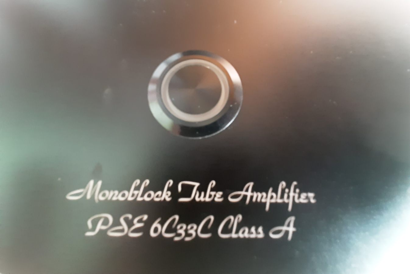

Grawerowanie laserem to mega sprawa, bo jest precyzyjne i nawet grubą anodę można grawerować. Podstawą jest moc lasera, ponoć te zwykłe w firmach reklamowych są zbyt słabe. Jak ktoś jest z Lublina/lubelskiego to polecam Pracownię Inspiracji w Lublinie - mają wszystko co trzeba i robią fajne rzeczy. Poniżej front obudowy grawerowany w pracowni inspiracji 😄 zrobiony w ramach robótek ręcznych he he

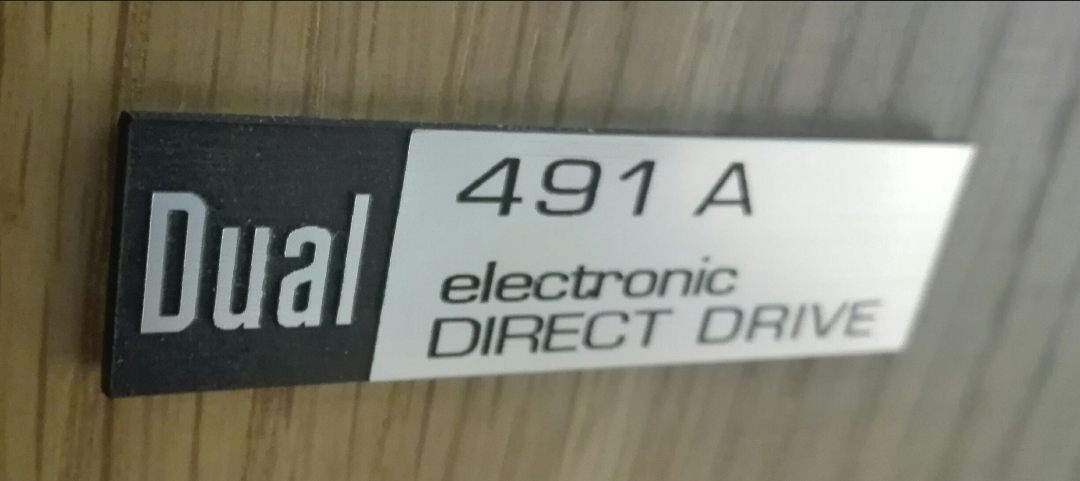

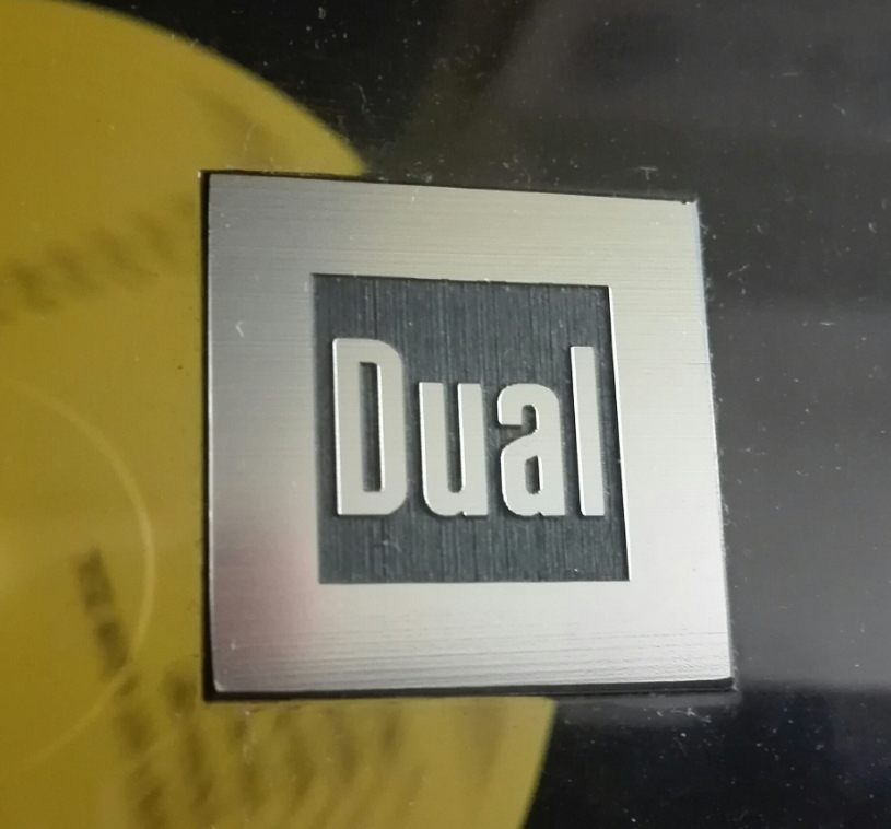

Plakietki do kolumn wg oryginalnego wzoru, wypalane laserem na specjalnym, warstwowym laminacie:
I do gramofonu:
Te mają zewnętrzną warstwę w kolorze szampańskim, ale są też srebrne. Mogą być lekko matowe, szczotkowanie lub gładkie.
