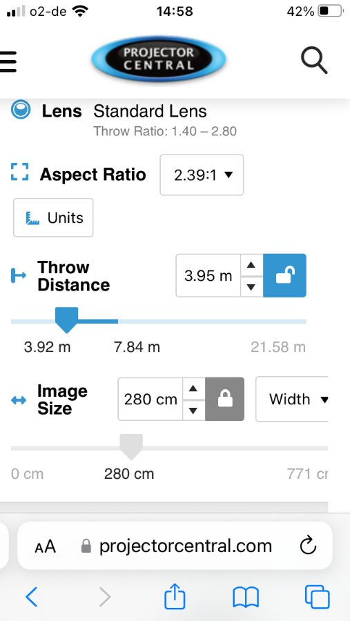

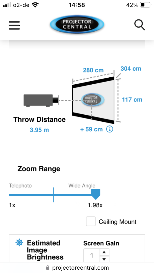

Wracając do JVC X590 macie może jakiś kalkulator odległości, aby wyświetlić obraz o przekątnej 135"

Czyli ok 5, 6m wystarczy.
Staraj się dobrać tak odległość, zeby wykorzystac największe powiększenie optyczne projektora. Jak umiescisz projektor za daleko i zmniejszysz zoom, to stracisz na jasności przy tej samej przekątnej.

Od projektora do ekranu mam 4,84m
Zaloguj się, aby zobaczyć treść (możliwe logowanie za pomocą ) Edytowane przez kivlov
Wychodzi na to ze wykorzystasz prawie w pełni dostępny zoom i jeszcze zostanie mały margines jakbyś chciał większy ekran. 135" to już dużo ale po jakimś czasie człowiek się przyzwyczaja i może się okazać, ze zapragniesz więcej cali ☺ ja zaczynałem od 70", teraz mam ~160". Ogranicza mnie już długośc pokoju 550cm i szerokośc rozstawienia frontów, bo przy odsłuchu w stereo wolę jak stoją bliżej siebie, a dalej od ścian bocznych. Koliduje to z obrazem podczas oglądania filmów, a nie chce mi się ich przestawiać na czas projekcji. Myślałem nawet o zrobieniu przesuwanych platform na łożyskowanych prowadnicach szufladowych ale jeszcze się do tego nie zabrałem.

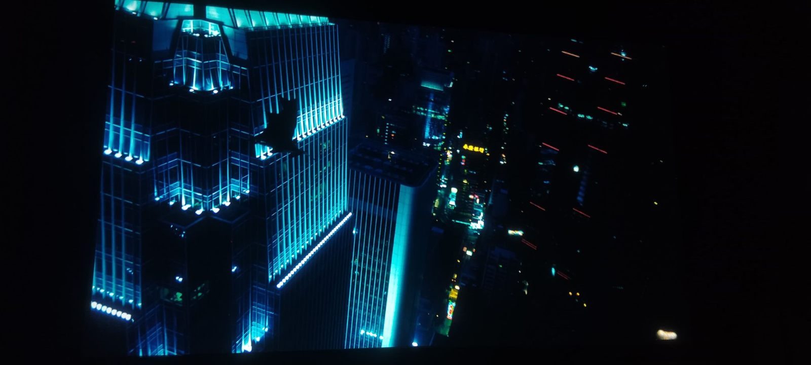

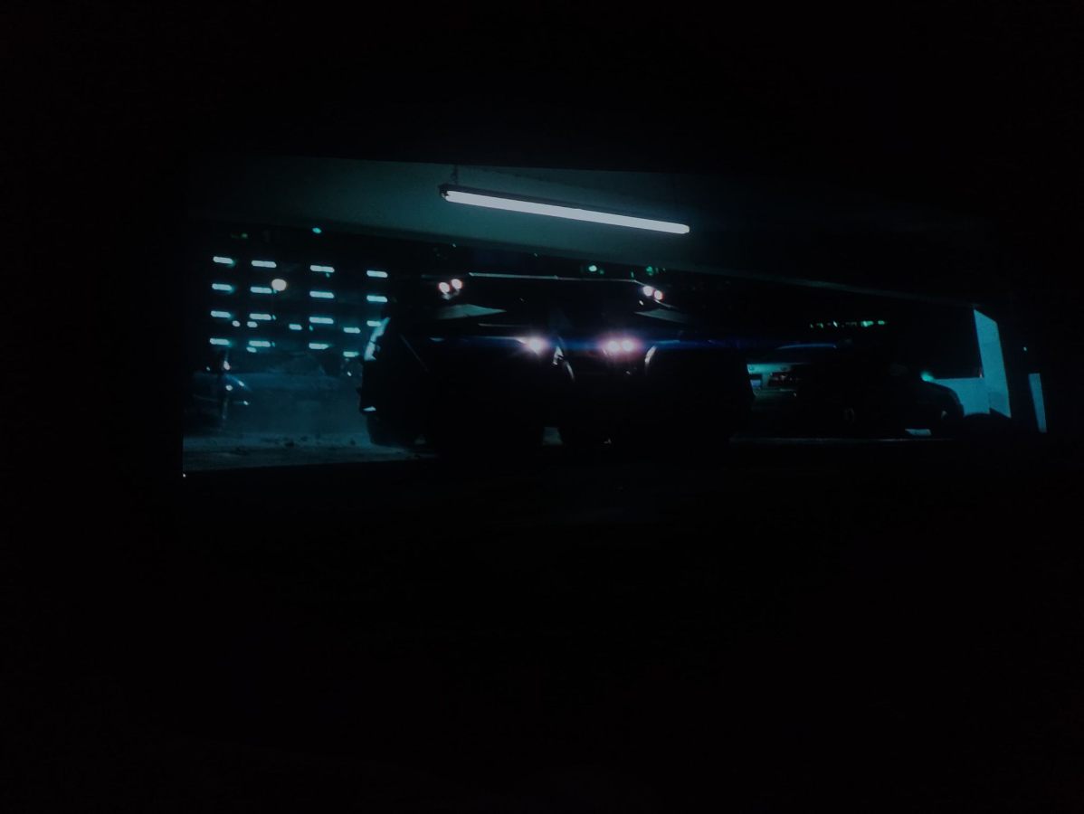

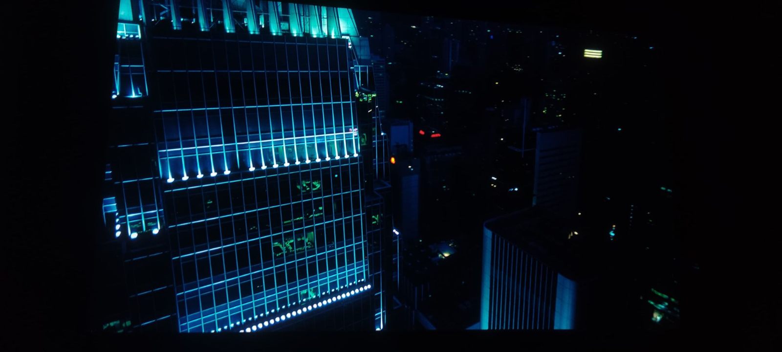

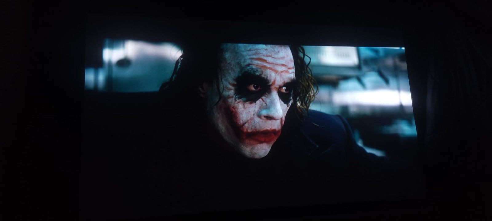

Wczoraj oglądałem Mrocznego Rycerza 4KUltraHD i powiem Ci odpal go jako pierwszy czerń i efekty HDR to JVC pokazuje w czym jest najlepsze
Zaloguj się, aby zobaczyć treść (możliwe logowanie za pomocą ) 300428045_812082099975344_5272509919224547451_n.thumb.jpg.1cd09e57c8e6ea722ba8e79f1e76f919.jpg 300525440_454857153195042_3119415688694480794_n.thumb.jpg.2121b9382a76107c76573c9a4700a62c.jpg300283893_583391663278881_6832901001557895626_n.thumb.jpg.3c448db15762ed6aaea1f26f4a855789.jpg
Wiadomo fotki nie oddają. Ale wygląda jak telewizor HDR A nie jak projektor

300113645_3297742740440781_843343864926642327_n.thumb.jpg.4445e806c947ae5f1d1291c455e9a1e4.jpg300428045_812082099975344_5272509919224547451_n.thumb.jpg.1cd09e57c8e6ea722ba8e79f1e76f919.jpg 300525440_454857153195042_3119415688694480794_n.thumb.jpg.2121b9382a76107c76573c9a4700a62c.jpg300283893_583391663278881_6832901001557895626_n.thumb.jpg.3c448db15762ed6aaea1f26f4a855789.jpg
U mnie było tak na RS1000
ale teraz na RS2000 na pewno będzie jeszcze lepiej… właśnie musze sobie przypomnieć wszystkie sześć filmów zaczynajac od Hobbita☺️
