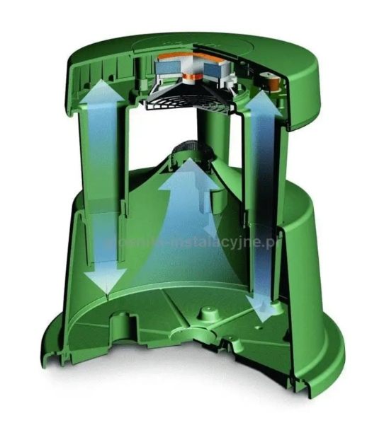

Najlepszy dźwięk w plenerze, jaki słyszałem (nagłośnienie parku, ogrodu, nie koncertu, bo to inna sprawa) pochodził z nagłośnienia Bose w formie "grzybka". Ciemnozielony, wszechkierunkowy, prawdopodobnie szerokopasmowy, z głośnikiem w kapeluszu i rozpraszającą nogą. Bardzo słabo rzucał się w oczy, ale grał nadspodziewanie dobrze. Z racji kształtu, żaden deszcz nie był mu straszny. Fajnie grały też bardziej tradycyjne głośniki instalacyjne tej firmy, z obudową b-r. Dość dużą, jak na 2 głośniczki 3 cale, ale zbyt tradycyjną.

Znalazłem. To chyba następca tego, o którym pisałem. Tamten miał chyba bardziej obły kapelutek. Budowa bardzo interesująca.

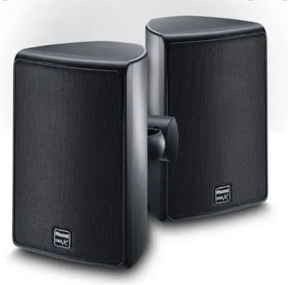

Albo można na stałe pociągnąć przewody i na jakichś szybko złączach wieszać kolumny odporne na zachlapanie- robi takie np Magnat. W restauracji, w której bywam, mają na tarasie. Też ich dźwięk jest przyzwoity.
Czarne, to Magnaty, białe - Bose z poprzedniego postu, te tradycyjne.

Coś takiego chyba. Zwykłe kolumny czy monitory będą źle znosić zmiany wilgoci i temperatury. Pod uwagę trzeba też wziąć możliwość zapleśnienia sprzętu.
Te grzybki na ogród to raczej do budowania nastroju w tle o tym nie marzę,  to troche jak muzyka w windzie, chyba ze sie mylę to prosze mnie sprostować. Popatrzę sobie na te Bose i inne. To jest aktywne? Najlepiej by było, żeby za dużo tej instalacji nie kłaść.

Oj, byłbyś bardzo zdziwiony, jak ja.
Muzyka w plenerze brzmiała bardzo fajnie, aż zacząłem szukać kolumn i nie mogłem niczego dostrzec. Po dłuższej chwili zobaczyłem w trawie tego grzybka i dopiero mi kopara opadła. 😳
Zapewne wspomniane Magnaty, czy Tagi będą sporo tańsze, ale jak komuś zależy na "niewidzialnym" nagłośnieniu ogrodu, te Bose to szczał w dziesiątkę. 😁
Ależ to jest wspaniała rzecz. Obecnie na tarsie/ogrodzie słucham z leciwego już głośnika bezprzewodowego B&W T7. Ale to jak rozumiem jest pasywne i można na większość roku umieścić to na zewnątrz, mając podłączone na stałe do wzmacniacza w salonie jako druga para kolumn.
Rewelacja.
