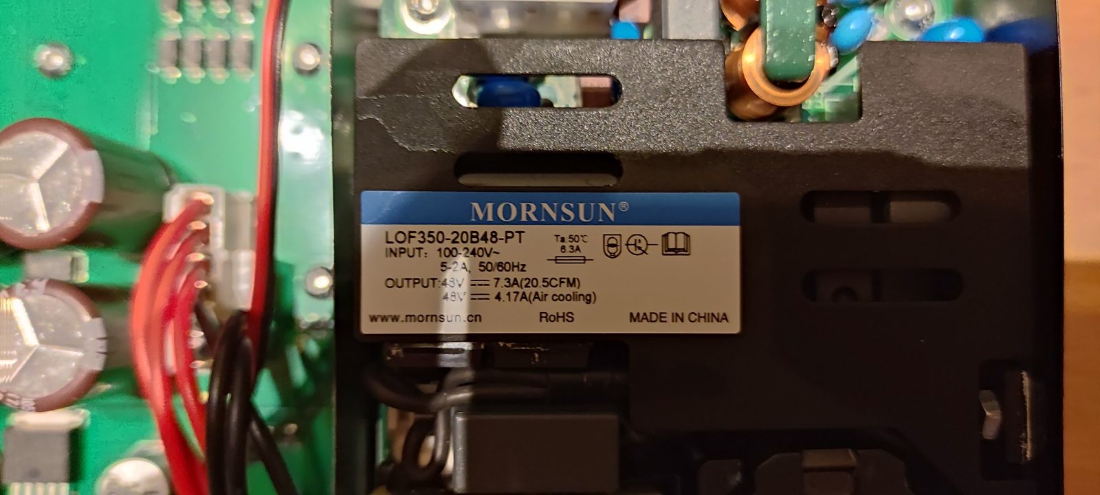

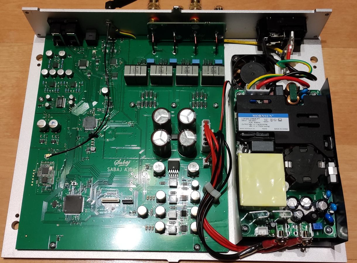

1667840390804_cr_small.thumb.jpg.3ea11cac0f915e7f5ea8321b3d447929.jpg1667840390790_small.thumb.jpg.71d3bea7eb738b76de60f3d1e030f8bc.jpg
Na zasilaczu jest olbrzymi pad termoprzewodzący do górnej płyty. Ja uszy już odkręciłem - zostają dziurki (na oko) M2.5 po nich. Do wyświetlacza nie dałem się rady dostać. Obudowa jest wykonana bardzo solidnie np. Onkyo mogłby się od chińczyka trochę nauczyć, aczkolwiek obudowa jest wykonana bardzo prosto - zapewne kwestia ceny. Wzmacniacz rozebrałem po kilku godzinach grania - jedyne co wyczułem, że jest ciepłe to zasilacz (zresztą bardzo przyzwoitej marki). Nawet kabelek od Bluetootha jest ładnie przyklejony.
Zasilacz da się kupić za ~470zł w Digikey.
Datasheet: https://www.mornsun-power.com/html/pdf/LOF350-20B48-C.html
Sabaj chyba nie spełnia CE, bo ten zasilacz ma standby power poniżej 1W (a chyba powinno być poniżej 0.5W), ale to drobiazg. Zacząłem się zastanawiać czy nie kupić zapas na wszelki wypadek, ale MTBF wynosi 300.000h, więc spoko. Wprawdzie u nas raczej kiepsko będzie z chłodzeniem, ale jak ktoś nie słucha na maksa to pewnie ten MTBF jest dalej realny... Zasilacz sam z siebie ma przyzwoite parametry, a druga sprawa, że syf z zasilania powinien być usuwany przez ową pętle sprzężenia. W sumie z powodu tylko tej pętli dlatego zdecydowałem się na zakup. Wzmacniacze cyfrowe bez pętli sprzężenia muszą mieć super stabilne zasilanie, bo inaczej cały syf idzie w głośniki.

Przepraszam, ale to chyba oczywiste było. Skopali odczyt, pewne nie zrobili centralnie na środku sygnału przez co mieli pewnie prawie zerową tolerancję na rozrzut zegara. Na szybko do tego co mieli dorobili jakaś funkcję, która to naprawia... Dziwi mnie tylko, że zamiast zrobić to porządnie to zrobili jakąś regulację. Pod tym względem obawiam się, że jakby Sabaj miał lepszych programistów to by to lepiej grało. Na PCB część ścieżek też bym pociągnął inaczej, aby się między nimi masa rozlała. Na mechanice się znam, ale obudowa jest precyzyjnie wykonana i w sumie przemyślana, szkoda tylko, że taki design...
