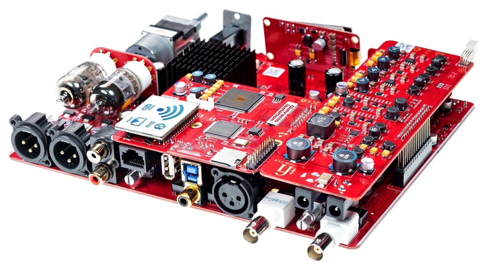

iFi_audio_LAN-iSilencer_PCB_04-1-600x350
O dziwo wygląda lepiej niż się spodziewałem, ale po tak dużych TVSach nie spodziewałbym się niczego dobrego (duża pojemność, 1Gbit raczej nie będzie działał) - pewnie mają dużą odporność/wytrzymałość przy zabezpieczeniu pytanie tylko czego skoro mają tylko 2 nóżki. W Ethernecie nie ma zasilania, więc nie wiem do czego są podpięte? Wybrali tylko jedną linie do zabezpieczenia? Zabezpieczenie ESD Ethernetu wygląda np. tak:
Ja zastosowanie dla tego widzę tylko wtedy gdy nasze urządzenie nie posiada transformatora, ale jeśli nie posiada to lepiej je wyrzucić i kupić coś przyzwoitego niż wydawać 399zł za urządzenie warte pewnie najwyżej 50zł...

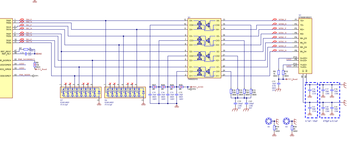

PS. Na schemacie jest gigabit dlatego są 2 pary TX i RX, przy 100M diod(a)y ESD powinny mieć 4 wyprowadzenia (TX+ TX- RX+ RX-) + masę (w końcu do czegoś trzeba odprowadzić ładunek elektrostatyczny).
PS2. "LAN iSilencer ma bufor pamięci o zerowym jitterze i galwanicznie izolowane wejścia w celu wyeliminowania zniekształceń cyfrowych."
Tu nie ma żadnego bufora, tu są same elementy pasywne! Transformator może wprowadzać kolejne zniekształcenia sygnału (i pewnie to robi), ale dopóki transmisje się daje odczytać to nikogo nie obchodzi jak ten sygnał jest zniekształcony (zaleta sygnałów cyfrowych).

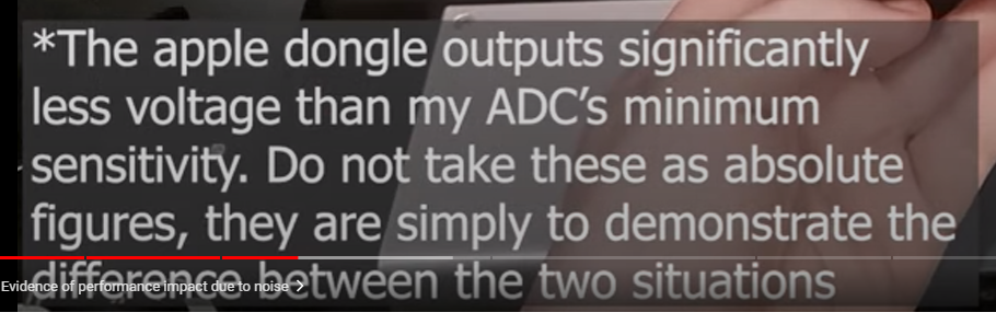

Patrząc na filmik to po pierwsze:
a) więc ten pomiar (jaki by nie był) jest pomiarem szumu ADC (facet mierzy niższe napięcia niż jest wstanie zmierzyć jego ADC !!)
b) niby jest prowadzony w tych samych warunkach, więc coś tam można wnioskować (o ile te pomiary szumu są powtarzalne - to jest najczęstszy błąd - brak powtarzania w celu weryfikacji, bo przy takich wartościach dB to mikser czy odkurzacz u sąsiadów 3 piętra wyżej / niżej bardziej wpłynie na wyniki, niż ten isolator), ale nie zachował tej samej skali na osi Y i z izolacją galwaniczną jest więcej szumu powyżej 1kHz (co byłoby bardziej słyszalne gdy nie wartości dB - 110 czy -120dB to jeden czort - nie usłyszysz tego - to jest jak przelatujący myśliwiec kontra chodzenie po liściach w komorze bezechowej)
Czy możesz mi wyjaśnij jak on mierzy poziomi jitteru? (Pomijam, że jitter na kablu nie ma znaczenia, bo są bufory w transmisji danych - jedyny jitter tworzy się na DACu, a w Sabaju na PWMie).
