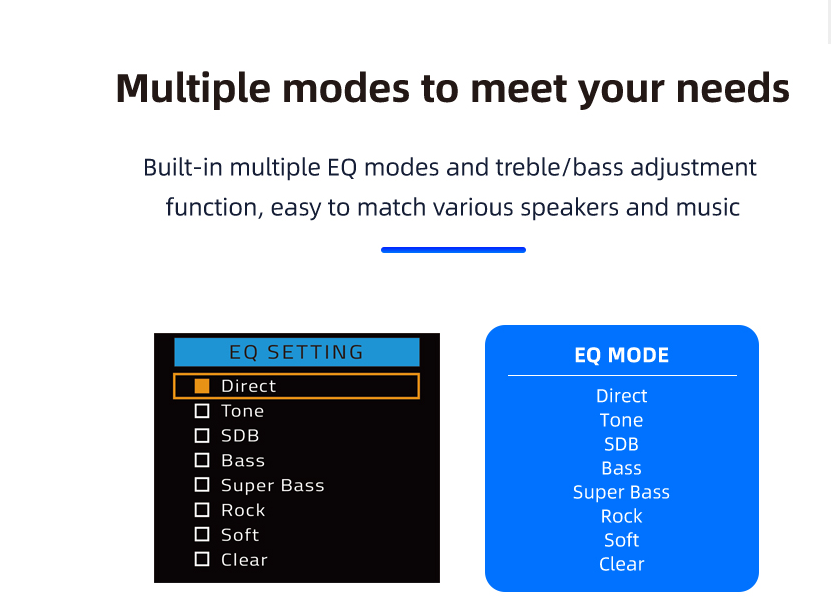

I gdzie jest ten caly tryb SDB? Nie widze go nigdzie. To to samo co Bass boost w EQ?
U mnie nie ma takich trybów jak tutaj
To jest screen ze strony SMSLA

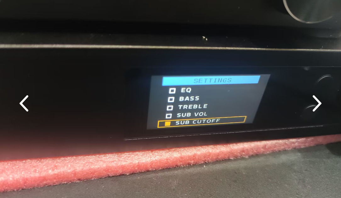

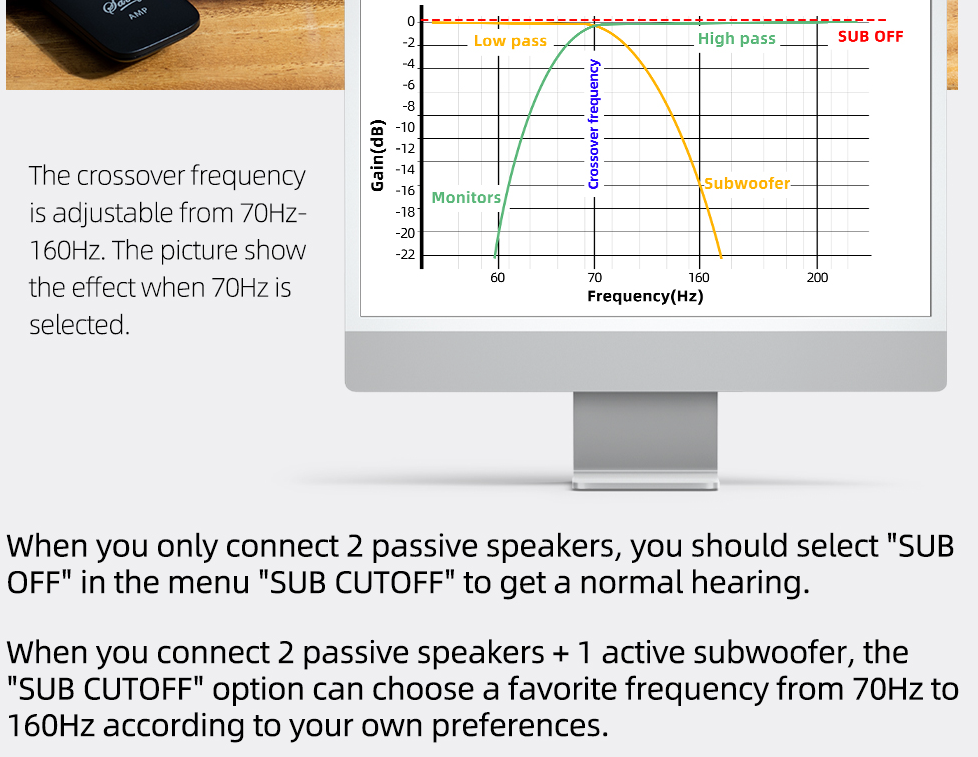

Trzeba coś ustawić przy odcięciu suba, pomiędzy 70 a 160. Nie da się ustawić OFF. Teoretycznie, nie powinno to wpływać w żaden sposób na zakres grania wzmaka z kolumnami gdy nie mam podłączonego suba, ale wpływa! Ktoś już o tym pisał wcześniej. Jeżeli jest ewidentna różnica między 70 a 160, to czy przypadkiem nie odcina mi jeszcze czegoś poniżej 70? Trochę słabo to wygląda.

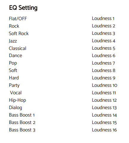

Zmiana tego cutoffu coś Ci zmienia? Przy 160Hz powinien być wyraźny ubytek basów... Otworzyłem manuala ze strony i faktycznie nie ma OFF:
Może SMSL A2 nie filtruje kolumn i zawsze "puszcza" wszystko na kolumny? Sabaj ma również OFF na tej liście.
SDB też już brak:
2023-05-0423_03_35-Window.png.64bed86949252db805ffe33e297ed966.png2023-05-0423_03_49-Window.thumb.png.170b14524543e23674e3ef48e484b292.png

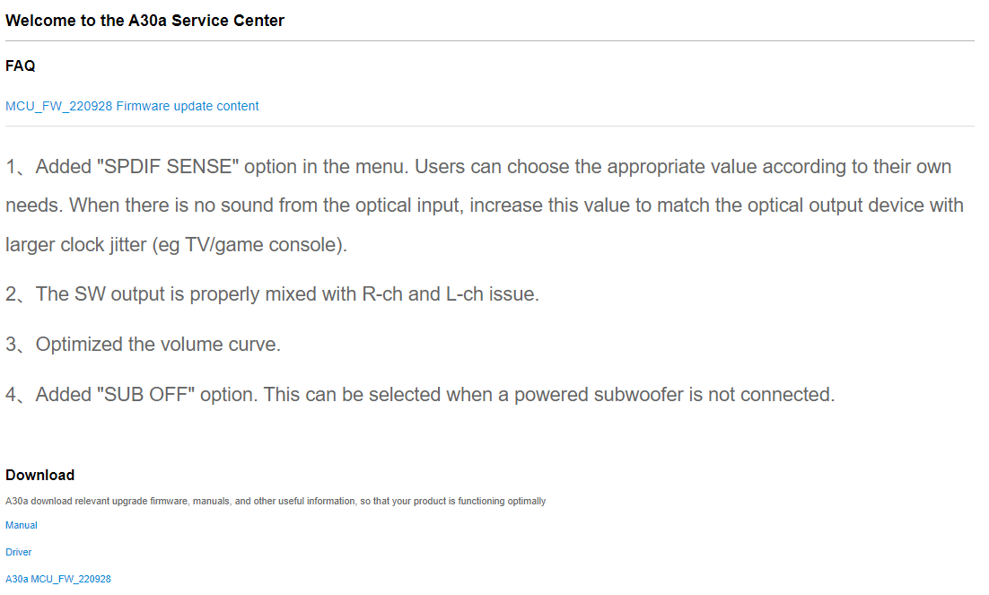

Firmware jest tutaj, ale jest pusto:
https://www.smsl-audio.com/portal/product/downlist/id/13.html
Dla Sabaja jest coś takiego:

Tak widziałem, że firmware jest pusty w SMSL, ale wydaje mi się, że ktoś pisał, że robił update i SDB zniknął... Sabaj to też SMSL, tylko to pewnie taka "tania" marka jak NJU w Orange... Może ktoś na forum może udostępnić firmware? Dziwne podejście, że zwinęli ze strony. To by sugerowało, że jest teraz nowsza wersja, która nie jest kompatybilna, a że nie ma jak rozróżnić A2v1 od A2v2 to zdjęli firmware...

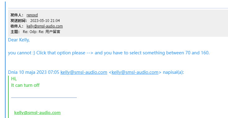

Do pośmiania się z supportu SMSL
Wyslalem info do nich na maila ze nie da sie wylaczyc SUB CUTOFF
na zielono jej odpowiedź że się da. Na biebiesko, moja odpowiedź do jej odpowiedzi, że jak sobie w to wejdzie, to musi coś zaznaczyć.
Na to Kelly 😄 - "check attached"
Chyba już więcej do nich nie napisze...
