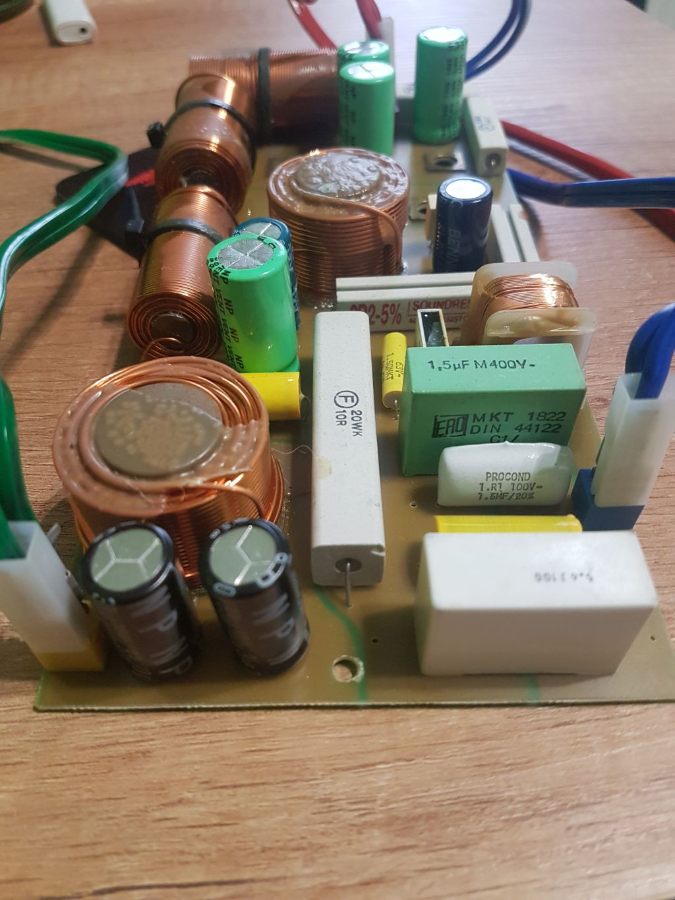

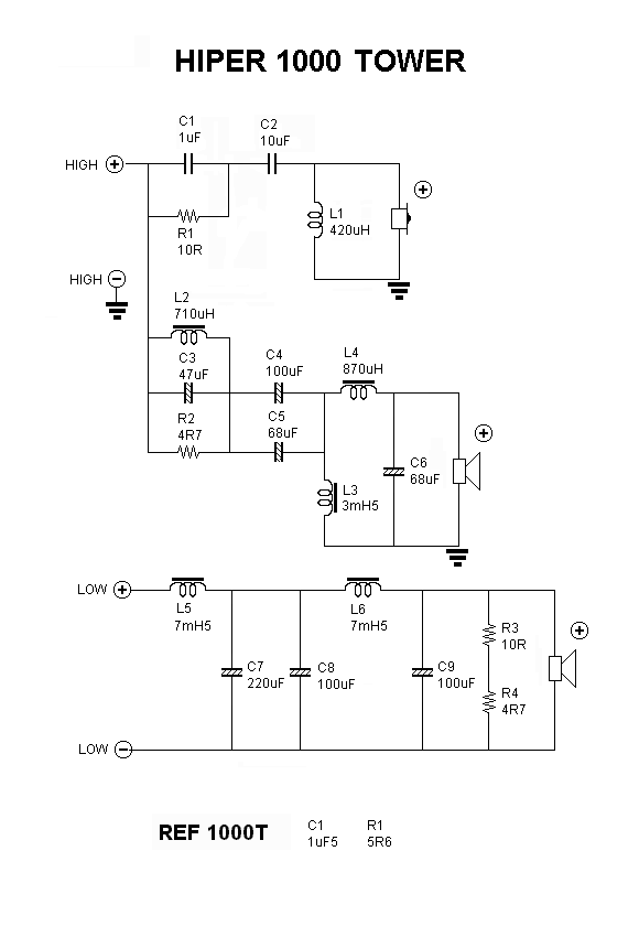

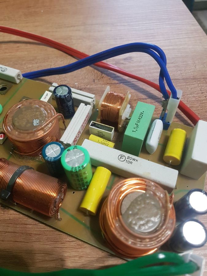

Witam panowie mam kolumny chario hiper 1000 tower
Niestety sa to juz leciwe kolumny i zastanawiam się nad wymianą kondensatorów elektrolitycznych
Stare maja prawie 25 lat i przypuszczam że sa raczej już wyschniete i kwalifikuja się do wymiany
Poza tym sekcja niskotonowa (konstrukcja 3 drożna) chodzi mi konkretnie o bass gra bardzo nie przyjemnie

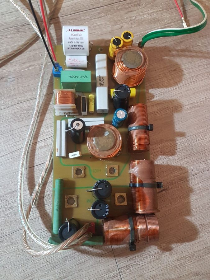

mam wrażenie że głosnik basowy który jest umieszczony od spodu (osobna komora) gra bardzo zle bass jest dudniacy i nie nadąża za resztą jest taki dziwny efekt opuznienia nie jest to spójny dzwięk załaczam zdjęcia zwrotnicy bardzo proszę o pomoc w doborze elementów

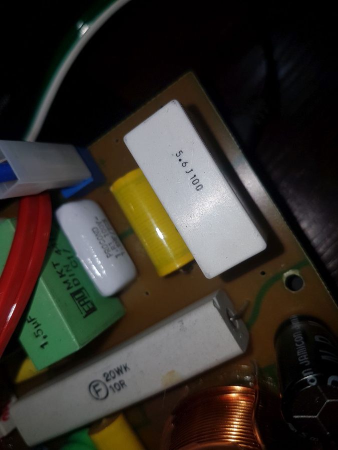

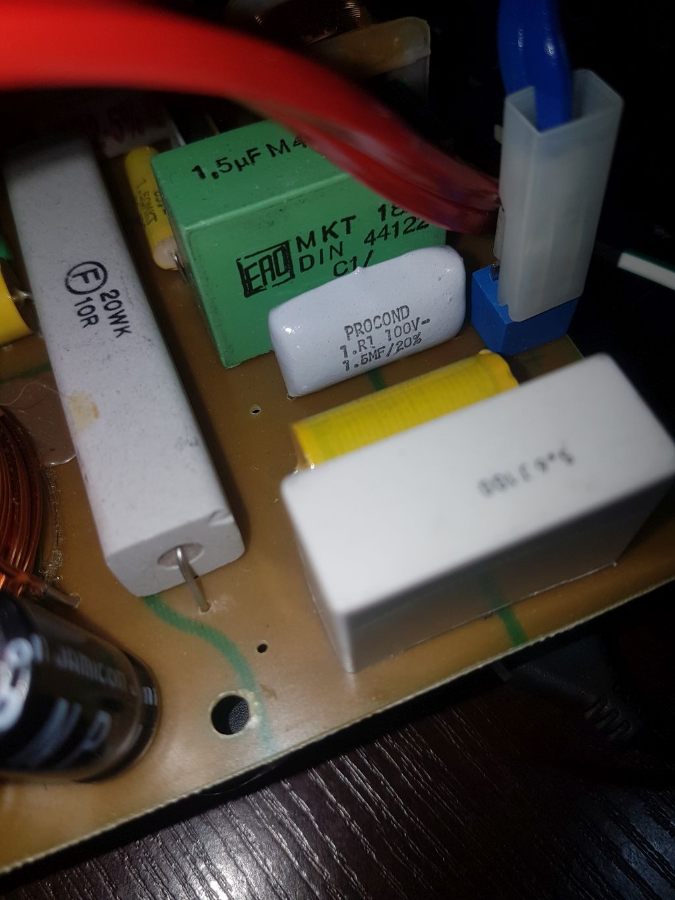

przy okazji nadmienie że na gorze jest kondensator polisterowy prostokątny biały 5.6 j100 akurat tak się składa że mam białego mundorfa 5.6uf oil czy przy okazji go nie wymienić
z tego ci sie orientuje obok zaraz jest jeszcze jeden zielony 1.5uf to chyba jak się nie mylę jest jakiś startowy kond jego chyba raczej nie chcę ruszac

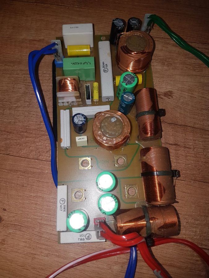

rezystory te dolne 10r 9w , 4r7 9wk , mam też nowe to przy okazji bym je też wymienił

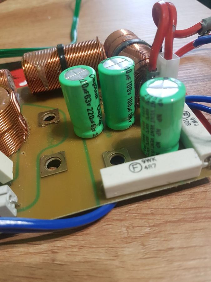

kwestia teraz tych zielonych elektrolitów  na bassie są tam 2 szt 100uf 100v , 1 szt220uf 63v na co byście polecili je wymienić prosze o jakieś sugestie z góry wam bardzo dziękuje.
Swoją droga bardzo rozbudowana jest ta zwrotnica w stosunku do nowszych delphinus itd 😉

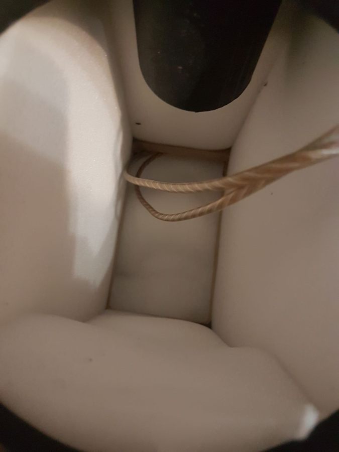

pobożne życzenie powiadasz ale chyba warto spróbować dodam jeszcze ze komora dolna jest dosłownie pusta jedynie na górze komory jest wytłumienie ,

Ok w takim razie wymienie te elektrolity chyba wszystkie jak lecą

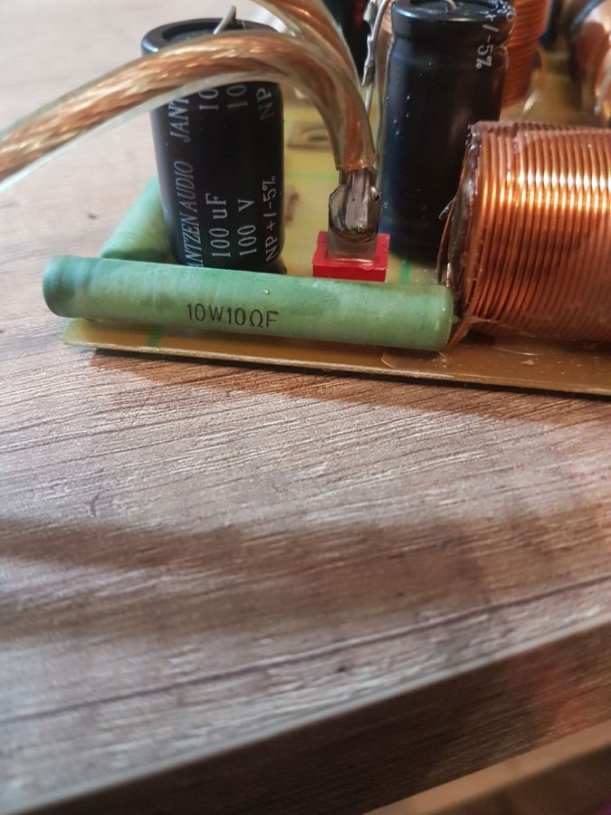

te dwa kondensatory zaznaczone na zdjeciu tez wymienić i na jakie ?
Na pewno na bipolarne 😉 jak wszystkie inne okrągłe elektrolity.

MONACOR LSC-330NP Kondensator elektrolityczny bipolarny 33uF w te miejsce beda ok ?
parametry sa identyczne tylko ta nazwa monacor mi sie nie widzi 😉

Ja to bym koledze @xsxsxs proponował zaopatrzyć się np w ESR02pro z ali i najpierw sprawdzić te elektrolity - stawiłbym flaszkę żołądkowej, że są ok. Elektrolitów nie trzeba będzie tykać a miernik na nową drogę życia pt diy zostanie :]
a do tego same kolumny będzie można lepiej sprzedać jako nie grzebane
Oczywiście, byle wartości były te same, ale na wpływ ich na strojenie basu bym
zupełnie nie liczył. Zajrzyj na wiadomości ... w rogu.
Wymień te elektrolity na nowe, MDL chociażby. Mniejsze wartości wymień na foliowe, Choćby czarne Jantzeny.
Ale jakichś spektakularnych zmian bym się nie spodziewał..

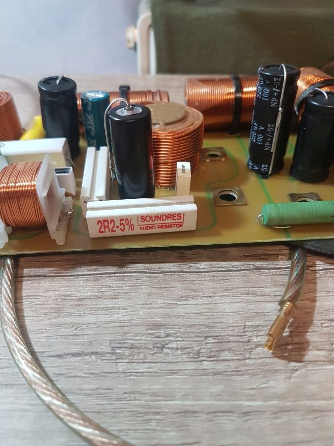

tego mundorfa 5,6 tez wstawie i dwa rezystory bo mam nowe Ty-Ohm SUPERES
na dole koło tych 3 zielonych elektrolitów
scianki okleje matą bitłumiczną 2mm okablowanie tez zmienie i posłucham
tele bipolarne to konkretnie które zamienić na jantzena czarnego ?

Witam ponownie cos tam powalczyłem w weekend dziś wieczorem to poskładam i zobaczymy co dalej z tego  wyszło to co zauważyłem jeden kondensator na dole koło tej czerwonej wpinki do bassu był taki czarny od spodu i na płytce taka czarna smoła wtyki od kabli dosłownie sie pokruszyły więc polutowalem bezposrednio do gniazd przy okazji zmieniłem okablowanie wysokie tony jantzen silver (linki) a na dół jakies 2,5mm2 komora dałem wytłumienie jak czas pozwoli to wieczorem ich posłucham
zastanawiam sie jeszcze co zrobić z podstawą na dole kolumn ?
czyli kondensator w torze niskotonowym nie działał.... nic dziwnego że słabo grało był bałagan w paśmie..za słabo bas filtrowany
Dokładnie na tą chwile gra to bardzo dobrze w sumie dobrze że zdjełem wszystkie stare kondy i wstawiłem nowe bo kolumny zaczeły grać normalnie a jedne był definitywnie uszkodzony pewnie za jakis czas efekt bedzie jeszcze lepszy jak to sie wszystko poukłada wracając do komory wytłumiona została gąbką ale chyba wrócę do oryginału i ja wieczorem usunę zostawie jak w oryginale pozdrawiam wszystkich dziekuje za udzielenie porad
Nic się nie poukłada, tylko się przyzwyczaisz 🙂
Masz bas reflex pewnie nisko cięty. Wg mnie to tłumienie boków możesz odpuścić. Natomiast możesz trochę więcej wytłumić ściankę przeciwległą od głośnika tak, żeby zmniejszyć falę stojącą po długości. Ja bym w tę stronę próbował. Możesz dać np. większą warstwę watoliny typu 10-15cm i posłuchać czy ci lepiej czy nie. Do testów nawet kleić nie musisz tylko ułóż dość ciasno żeby się samo trzymało.
Ta gąbka to wygląda jak tapicerska, czy źle widzę? Do tłumienia jest inna, taka z otwartymi porami. Tapicerska jedynie zmniejsza objętość obudowy, czyli strojenie poleciało ci w górę.
Dużo się zmieniło po wymianie tych starych elektrolitów? Jeśli tak, to po prostu były trupki..

co do kondensatorów nie wiem czy miały fabryczne wartości po prostu je wymieniłem jak pisałem jeden był wylany czarna smoła kolumny graja super więc nic więcej nie robię kolejna sprawa to te zaciski na kablach które wchodziły w konektory do plytki pcb) te od bassu pop prostu sie rozleciały
dodam że kolumny jak sie nie myle są z 1998 roku w tych latach była produkcja więc kondy mogły się zdegradować itd no i te zaciski na kablach tez dziwna sprawa bo na początku jak wyjełem zwrotnice nie zauważyłem nic dopiero przy próbie odpięcia kabli od pcb dosłaownie posypaly się w drobny mak
Edytowane przez xsxsxs
Często jest tak że póki nie dotkniesz to się trzyma. Szczególnie izolacje bo się robią kruche. Póki nie przeginasz to działają, jak coś ruszysz to musisz wymieniać.

Jak to możliwe że wracasz do pustej obudowy BR, przecież ta watolina działa tak że minimalnie zwiększa obudowę a tym samym bas nie może być dudniący?
No jak nie może jak może 😉    kwestia strojenia i tyle ...
Wystarczy nietrzymanie Fs w partii głośników, zmiana materiału tłumiącego,
a wreszcie włożenie go do dobrze zestrojonej obudowy.
Czy subwoofery o podobnym pasmie mają duże wytłumienie ... ?
jeżeli producent tak to zrobił wydaje mi sie ze nie ma sensu nic zmieniac włozyłem na próbe i wyjełem i jest lepiej
generalnie powiem tak kolumny graja juz normalnie po wymianie kondów natomiast jezeli chodzi o te gabki mam wrazenie ze one stłumiły zdusiły ten bass po wyjęciu jest ok na tym poprzestaje kolumny graja jak trzeba na razie zostają na dłużej 🙂
