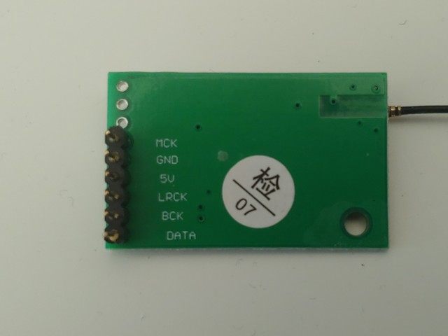

Kupiłem do projektu moduł. BT 5.1 na QCC5125
Moduł się włącza, paruje z telefonem ale nie wiem czemu nie ma sygnału LRCK.
MCK jest, BCK jest, DATA też coś jest natomiast LRCK nie ma nic.
Czy to może być jakiś inny protokół? Nie I2S?
Mclock jest a Lclock nie ma? Nie na odwrót? Jeśli brakuje lclock, to nie wiem. Chyba zwyczajnie uwalona kostka.
Bo jeśli brakuje mclock, to normalne. Pod niektóre dac-i podłączycz, pod niektóre nie. Ktoś może lepiej wyjaśni, ale mclock jest pochodną głównego zegara, inny dla wielokrotności 44,1 a inny dla 48. Możesz wstawić stały zegar i będziesz musiał wtedy zdecydować wielokrotnością czego będzie samplowane. Sorry za tak nieprecyzyjne wytłumaczenie, ale dawno w to patrzyłem.
Miałem też odbiornik bez mclocka, chciałem podłączyć pod ak4490 który potrzebuje zewnętrznego zegara. Ale na pcb odbiornika miałem miejsce na dodatkowy zegar. Ordynarnie przeszczepiem z jakiegoś uszkodzonego urządzenia i działało. Ale miałem dla N*44,1 więc na 48k trzaskało. Normalnie przełącza się te zegary dla różnych częstotliwości, ale u mnie się nie przełączało 🙂
Sprawdź pod lupą, czy wszystko jest polutowane jak należy. A najlepiej popraw luty, kiedyś miałem podobny problem z lutowaniem takich modułów do pcb.

Sprawdź oscyloskopem piny na QCC, które idą na goldpiny. Dla pewności, włączyłeś jakąkolwiek muzykę? 🙂

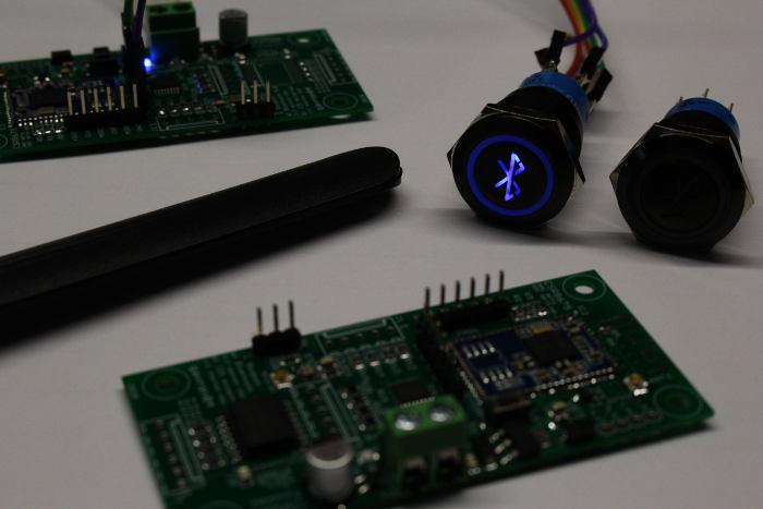

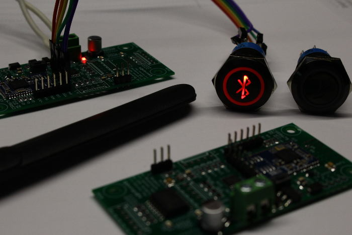

Ja software i hardware robiłem samemu do mojego modułu (CSR8675) i udało się ten "problem" obejść. Moduł zawsze wystawia 48kHz niezależnie od możliwości nadajnika dzięki czemu wystarczy jeden zegar MCLK 🙂
image.thumb.png.213999f11a43fe24923b8dea72ae185e.pngimage.thumb.png.86ed528730fb4cb1433a121c7b5abeec.png
www.gavron04.diyaudio.pl układy audio
