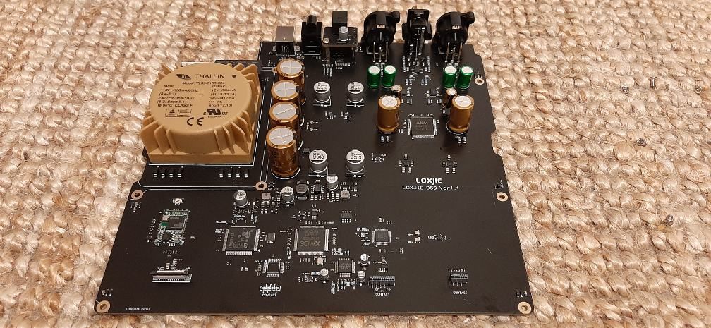

Cześć. Jest ktoś, kto dobrze osłuchał M400? Jest tam szybki, punktowy i lekko utwardzony (kiedy trzeba) bas?
A może jest bas taki, jak w D50? Lekko rozmiękczony, bez tej szybkości i punktu - słowem obfity, ale niezbyt szybki, mało konturu, faktury.
Czy winą może być pojemność filtrująca w zasilaczu?
M400: 8x750uF = 6000uF
D50: 4x3300uF = 13200uF (!)
To bliźniacze urządzenia, topologie, elementy... Skąd w D50 ponad 2x większe pojemności?
Zaloguj się, aby zobaczyć treść (możliwe logowanie za pomocą ) 20221031_215259_resize_79.thumb.jpg.2bdd5f9378c13e78fc52f447b4cd113e.jpg
Choćby dlatego, że SMPS pracuje z 300x większą częstotliwością. Oczywiście daje sporo syfu w paśmie 1-3000MHz, ale to inna inszość.

To w M400 jest zasilacz liniowy, a nie impulsowy? Czy oba jednak impulsowe? A gdyby w D50 zmniejszyć pojemność filtrującą np. z 4x3300uF na 4x2200uF? Efekty uboczne jakieś? Bas powinien być szybszy, krótszy, itd.

Jak masz zasilacz liniowy to on potrzebuje dużych pojemności. Przy impulsowym ważniejsze jest ESR.

A poważnie, to myślę, że w tym konkretnym przypadku odchudzenie pojemności mogłoby zadziałać na plus. Chyba sprawdzę.
Więcej zdziałasz rodzajem konda. Szczególnie, że wszystko zasilacze jest z tego przymaławego trafa, więc pewnie jest tam śmietnik. Spróbowałbym z Panasonic FM. Generalnie M400 brzmi całkiem ok jak na pieniądze jakie kosztuje.

Tak, w M400 siedzą Nichicon Muses KZ w zasilaczu, a w Loxjie D50 Nichicon FW(M) - to też może mieć pewien wpływ, bo ucho mnie raczej nie zawodzi...

Widzę, że FM o pojemności 3300uF jest dostępny (a raczej bardzo trudno dostępny) jedynie na 16V. Zakładam jednak, że tam nie ma więcej, niż 12-16V? Na 25V znajdzie się pojemność 2700uF - może te zamówić? Czy brać 3300uF/16V?
Trochę lepiej jest z Panasonic FC, tu 3300uF na 25V jest stosunkowo łatwo dostępne, ale zakładam, że lepiej jest kupić FM?
Tak jeszcze patrzę...
Ten toroid w Loxjie D50 robiony jest w Hong-Kongu - tu jest ta seria TL99-0100-024:
@Muzg Myślę, że jakościowo niekoniecznie jest gorszy od rozwiązania SMSL w M400? Te konkretnie toroidy wykorzystuje połowa Chin w swoich dac'ach - np. Sabaj, czy nawet SMSL (np. w SU-8).
Tam są też regulatorki (LDO), którym można byłoby się przyjrzeć, ale... wydaje mi się, że gra nie warta świeczki.
Same kondy łatwo i szybko można wymienić, sprawdzić efekt.
Zaloguj się, aby zobaczyć treść (możliwe logowanie za pomocą ) Edytowane przez lete
Zamówiłem Panasonic FM na 25V, ale o nieco mniejszej pojemności - 2700uF, zamiast 3300uF (o tej pojemności fizycznie nie ma, jeżeli chodzi o napięcie 25V). Za tydzień powinny dotrzeć - wymienię i podzielę się wnioskami.

Największy wplyw na zmianę brzmienia będą miały pewnie te zielone bipolary. Jak masz na wejściu wzmaka kondensator w torze, to możesz je pominąć.

Tam wrzucę sprawdzone AN Kaisei - w porównaniu do ES BP dźwięk równiejszy, gęsty, z dobrą detalicznością i konturem. ES BP dają jasne, szczegółowe, ale trochę zbyt mało wyrafinowane granie. Kiedyś przez miesiąc porównywałem różne kondki 47uF we wzmacniaczu, uprzednio przygotowując sobie gniazdo z możliwością szybkiego "wpięcia" konda, bez lutowania.
Nie wiem, czy ktoś intensywniej badał różnice w brzmieniu tych kondków... 50uF - AN Kaisei to inna półka (żadne współczesne Nichicony, Sanyo, Panasonic, Rubycon, czy Elna nie mają startu).

Audio Note Kaisei (bipolarne) zastąpiły 4 zielone Nichicony Muses ES BP na wyjściu.
Wygrzewają się, ale pierwsze wrażenie "na szybko" po 8 godzinach grania "na zimno" (przez noc w pętli):
- większe zróżnicowanie faktury (skrzypce, saksofon, wokale);
- brzmienie nieco jaśniejsze (zbliżone do tego, co słyszałem np. z DAC na ES9038Pro) i minimalnie lepiej "napowietrzone";
- bardziej jednoznaczna przestrzeń - zwłaszcza głębia i góra/dół (teraz odległości i wysokości są bardziej "dosłowne");
Innymi słowy, raz jeszcze klasa AN Kaisei w moich eksperymentach potwierdza się - to najlepsze współczesne kondki bipolarne, które można stosować na wyjściu (za opampami). I chyba na tym kończę grzebanie w D50, bo szczerze mówiąc - nie wiem, w którą stronę te modyfikacje musiałyby przebiegać (obecne granie bardzo mi pasuje i najpierw musiałbym usłyszeć coś już zmodowanego, aby móc ocenić 1:1, czy kierunek zmian jest na tyle atrakcyjny, aby dalej coś robić). Wg mnie, jedynie te zielone Nichicony warto było ruszyć. Reszta konstrukcji jest OK!
