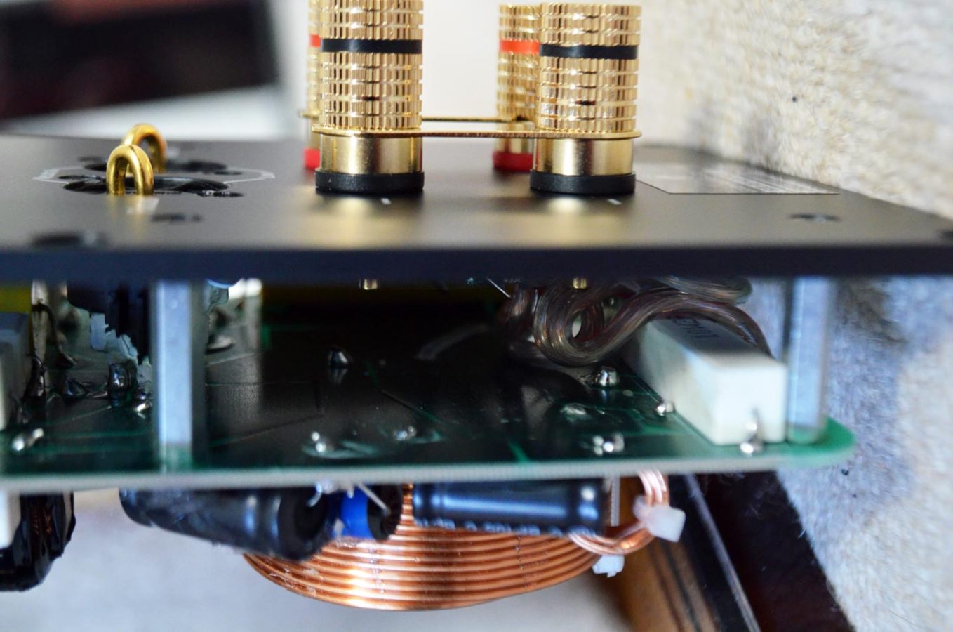

Ta puszka na zwrotnicy ? to chyba tylko żeby nikt foteczki nie cykał 🙂 , czy to aktywne ?
zdjęcia zwrotnicy, pasywnej, były publikowane w internecie

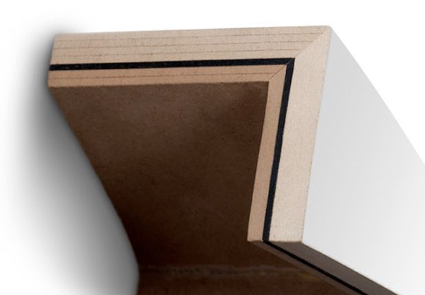

Co mnie przekonuje do tego, aby inspirować się tym głośnikiem:
Po pierwsze obudowa, prosta, niewielka typowa "skrzyneczka"

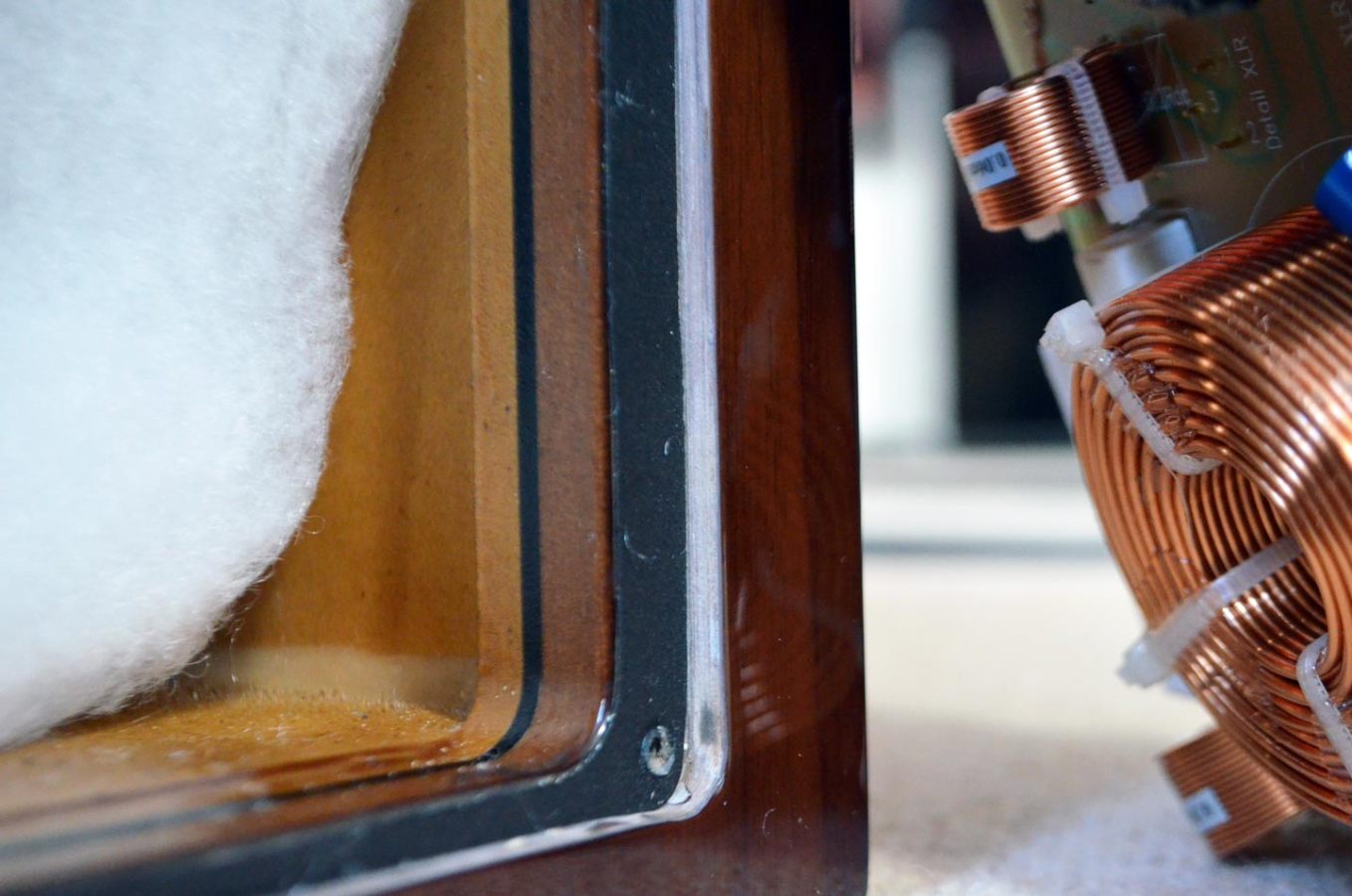

a jednocześnie kryje w sobie rozwiązanie budowy jako tzw sandwitch, w/g nazewnictwa producenta   „FusedMASS-Gehäuse“ jest połączenie MDF-u, mat bitumicznych i twardego HDF-u, to wszystko można wyczytać z testów. Ale do tej pory takie rozwiązania chyba nie były spotykane w formowych konstrukcjach, a przynajmniej nie takim pułapie cenowym.
Myślę, że przy budowie, takich, lub podobnych zestawów głośnikowych warto skorzystać z tego rozwiązania. Tym bardziej że temat rezonujących skrzynek nie raz przewija się na forach DIY.
A tak to wygląda w przekroju, trzeba przyznać, że sam widok takiej "kanapki" sprawia pozytywne wrażenie
Zaloguj się, aby zobaczyć treść (możliwe logowanie za pomocą ) Edytowane przez Ape

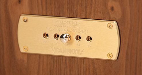

Kolejny "bajer', który także przypadł mi do gustu, to możliwość zmiany charakterystyki filtrów i sposób tego przełączania. Sam, kiedy robiłem swoje Visatony, chciałem zastosować taki "myk" i użyć 2-3 różnych korekcji przełączanych zworką. Wtedy jedyne rozwiązania, jakie widziałem na rynku gotowych głośników, to lutowane zworki jak w Graham Audio, oraz wtyki w Tannoy -ach
w Gato Audio producent wykorzystał popularne gniazda XLR do tego celu - genialnie 🙂

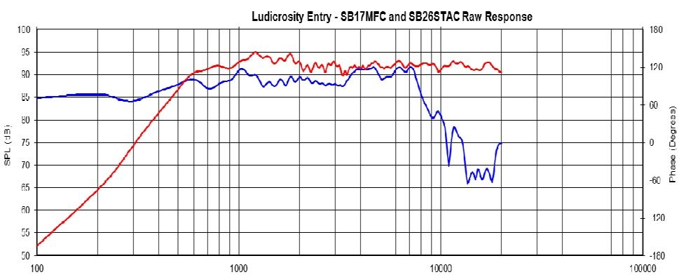

SB udostępniło kiedyś projekt EKA na swoich głośnikach. Podobny rozmiarem.
Eka nie jest na MFC jak Gato.

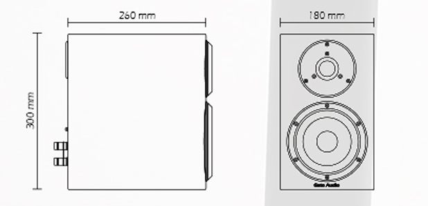

Użyte głośniki SB29RDAC-C000-4 oraz SB15MFC30-4, nie jest to żadna tajemnica. Niby  recenzenci piszą, że modyfikowane, ale ....
zresztą tytuł wątku to nie klonowanie, a inspiracja, niektórymi, ciekawymi, moim zdaniem rozwiązaniami.

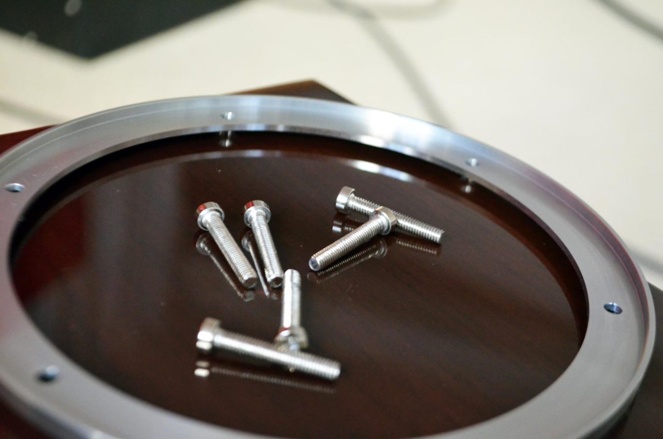

Co mnie zaciekawiło, że pomimo tak kilku innowacyjnych technicznie rozwiązań, nie zdecydowano się na podfrezowania pod kosze głośników !!! Chyba, że podział jest na tyle wysoki, że dyfrakcje są pomijalne, hmm
No i te nieśmiertelne Altusowe pierścienie 🙂

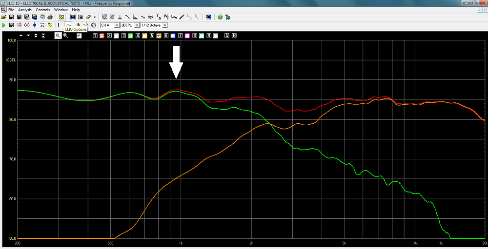

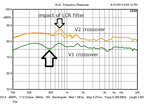

Ciekawy, oryginalny (buda, zwrotnica) projekt Jeffa Bagby:
Zaloguj się, aby zobaczyć treść (możliwe logowanie za pomocą ) Edytowane przez jurek
silny rezonans (od krawędzi obudowy?) przy 1kHz
patrząc na pomiar producenta, to są tu delikatne górki, zapewne odbicie fali od zawieszenia
a na pomiarach Jeffa Bagby ewidentnie te piki są wzmocnione, więc chyba nałożyła się dyfrakcja obudowy

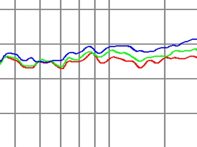

powyższy obrazek z ciemnym tłem dotyczy projektu Troelsa podobnie, chociaż bardziej płaski
a kolejny filtru wycinającego podobny rezonans ale w zupełnie innym projekcie.
ot nie można było wyedytować już postu 🙂

Największą ciekawostką w tym głośniku jest wielowarstwowa płyta z materiałów o różnych właściwościach. W środku jest materiał który trzeba dobrać w ten sposób, aby izolować i wygaszać wibracje. Może mają z tym coś wspólnego również pierścienie, bo urody raczej nie dodają.
Koncepcja takiej obudowy polega na tym, że jest jakby wewnętrzna obudowa, potem izolator, a potem obudowa zewnętrzna, więc obudowa wewnętrzna wibruje, a zewnętrzna nie. Jednak jak to się ma trzymać w całości, dlatego coś musi być pomiędzy na tyle sztywnego, żeby utrzymać płyty stabilnie i miękkiego, aby jak najmniej przewodzić wibracje...coś na zasadzie miękkich podkładek pod sprzęt.
Tutaj ogólnie chodzi o dysypację (pochłanianie drgań) kontra sztywność paczki od zewnątrz, czyli małe wychylenia ścianek. A może to plus to. Temat do dyskusji ogólnej na ten temat.
Przy tak małej obudowie... nie wiem. Projekt elektryczny i jakość głośników pewnie jest 10x ważniejsza niż jakaś fużelina między ściankami.
Sklejke z guma można kupić właściwie bez problemu.
Fajnie, że są gotowe materiały...tylko trzeba tak połączyć ścianki, żeby materiał tłumiący był zawsze w środku.

Do tego powinna wystarczyć frezarka dolnowrzecionowa  , dla upartego nawet zagłębiarka z listwą , fajna ta sklejka z gumą,korkiem , gdybym był w ''starej'' robocie to bym pomyślał nad takimi skrzynkami były maszyny i miejsce do robienia klejenia itd

Wiekszy wplyw na dzwiek bedzie miala dyfrakcja kanciastej obudowy niz material, z ktorego ja zbudowano. Tutaj niestety kolejne obudowy w ksztalcie pudelka na buty, za to w pieknym fornirze i lakierze.
Te wystające, zfrezowanie pierścienie to nie jest jakaś próba walczenia z dyfrakcjami?
Absolutnie nie. To tylko aspekt wizualny, bo bez pierścieni kolumny wyglądałyby jak jakieś diy.
