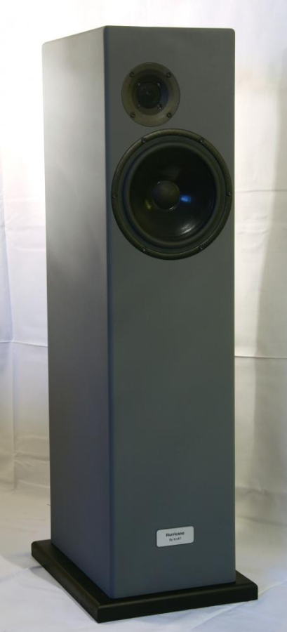

w przypadku 2-way oversize jaki sobie chwalisz może być np Hurricane
http://audiohobby.pl/index.php?topic=5185.0

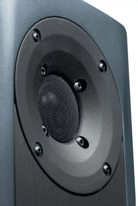

nie miałeś zatem DXT i nie wiesz , że przy filtrowaniu odpowiednim kondensatorem pasmo w top oktawie się podnosi i wyrównuje

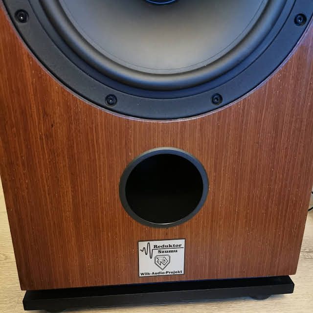

hciałem nieśmiało zwrócić uwagę na niesłychanie staranne wykonanie podfrezu pod woofer 😈
kolumny są dla RS ale nie oni są wykonawcą

oza tym nie lubię kopułek z pasmem do 10 kHz ...

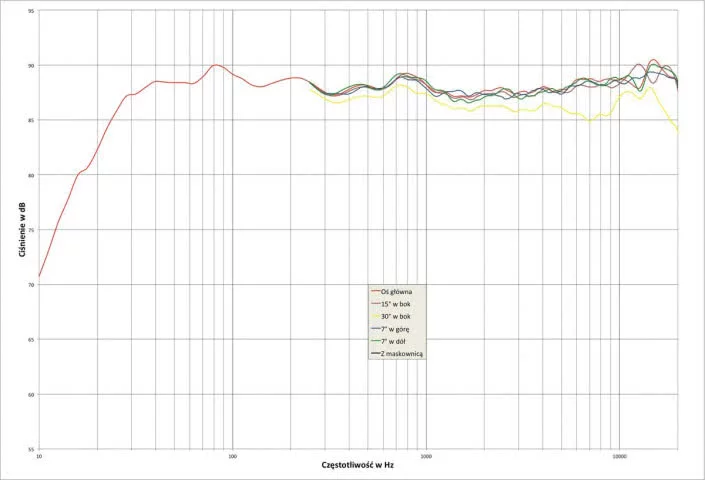

a tu masz charkę Hurricane w pomieszczeniu
Razem z tym rezonansem, czy trzeba dokładać pułapkę, bo z lektury paru forów
nie każdy się tą kopułką i podobnymi zachwyca ...ale to OT.
poza tym DXT jest w monitorach Kii
i charka
https://audio.com.pl/testy/stereo/kolumny-glosnikowe/2860-three#laboratory
tak beryl SB  jest lepszy sonicznie tylko 3 razy droższy 🙂
