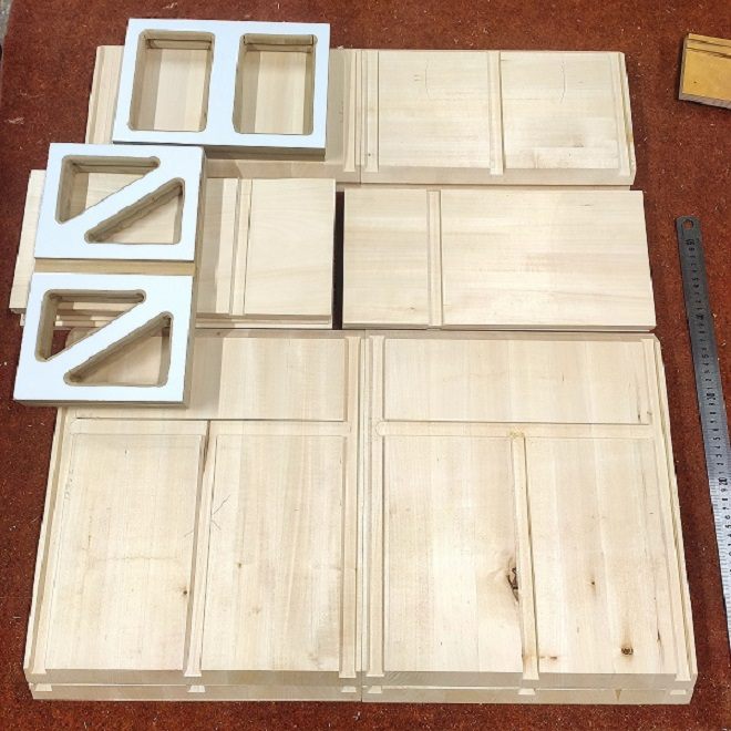

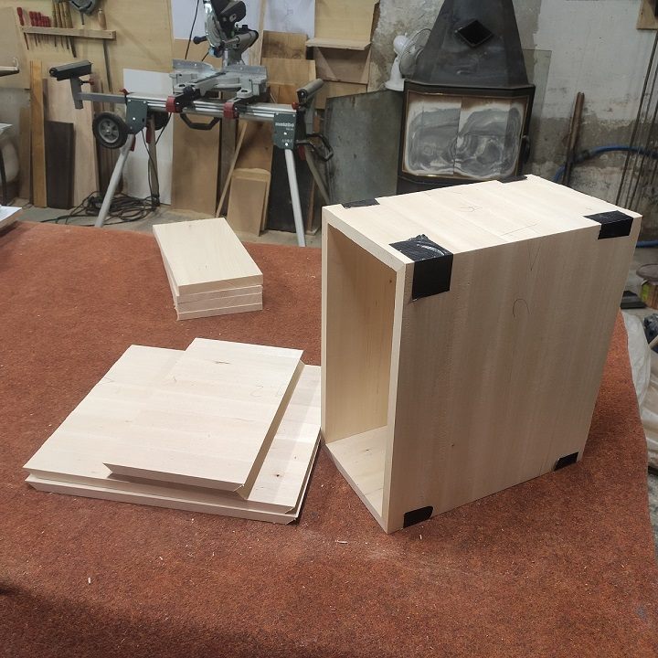

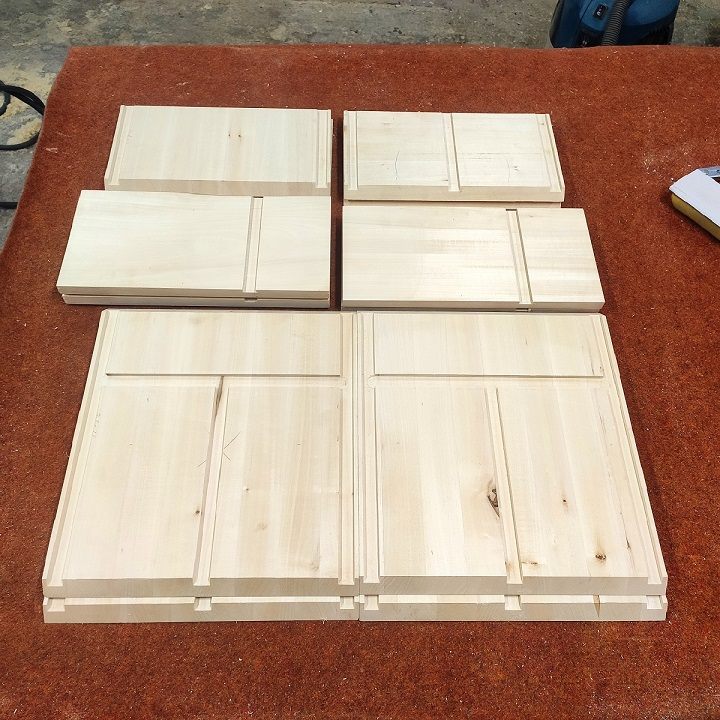

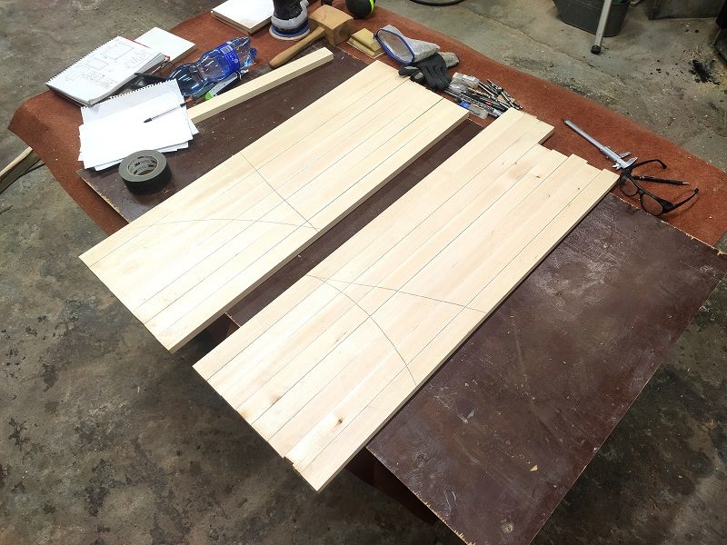

W międzyczasie rzeźbię obudowy. W mojej głowie koncepcja na obudowy zmieniała się co godzinę. Ostatecznie wybrałem "duński" design ala Dynaudio Heritage Special czy stare Contoury. Proste w formie. Dostojne. Klasyczne. Wcale nie takie proste w wykonaniu. Narzędzia z laserową precyzją - wymagane. Tolerancja 0,5mm to żadna tolerancja. Może 0,1mm byłoby... powiedzmy spoko 😉
Przed chwilą wrzuciłem pudełka do klejenia. Zabrakło mi kilka dziesiątek żeby wszystko super sie spasowało. Musiałem tu i tam trochę ponaciągać🙂 Ciekawe jak to wyjdzie 🙂 Jutro się okaże.
Na fotach widać na szybko ułożone ścianki boczne z górną i dolną. Fajne proporcje. Podobają mi się. Aha. Dodałem kilka cm na głębokość. Widać także wszystkie elementy przygotowane do klejenia. Co do wzmocnień wewnętrznych to wykonałem je z MDFu. Znalazłem kilka kawałków. Akurat starczyło 🙂 Otwory wyciąłem już na żywca, wyrzynarką 🙂 Stąd niezbyt estetyczny ich wygląd.

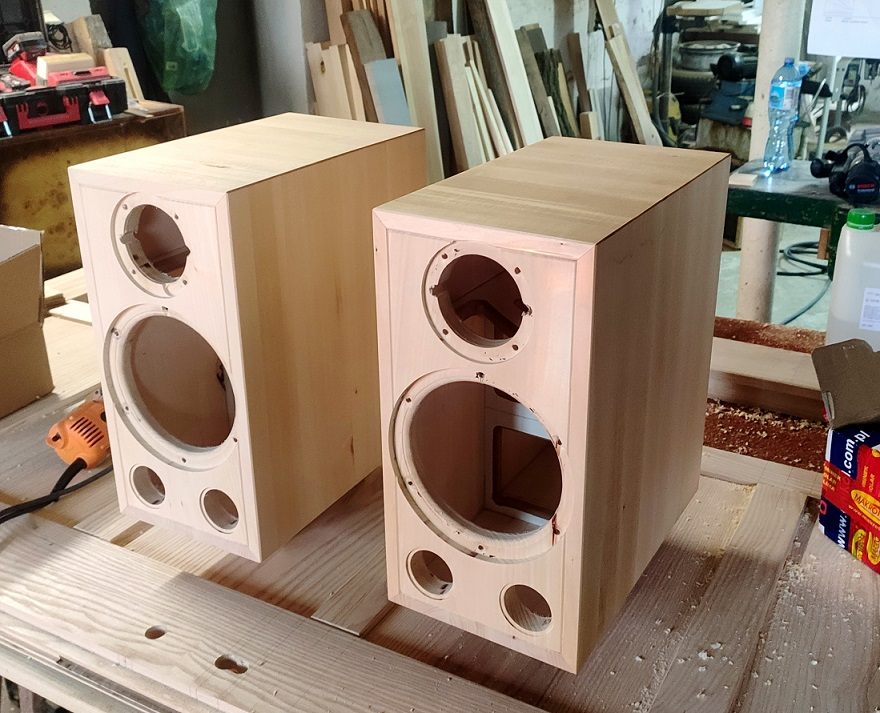

Burzenie symetrii to korzyści w zwalczaniu wewnętrznych rezonansów... 😉
Dawno nie było czegoś na STXach. Spoko 🙂 Dobre opinie zbiera ten MSX, podobno łagodniejszy od PCXa i dobrze, bo PCX trochę po uszach tnie.
W 2way przeniósłbym jednak bas reflexy na tył. Możesz zrobić jakiś testowy front i zobaczyć jak lepiej.
Dzięki za sugestię. Obudowy mam juz gotowe. Przednie ścianki są wpuszczane we frezy ścianek okalających, wiec testowy front odpada. Chyba, że zrobię zupełnie nowe, stricte testowe budy.
Niemniej jednak cały czas zastanawiam się czy BR umieścić z przodu czy z tyłu. Choć osobiście jestem za ścianką tylną.

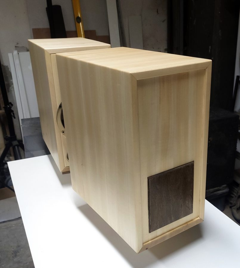

A o to, skończone na etapie szlif na surowo, obudowy z lipy 🙂 Czy pomysł okaże się lipnym - czas pokaże. W tej chwili zaskoczyła mnie waga takiego pudełka. Powiem tak, jest lekka 🙂 Jak sie obudówki sprawdzą będę musiał pomyśleć nad jakimś dociążeniem.

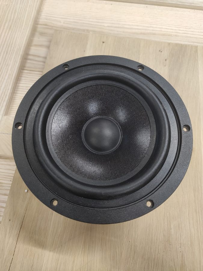

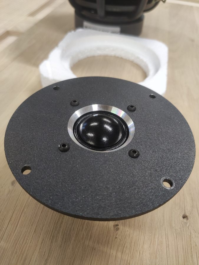

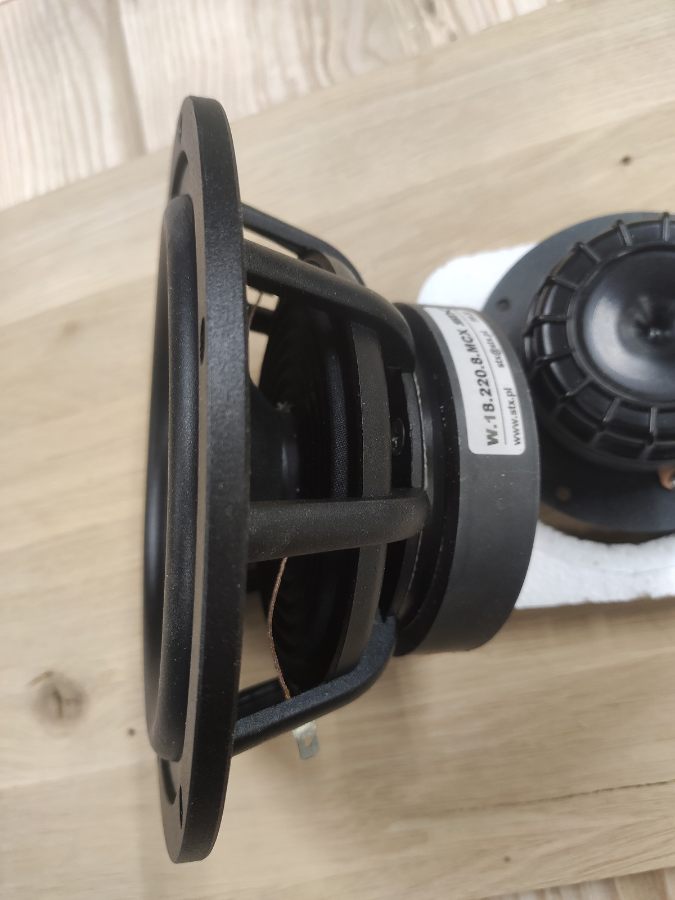

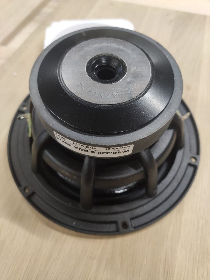

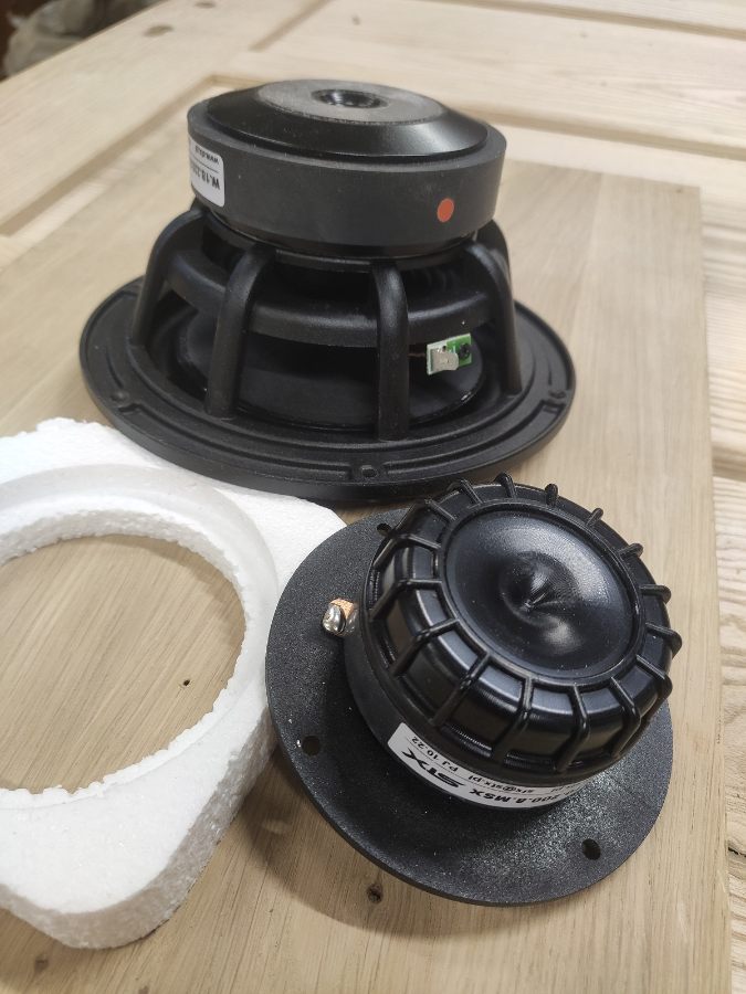

Paczka od STXa dotarła. Przez 6 dni roboczych nawijali cewki powietrzne 🙂
Głośniki fajnie zapakowane w kartoniki, wzmocnione sztywnymi płytkami z HDFu plus pianki czy styropiany. Za to karton zbiorczy wypełniony śmieciami, tak trochę nieprofesjonalnie, ale zadanie zostało wykonane. Głośniki dojechały całe.
Co do wykonania głośników, materiałów użytych do ich budowy, to nie ma sie do czego przyczepić. Za te cenę rewelka. W sumie to w ogóle rewelka:)

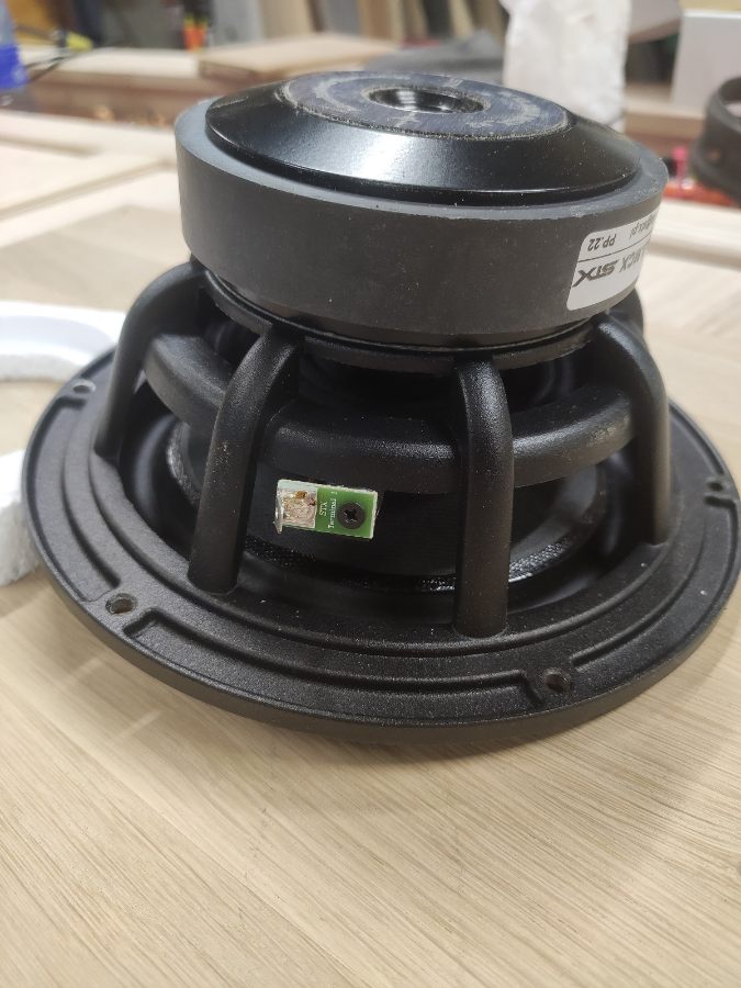

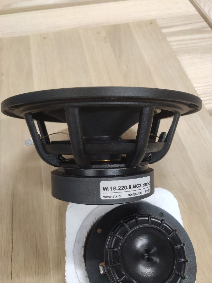

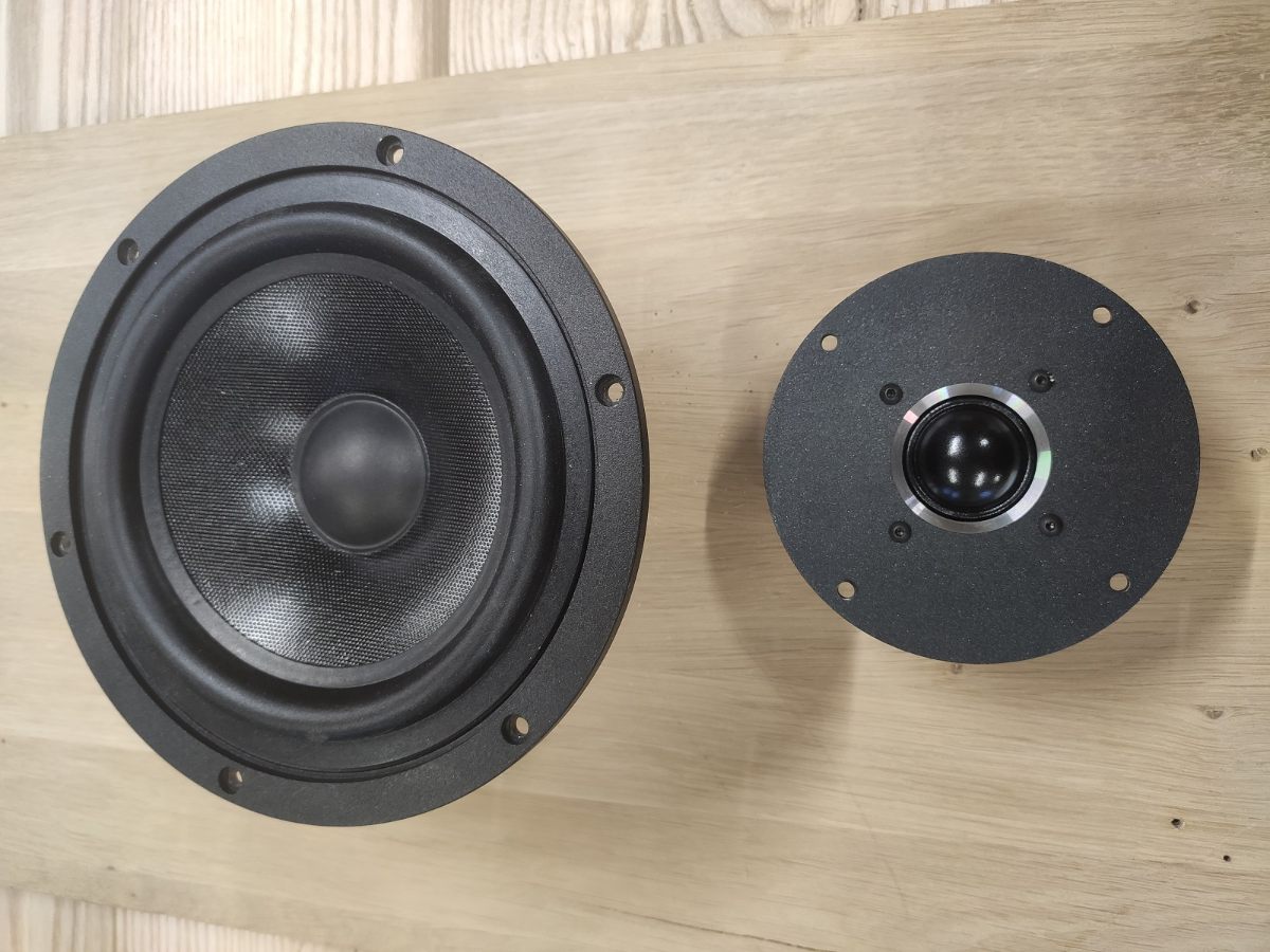

Klika fot głośników STXa
IMG_20221129_145842.thumb.jpg.2280275850ea4330e3f0a96063fd5296.jpgIMG_20221129_145850.thumb.jpg.25557727b0f5d8d8b640123a87d22e22.jpg
IMG_20221129_145959.thumb.jpg.fbafd06207bce48e09de8ace4476f3c2.jpgIMG_20221129_150022.thumb.jpg.3fb698f9b173b1c7d6ef56c0e685ffa2.jpg

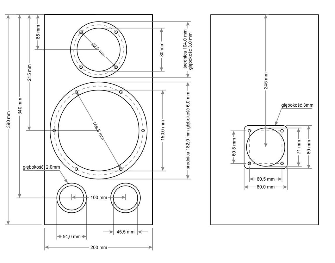

Wymiary przedniej ścianki, jak i rozmieszczenie głośników wg projektu
1766375856_obudowaW_18_220.8.MCX_T_10.200_8_MSX.thumb.jpg.af0f31f349c751a37ac51774b9087c9d.jpg

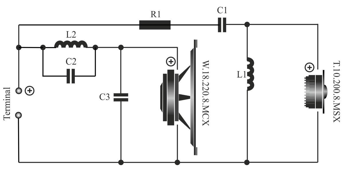

Na początek głośniki podłącze do zwrotnicy "B"
12089711_zwrotnicawersjaB.thumb.jpg.21fd2f4c280f96134d0faab244a7c07d.jpg1056250379_zlozenieB.thumb.jpg.5b11ba7fb38d5f3e1da11defb564b3ff.jpg

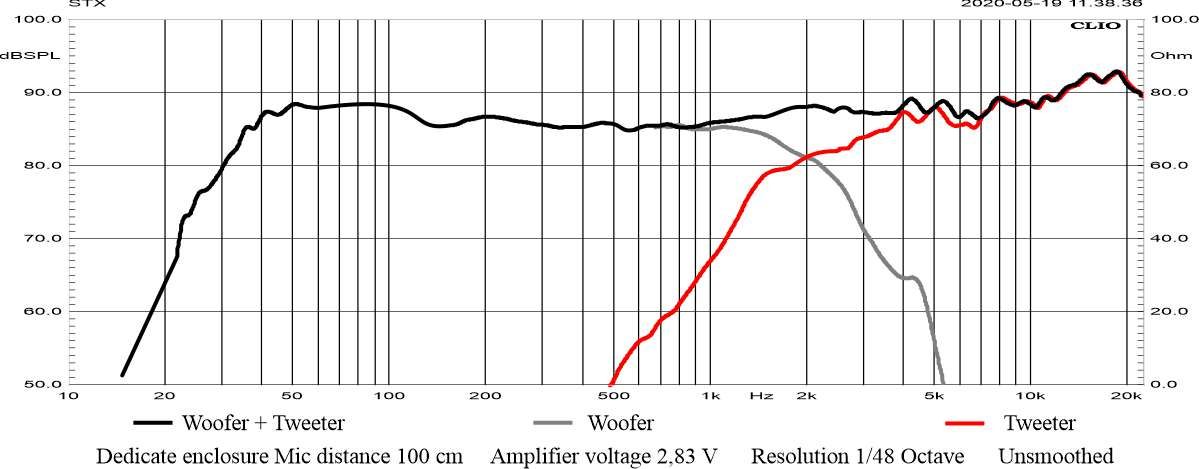

Zrobiłem szybki pomiar impedancji. Całkiem pokrywa się tym co pokazał producent. Jak sądzicie?

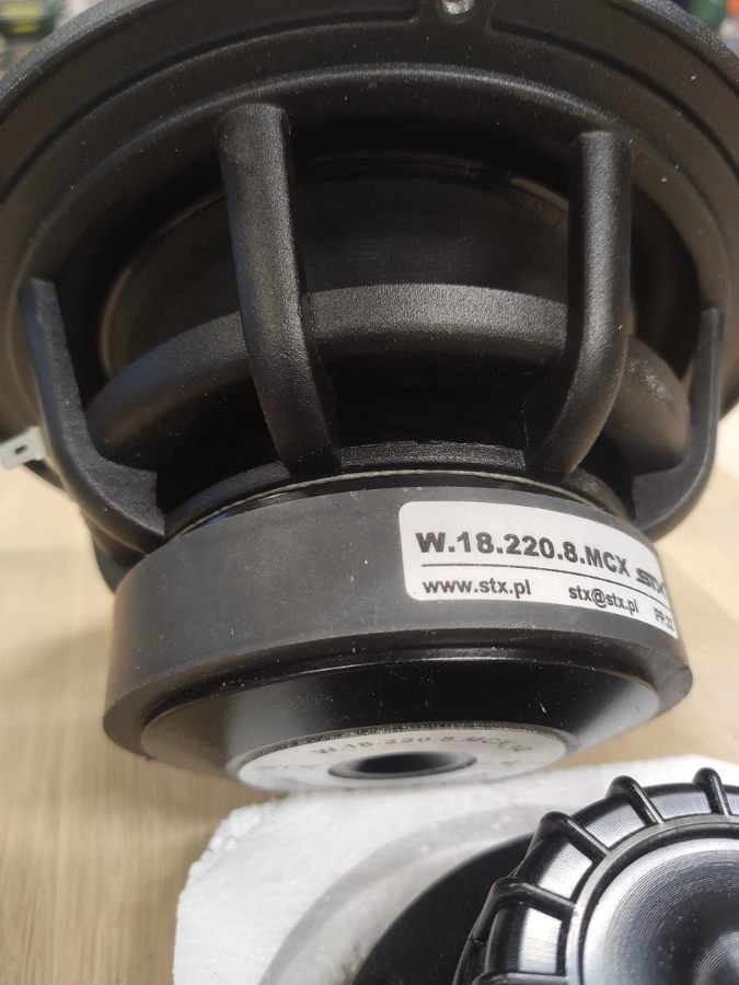

"Produkt" DIY zbudowany na "all" częściach z STX. Strojony nieco wyzej niż w projekcie.
W.18.220.8.MCX V2 z niepoklekaną membraną - nie wiem czy były różne wersje ale mam wrażenie że niektóre zdjęcia w sieci pokazują membrany powlekane jak w W.18.200.8.MCX

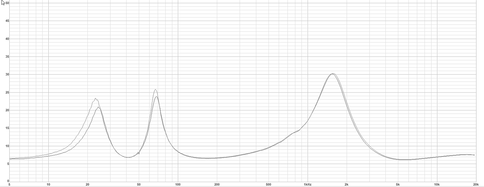

moduł impedancji P i L

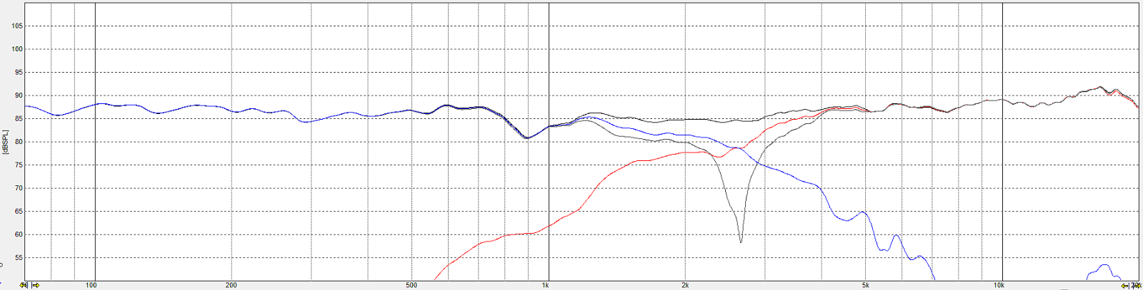

filtracja zmierzona w polu średnim bramka 16ms wygładzanie 1/48.
Zmierzona na osi mniej więcej między głośnikami - Na tej osi było pełne zgranie fazowe.

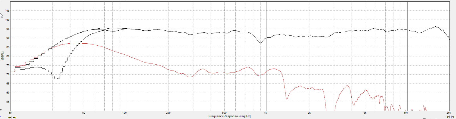

Pasmo i odpowiedź tunelu
3 pomiary tunel w polu bliskim, pasmo z zaznaczonym rezonansem w polu średnim, suma w polu swobodnym. Niełączone/ nałożone / normalizowane dla zgodnej skali.

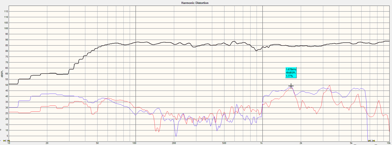

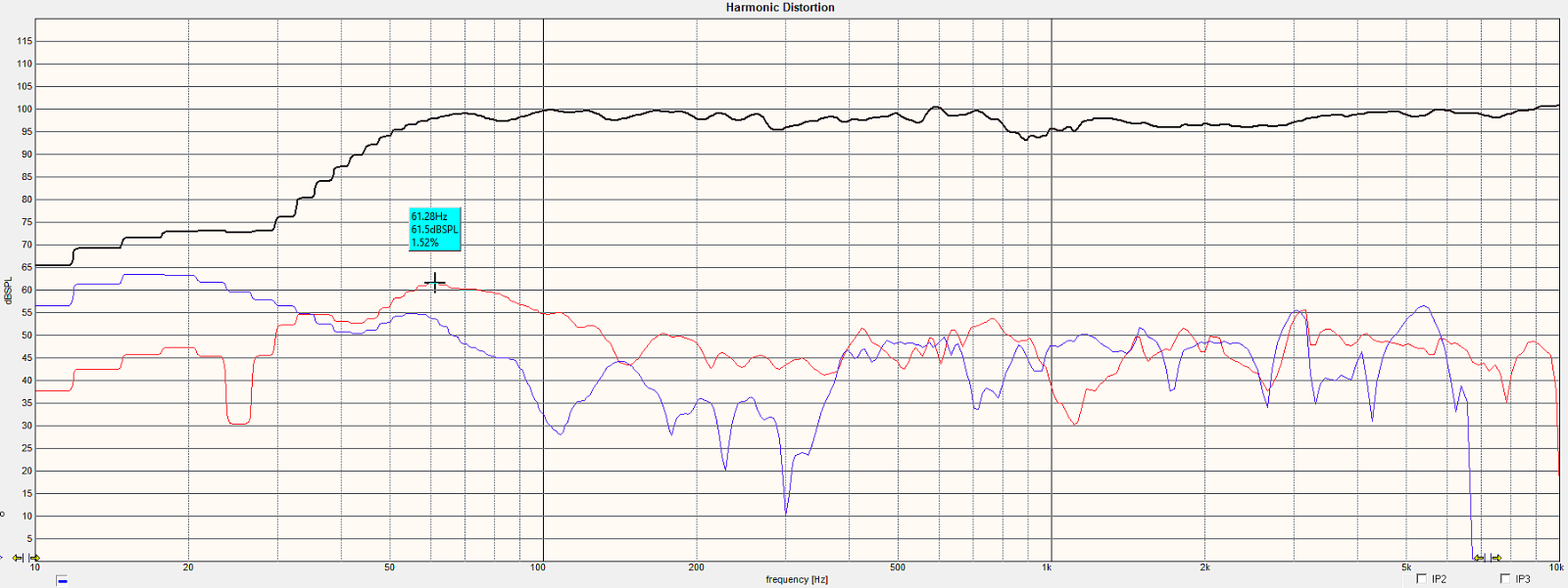

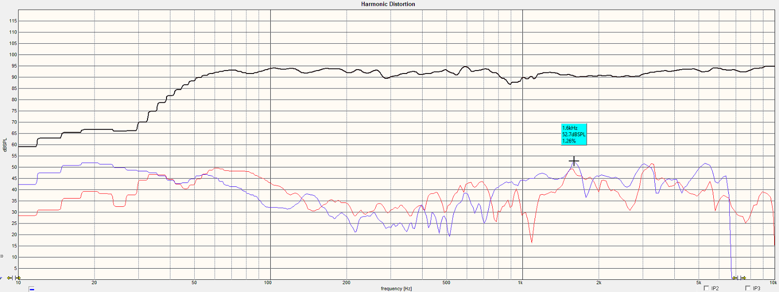

Harmoniczne: czerwona 2, niebieska 3 - pomiar silnie zależny od mocy podanej więc głównie należy zwrócić uwagę na te zależność. Pomiar bez wygładzania jest nieczytelny ja z reguły stosuje 1/24 - 1/48 w zależności od potrzeby. Moc podana narastająco.

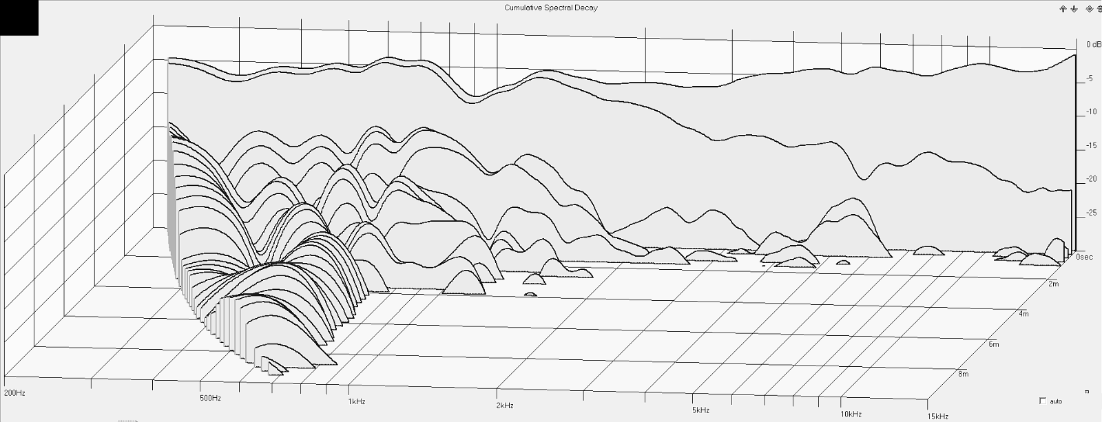

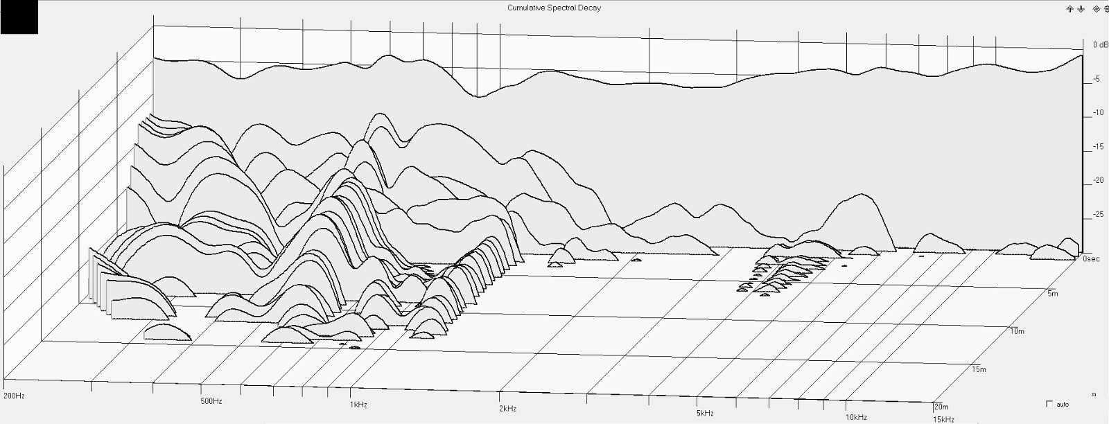

Wodospady CSD - pomiar silnie zależny od bramkowania i skali w jakiej go oglądamy !! - wynik pomiaru jest nie zmienny w odniesieniu do mocy podanej
Skala 10 bramka 8
Skala 20 bramka 16
I na koniec gratis pracownia Radzi na naszej stronie
do następnego.
