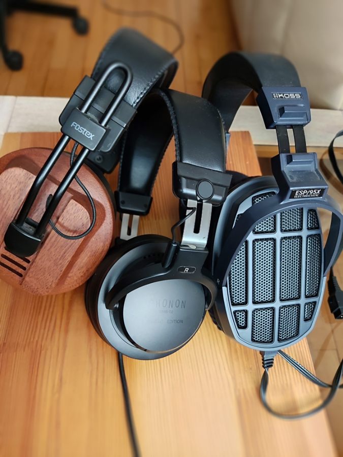

  Stacjonarnie w domu słuchałem na Fostexach T60RP, Phononach SMB-02 i Kossach ESP/95X – jako źródło.
I tutaj również było bardzo ciekawie. Phonony grają świetnie ze wszystkim ze względu na swoją przyjazna impedancję i również po podłączeniu do Hidizsa pokazały swoją klasę, również planarne Fostexy zagrały doskonale, mocy w zupełności wystarczyło aby je wysterować.
Dla Kossów odtwarzacz stanowił transport – są to słuchawki  elektrostatyczne i potrzebują dedykowanego wzmacniacza. I tutaj również muzyki słuchało się z dużą przyjemnością, nie odczuwałem potrzeby wymiany źródła na lepsze.

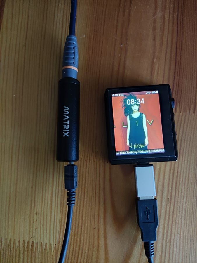

  Testowo podłączyłem konwerter USB-SPDIF – Matrix Audio aby sprawdzić czy zadziała wyjście cyfrowe. Bez najmniejszego problemu wysyła sygnał cyfrowy do DACa.

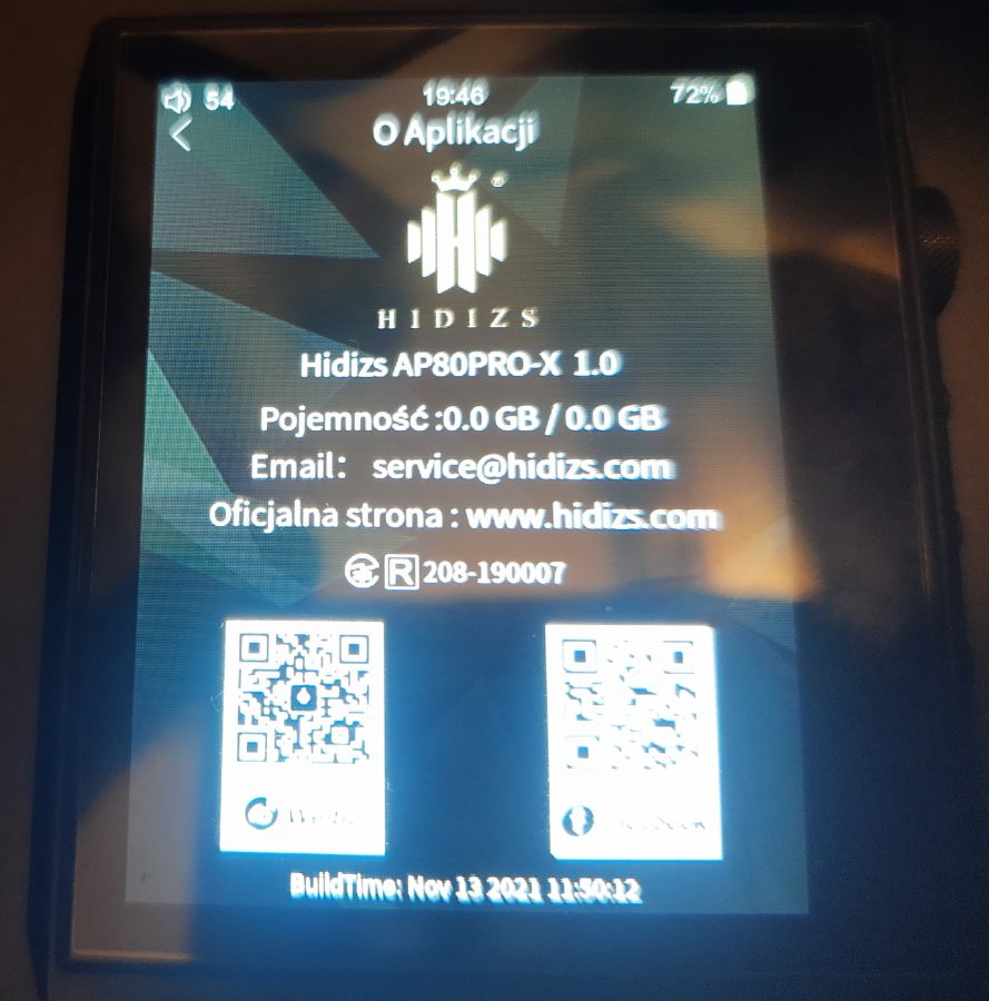

No dobra. Przyznam się, bo i tak wyjdzie u kolejnego "testera". Przestał działać Equalizer. Wczoraj pobawiłem nim się kilkanaście minut. Fabryczne presety są OK. Wygodne są. Chodzi mi bardziej o ręczny EQ w trybie "Użytkownika". Bardzo ładnie można podstroić brzmienie pod dane słuchawki - zdjąć z pasma, dodać itp. Zrobił bardzo dobre wrażenie.
Niestety dzisiaj przestał działać. Nie pomaga powrót do ustawień fabrycznych.

A próbowałeś wgrać  najnowszy firmware ?

Nie ingerowałem w to.
Wydaje się nietrudne.
@Audiomagic.pl firmware wgrany jest w wersji Pro-X 1.0 i na stronie www nie widzę nowszego softu.

Dzisiaj rano EQ zaczął działać. Wpiąłem "pchełki" od Motoroli z mikrofonem (3,5mm jack z trzema paskami), ale to pewnie nie wina jacka, bo teraz działa na wszystkich słuchawkach.
