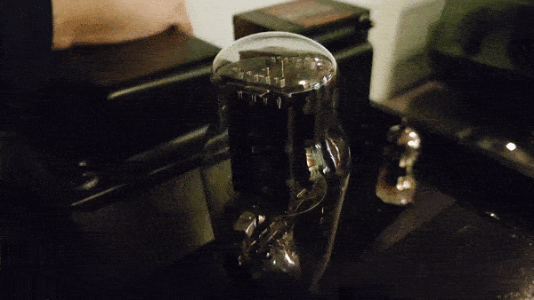

Mam kilka prostowniczych lamp Sylvania 5C3S. Kilka z nich iskrzy/błyska na starcie. Oczywiście później wszystko jest ok. Wzmacniacz działa, muza leci 🙂
Niemniej zastanawia mnie czy jest to normalne zjawisko i nie ma się czym przejmować, czy też wprost przeciwnie..
poniżej kilka filmów wizualizujących niezłą "burzę"

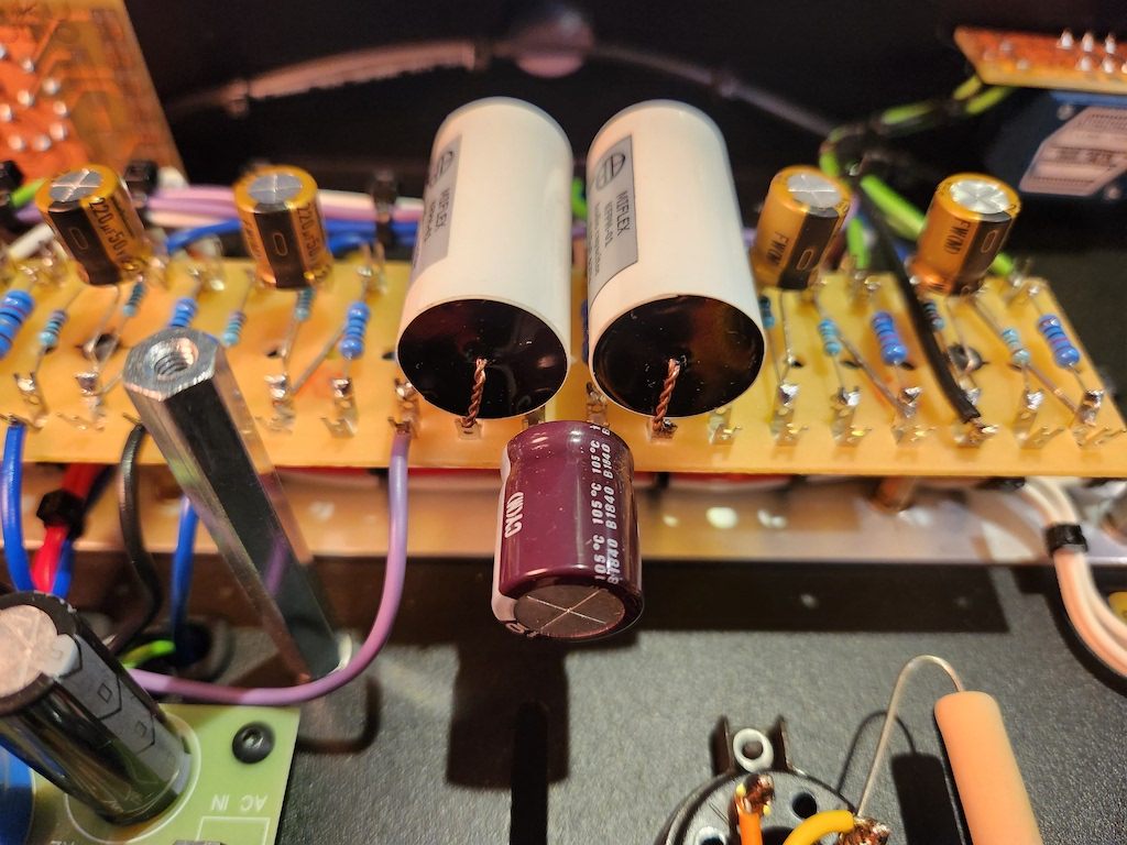

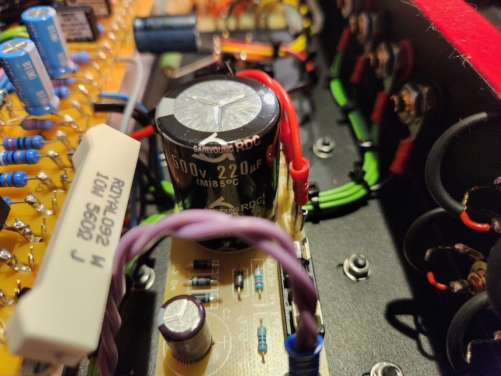

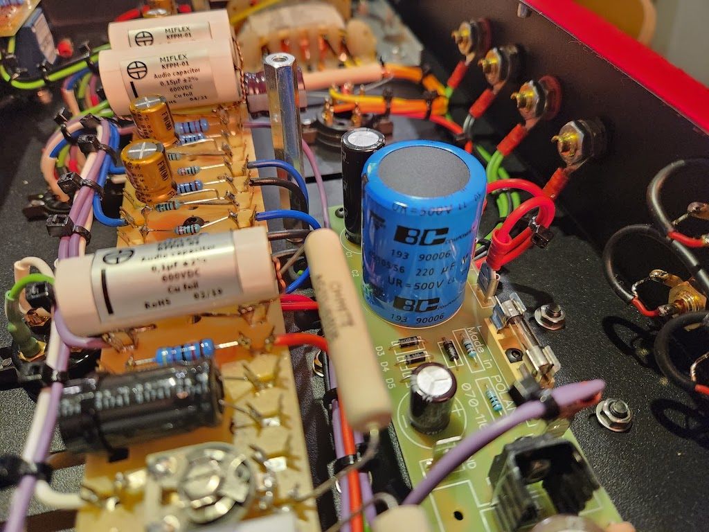

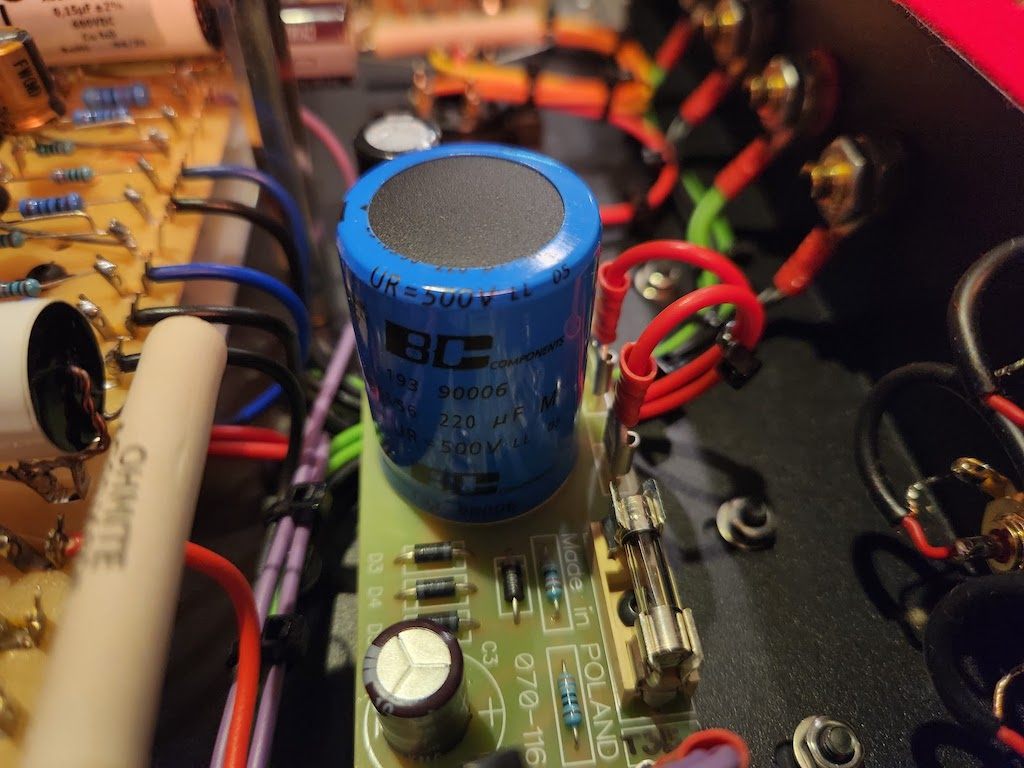

Zrób zdjęcie transformatora w taki sposób, żeby można odczytać napisy (transformator to to duże coś z prawej strony na pierwszym zdjęciu, wychodzi z tego dużo kabelków w różnych kolorach i ma białą naklejkę z opisem uzwojeń). Zrób też wyraźne zdjęcie napisów dużego niebieskiego kondensatora widocznego od góry na pierwszym zdjęciu (taki niebieski walec).

- zdjęcie transformatora (wzmak nr 1), trafo drugiego wzmaka musialbym zrobic, bo mi brakuje, podejrzewam jednak, że to samo
- niebieski kondensator (wzmak nr 1) + czarny (wzmak nr 2)

Haiku Audio i w zasadzie nie powinno być wątpliwości w kwestii prawidłowego zaprojektowania wzmacniacza. Podejrzę sobie jeszcze noty lamp prostowniczych. Tak duża pojemność kondensatora jest bardzo niepokojąca przy zasilaczu z lampą prostowniczą, choć mogę się mylić, nie znam schematu.
Zapytaj sprzedawcę o kwestę napięcia podawanego z transformatora na lampę prostowniczą i pojemności elektrolita za tą lampą.

Telefonicznie przekazałem co trzeba zrobić 🙂 We wzmacniaczu jest OK. Schematu nie mam, ale jest rezystor ograniczający prąd ładowania pierwszego kondensatora oraz mała pojemność pierwsza - z podesłanych zdjęć jest to 10uF jak dobrze widzę (zdjęcie zamazane).
