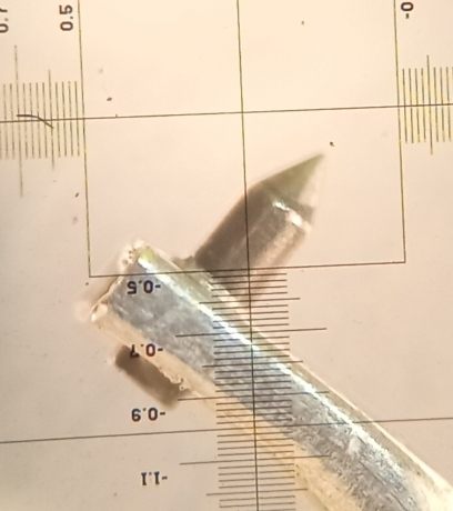

Igła zamienna do MF100 wygląda jak kołek na wampiry. 😁

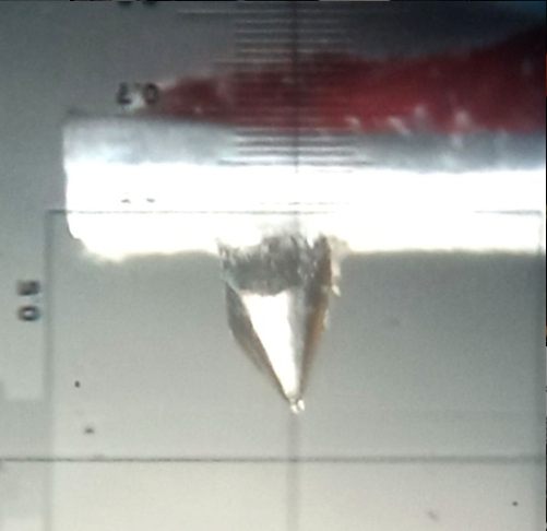

W porównaniu eliptyczny Ortofon:

To właśnie ten "kołek". 😉
